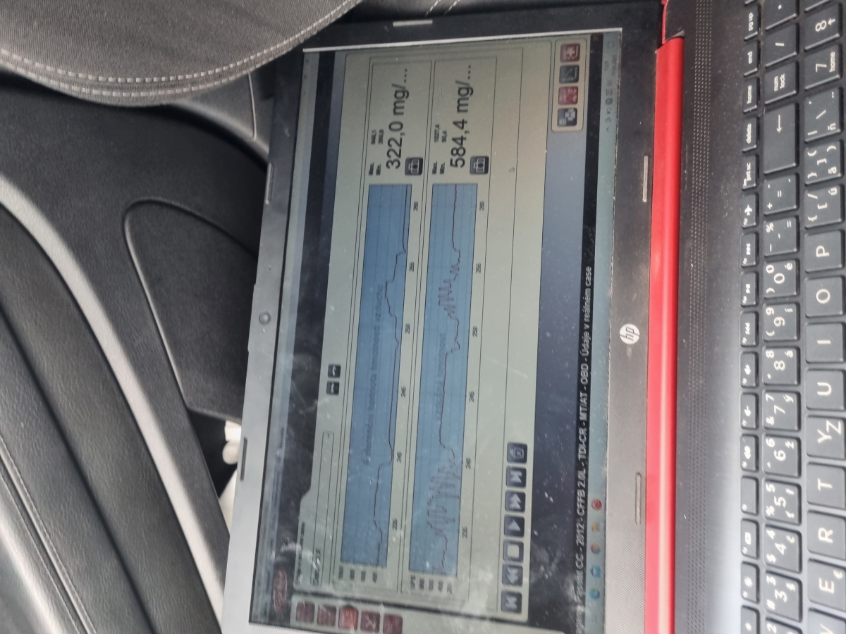

Zdravim mam problem s vw cc 2.0tdi 103kw CFFB,při plynule jizdě na 4tou a 5tou rychlost zacne pri cca 2000-2200 otačkach pocukavat.pridavam merene hodnoty vahy vzduchu pri cukani zacne graf docela dost skakat,problem je ze to dela i s novou vahou.dekuji za rady cim by to mohlo byt.Obrázek

Jak jsi došel na váhu zrovna ?
Spíš dodávka paliva,vstřiky,EGR, chce to projet VAgem všechno ta Delphi ti moc neřekne

Tak sem preventivne vymenil trysky kdyz byly stejne ko podle testu a skube dale s cim sem i pocital,ale nezda se mi ta vaha pokazde kdyz to skubne tak je tam o 250mg vic a jednou se stalo ze to skublo a bylo 70mg a pozadovana 350mg,ale dela to nova i stara vaha je mozne ze je nekde predreny kabel?

Dekuji za odpoveď,asi uz nemusim rano jsem nastartoval a rožla se porucha egru :-D ,je mozne ze ta vaha ukazuje blbosti kvuli egru??
anydraj
Příspěvky: 1431
Bydliště: Island
Příspěvek od anydraj »
Ano, EGR pridava dodatecny prutok.
Jakmile se otevre, snizi prutok pres vahu.
