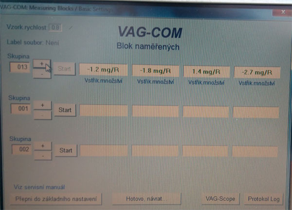

Samozřejmě chápu, že si to musí sednout. Ale ty hodnoty v kanálu 13 jsou velmi podobně divné, jako před tou opravou. Startuje to na drc, kompresi to má podle otáčení klikou o dost větší, než před tím, tlaky jsem zatím neměřil. Nyní najeto kolem 400km a olej nijak zvlášť neubyl, nekouří to a jede to slušně.

Koukám jak je tady řešený to hodnocení korekcí, maj to vztažený ke 4 ...
13,1,,,Rozdíl mezi válci 5 a 4
13,2,,,Rozdíl mezi válci 3 a 4
13,3,,,Rozdíl mezi válci 1 a 4
13,4,,,Rozdíl mezi válci 2 a 4
To cos postnul je cca trvale, nebo se to výrazně mění mezi sebou? Logoval sis někdy tu 13?
Nevím, jaký tohle AEL mělo povolený interval jako OK a co už bylo moc ale dalo by se asi říci
1.válec: +1,4 (slabší než 4)
2.válec: -2,7 (silnější než 4)
3.válec: -1,8 (silnější než 4)
4.válec: "0"
5.válec: -1,2 (silnější než 4)
Když si vemu, že na novějších verzích, kde už neporovnávaj k jednomu válci jako referenčnímu ale opravdu k "0", a kdy by součet korekcí na všech válcách měl být cca zase 0, tak na tomhle starším systému nevím a i když si za ten 4 dosadím 0, tak to nevypadá rozumně a chtěl by vidět log za delší dobu a ne jen jeden print. Na to že to pálí 1-2-4-5-3 je ten rozdíl mezi 1 a 2 podle mě strašně moc ...
4.válec: "0"

Nalogovat skupinu 13 v podstatě s mým Vagem nelze. Mám verzi 3.04, ale spíš je to řídící jednotkou, která nedokáže přenášet tolik dat v reálném čase, což je u těchhle starých 12bit jednotek normální. Při zvýšení otáček totiž data ve skupině 13 zamrznou a přeruší se komunikace.
Jinak to co ukazuje skupina 13 je trvale, jen se čísla lehce mění podle zahřátí motoru, ale tam kde je mínus, je pořád mínus a tam kde plus, tak také.
