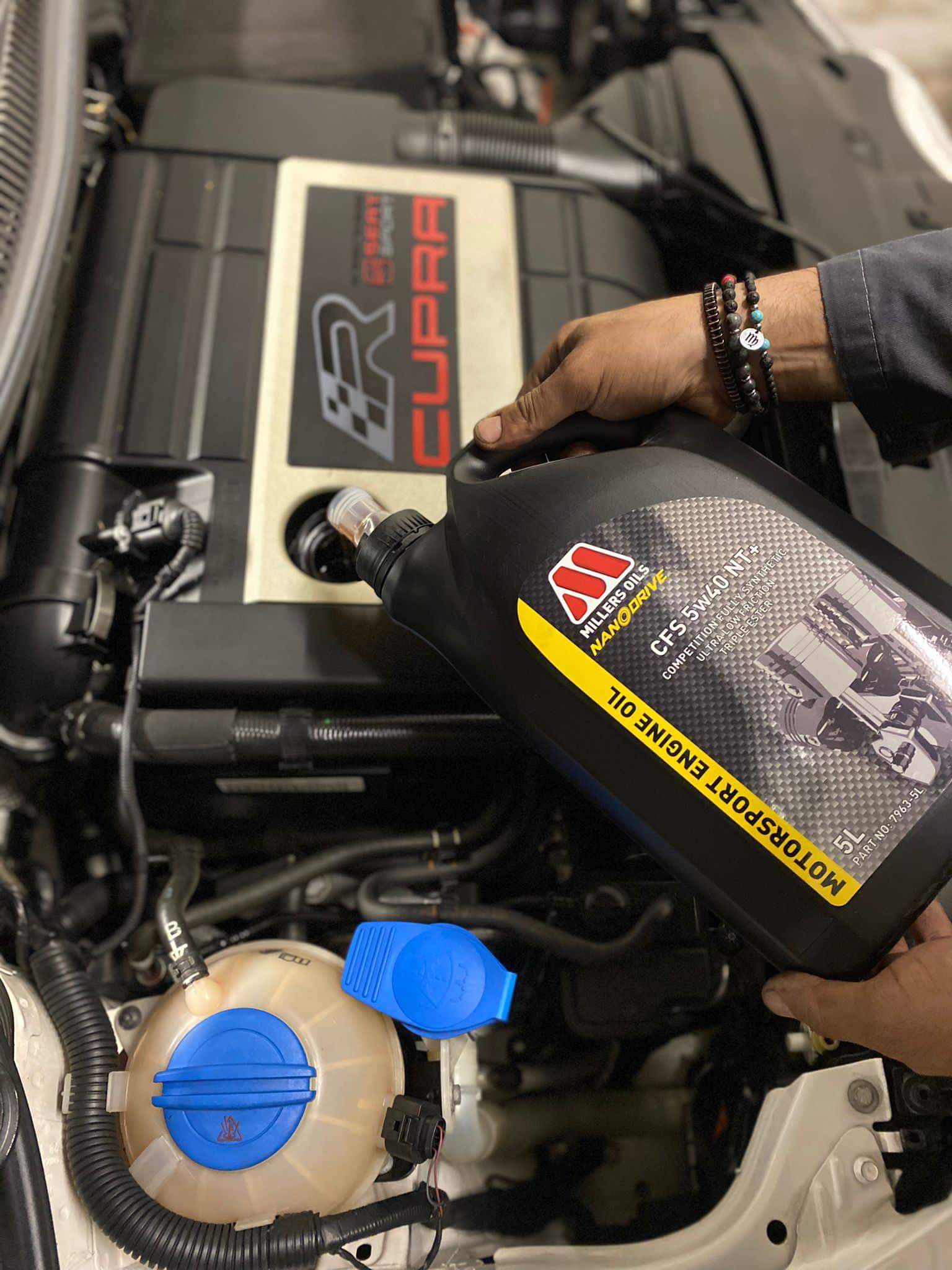

tak první větši servis za náma:

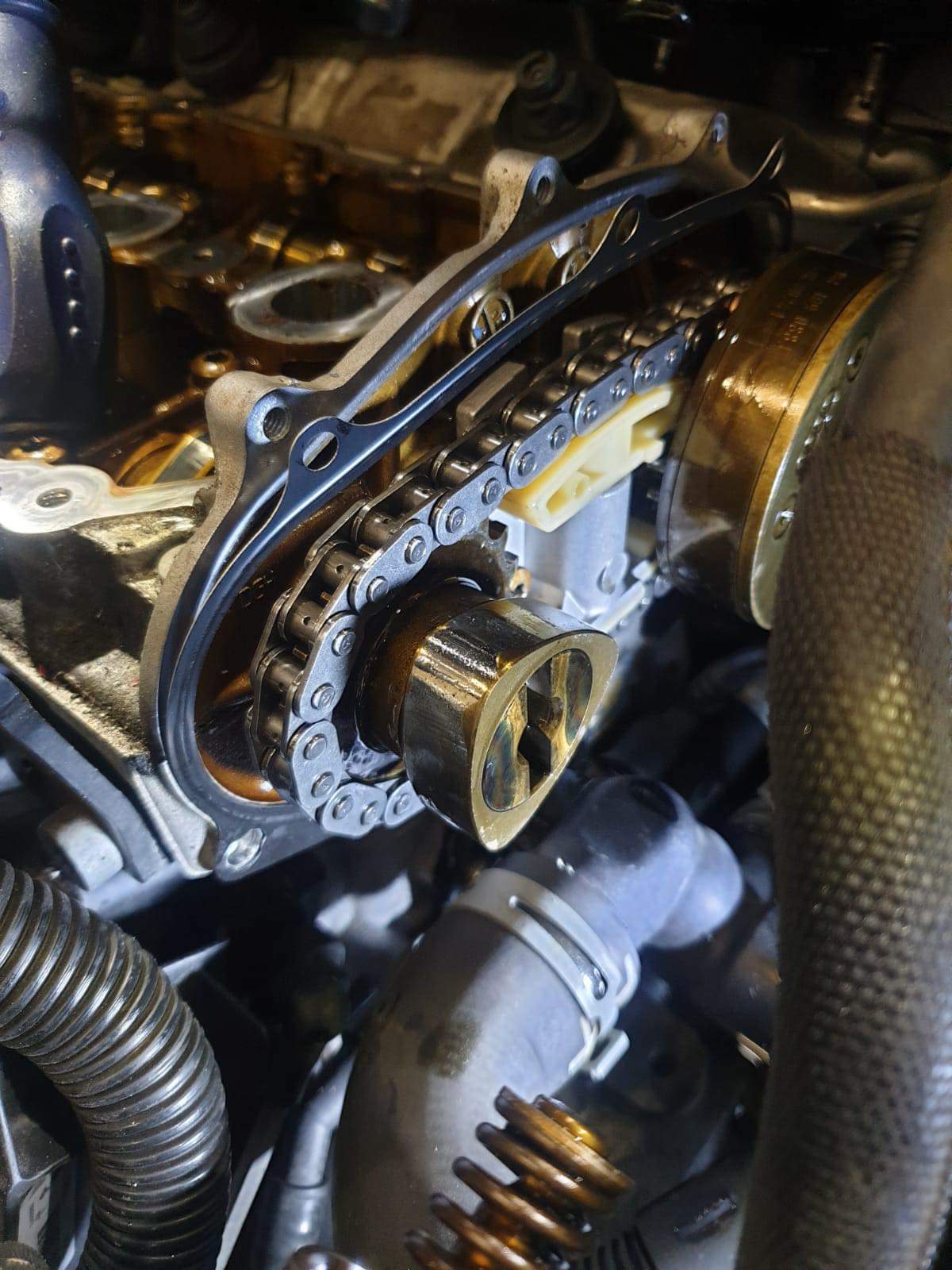

Tak další velký servis na motoru za nama a snad už poslední. Teď by měl být motor prakticky připraven na další kilometry.

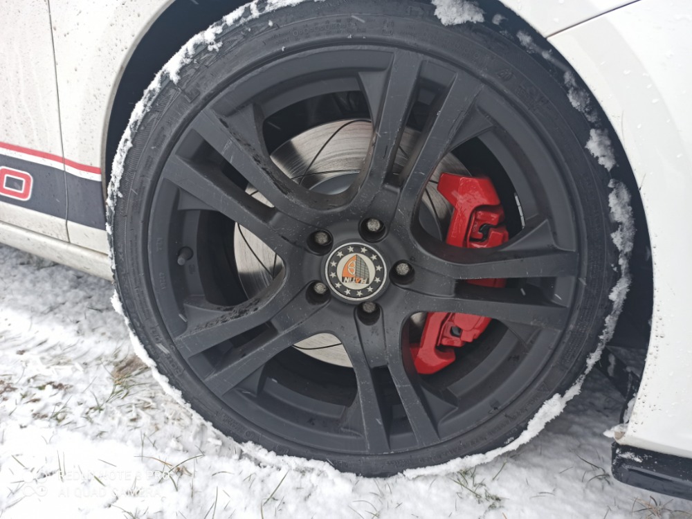

Další práce na autě v podobě nových přední brzd a lakování a repase třmenů + lakování předních mřížek do černé.

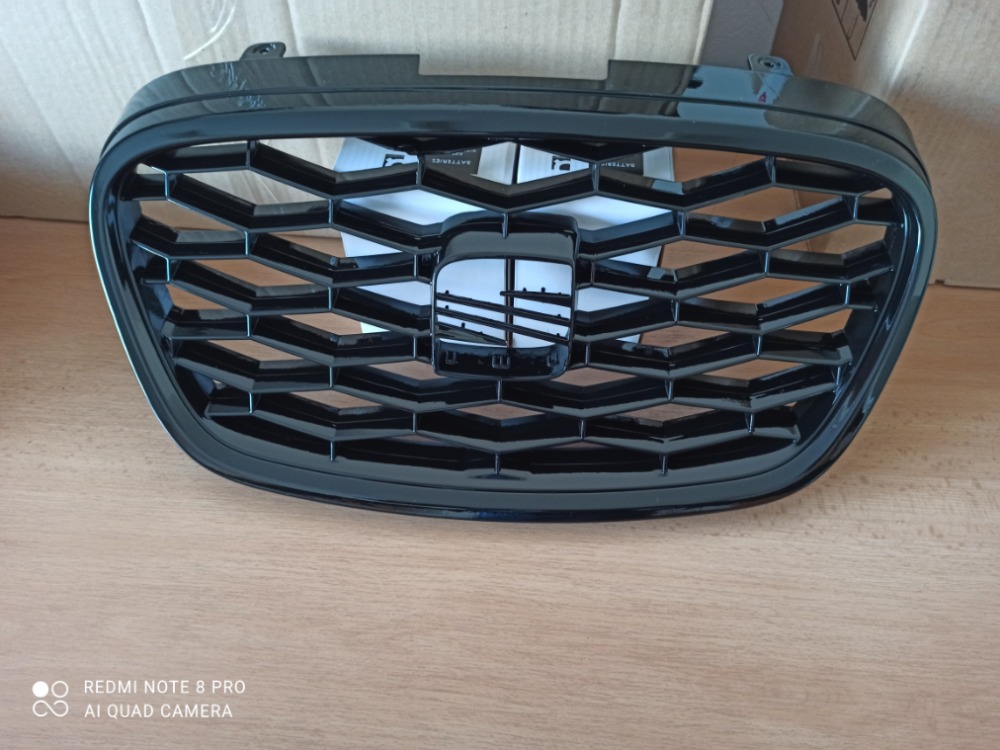

lakování mřížek - moje práce :D
