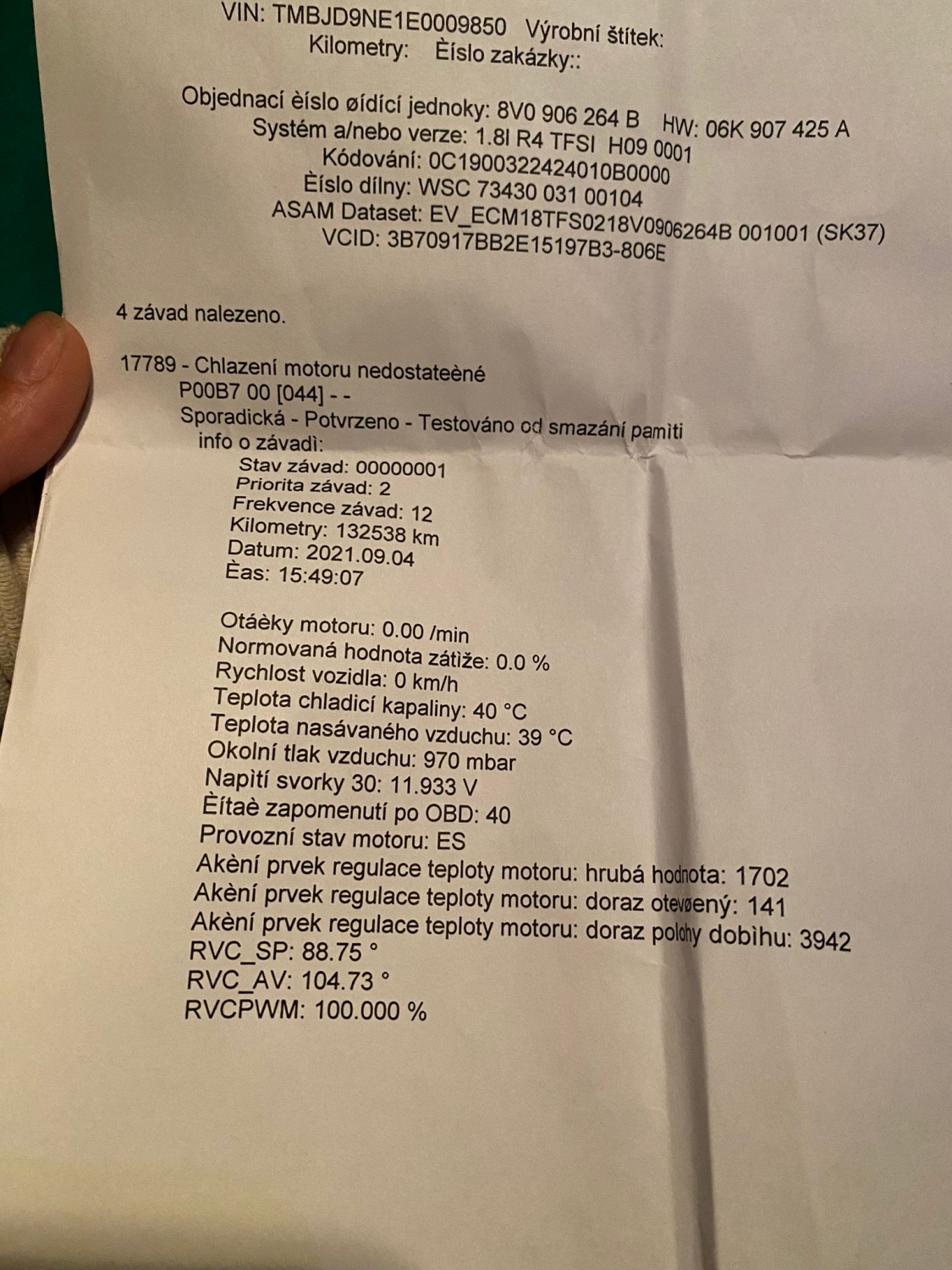

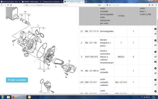

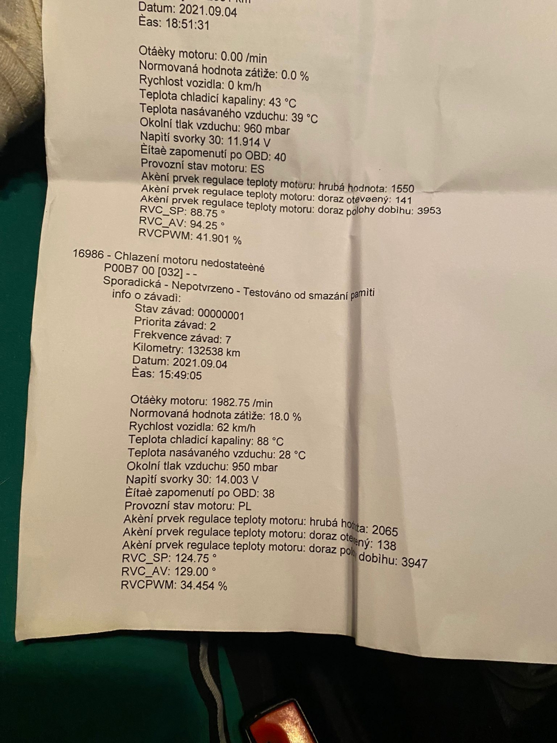

Chlapy jde vyměnit samostatně termostat na oktavii 3 obsah 1.8 tsi 132kw kod motoru CJSA nebo je to součásti tehle skříne http://www.cc-autodily.cz/skrin-termostatu-17 .Teplota po dálnici padá a spina se sahara.
Na hlavě pod vakuovkou Filterbox a vedení ven. Ale bude to ten bazmek se šoupátky, prostě přestaly šoupat, když se to přehřívá a spíná se sahara ... Tady se musí i chlazení řešit nejdřív přes diagnostiku.
