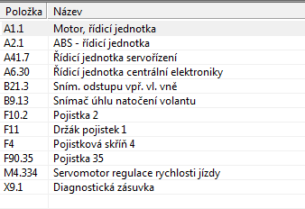

U Merivy A r.v. 2005 svítí EPS a nefunguje el. posilovač řízení. Nelze ho ani načíst diagnostikou. Zkoušel jsem OP-com i Delphi, načtu všechny ŘJ ve voze, ale posilovač prostě nekomunikuje. Posilovač jsem vyměnil za druhý starší, ale otestovaný. Výsledek stále stejný. Vypůjčil jsem si další posilovač namontoval jsem ho a nic. Stále ta sama chyba ,,bez kominikace." Nezdá se mi že by všechny tři posilovače měly tu samou závadu. Počítám, že krpa bude někde ve voze. problém je ten, že ať seženete jakoukoli literaturu či jakýkoliv manuál o el. posilovači nikde ani zmínka. Najde se tady někdo kdo má nějaké schéma zapojení tohoto bazmeku?! Silový proud do motru jde. pak jsou tam ještě dva konektory. Ten menší je od snímače a do ho většího by měl jít napájecí proud a propojení s ECU. Nápájecí proud tam nejde a proto si myslím, ře jednotka posilovače ani nemůže komunikovat. Bez schématu jsem ovšem v pr..li. Takže nutně potřebuji nějaké schéma nebo cenné rady. Díky moc.

Včera jsem získal schéma zapojení el. posilovače na Peugot 207. Tam jde napětí z 15 spínačky přes relé do modulu el. posilovače. Ovšem co mám popisy pojistek a relátek pro Merivu, tak pro posilovač žádné relé není a pojistka jedině ta pro silový proud, která je OK a pak 5A na pojistkovce v interiéru, která je rovněž OK. Natáhnul bych klidně zkušebně nové vedení od 15 k posilovači, ale nevím ani na který pin ani jestli to jde přímo nebo přes nějaký bazmek. Není možné, aby se někde nenašlo nějaké poje..né schéma k tomuto střepu!!! Fakt se tím ještě nikdo nezabýval?!

Podľa Bosch

Není mi jasné kde jsi to schéma našel, protože já jsem procestoval celý internet a nic jsem neobjevil, ale moc Ti za něj děkuji. Jen jsem na něj kouknul a je mi jasné kde je chyba. prostě opravovat elektriku bez schématu je jako dělat kafé bez vody. Můžeš měřit jak chceš, když nevíš odkud kam má jít proud a na který pin, tak je to k ho.nu. Mám rozdělaný jiný auto, ale jak to dodělám hned se na vrhnu na tu německou mrchu. Bude to asi až v pondělí. Ještě jednou moc díky a dám vědět, jak to dopadlo.

Schéma vzal jozef v programu který si koupil 😉😉😉

Tak posilovač fachčí. bylo to tak, jak jsem psal už na začátku. Modul posilovače neměl napájení. Ovšem bez schématu nebylo jasné na kterém pinu má napětí být. A zkoušet to systémem pokus-omyl je akorát tak na odepsání toho modulu. Takže se schématem hodinka práce a bylo hotovo.
