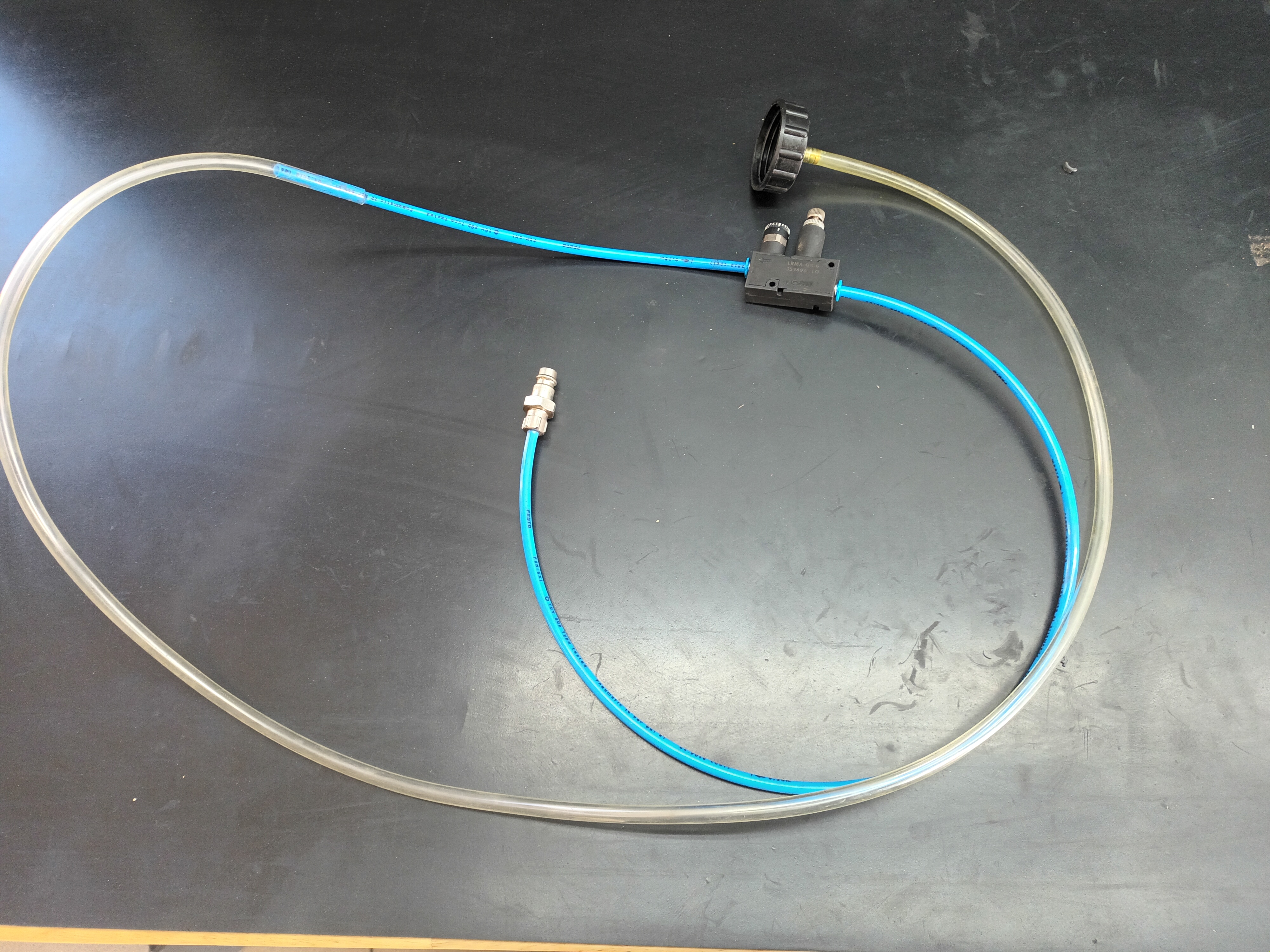

Spravte si takyto pripravek je to len uzaver od nadrzky kapaliny redukcny ventil a rychlospojka. Nasrubuju pustim vzduch 0.5 baru a len popovoluju ovzdusnovaky.
Slovacek milos: raz mna dojebal zakaznik ze sem neprotahel brzdovku cez ovzdusnovaky a vymenil len v nadobke. Nekedy sa podari cista praca ze nic nezaspinis a aj ked povolis ovzdusnovaky. Od tej doby kazdemu u vymeny pekne odpustim pekne az na strmen

Romek s čoho to je redukčný ventil.
ROMEK
Příspěvky: 5747
Bydliště: SK Záhorie
Re: odvzdušnění brzd podtlakem
Příspěvek od ROMEK »
je to na vzduchotechniku používa sa treba pri vzduchových piestoch značka Festo
Příspěvky: 9206
Ten redukčák je tam jen kvůli tomu snížení tlaku na 0,5 … předpokládám. Takže jestli mas regulátor na výstupu tak ho tam dávat nemusíš ne
