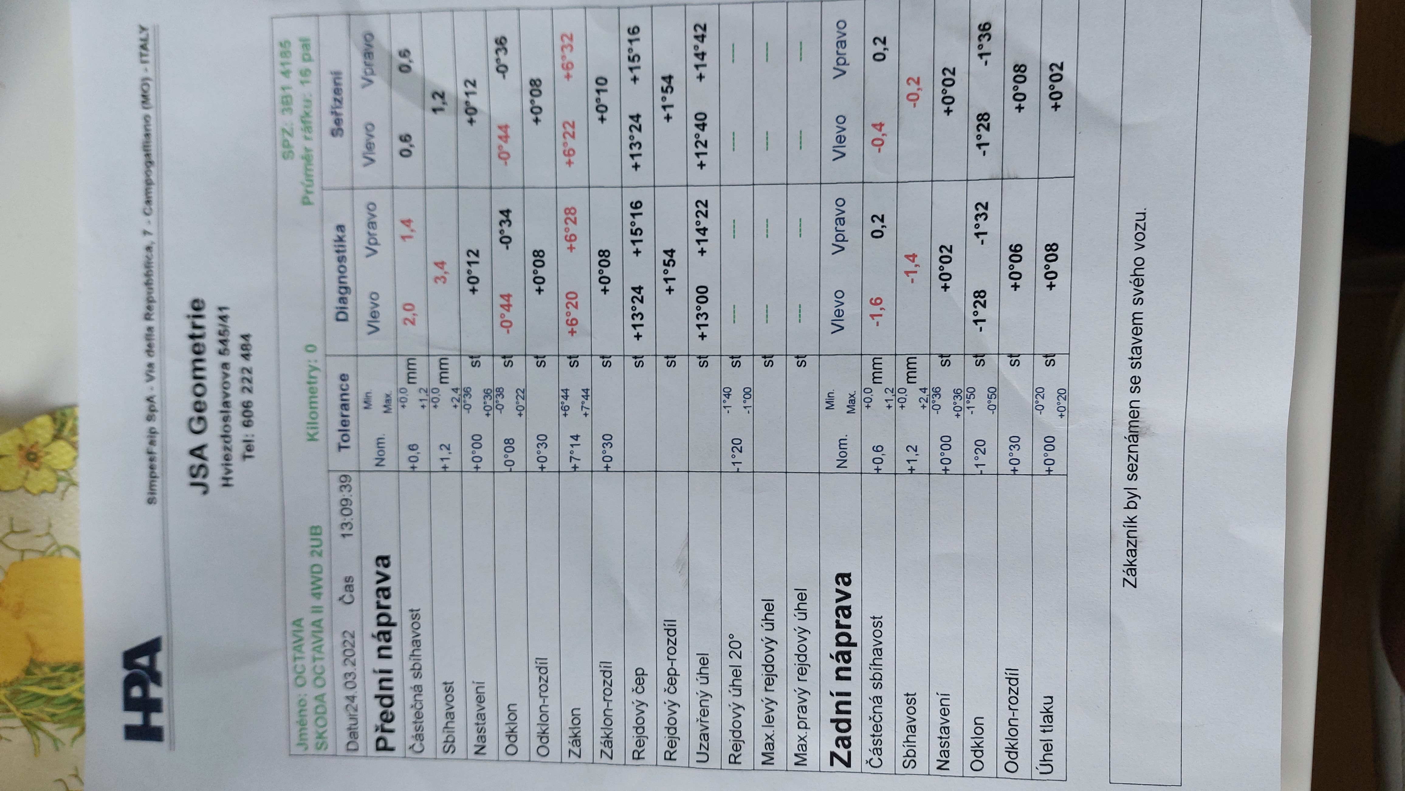

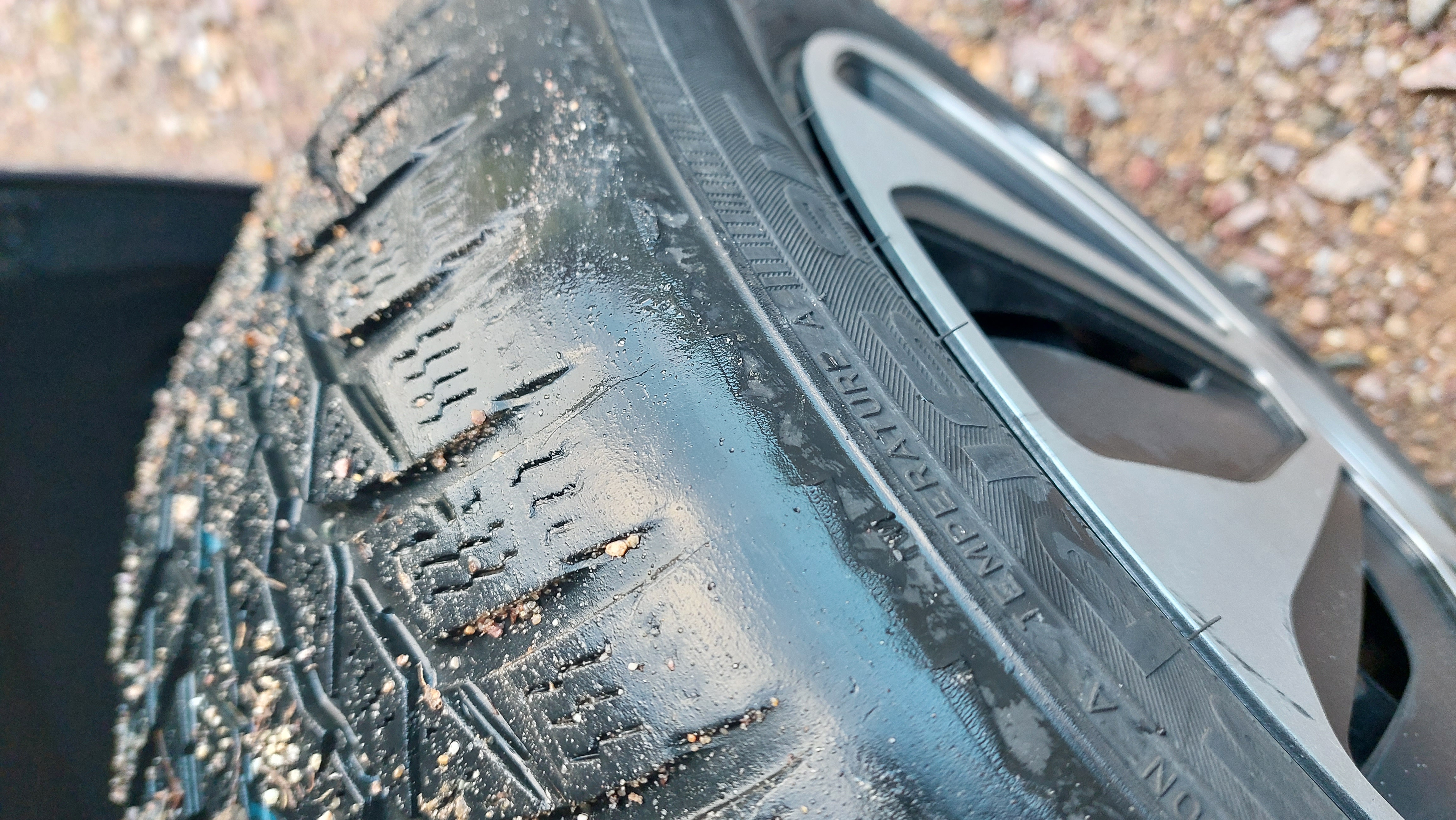

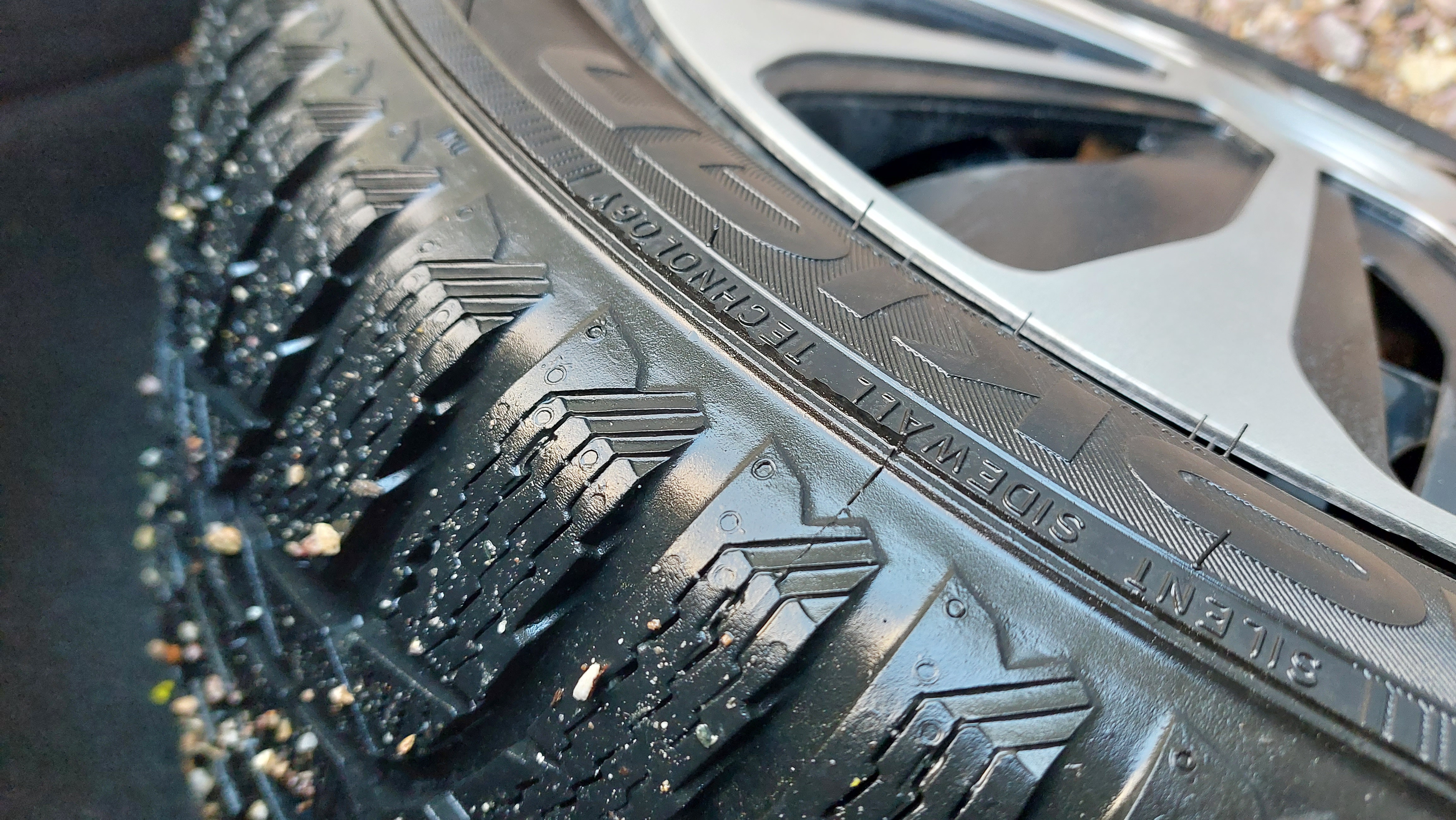

Cau.Potreboval bych poradit od zkusenych borcu pres geometrii.Kompletne na predni naprave vse vymeneno.Sjizdi se mi na pravem prednim kole venek preumatiky.(leva byla dobra)Auto se dalo na geometrii a po geo se zacala krome te prave sjizdet i leva.Uz nevim cim to je.Auto se chova uplne normalne nikam netahne.Znicilo mi to rok stary zimni kola.Bojim se tam dal letni aby to nebylo to stejny Gumy foukam na 2,3.Jedna se o Octavii 2 77 kw 4x4.Muze se prosim nekdo podivat na ty hodnoty mozna z nich nekdo zkusenejsi neco pozna.Dekuji

já geometrii vůbec nerozumím ale podle protokolu z 24.3.22 jsi měl sbíhavost víc jak dvou až trojnásobně vyšší,
pokud máš velkou sbíhavost ojíždí se kola zvenku kraje, pokud máš rozbíhavost ojíždí se vnítřní kraje, tato praxe je ale za předpokladu že uložení a čepy nápravy jsou bez vůle, nejlépe ověřeno na stk za poplatek a pak teprve geo, dalším předpokladem pro správné seřízení je plná palivová nádrž ;)
