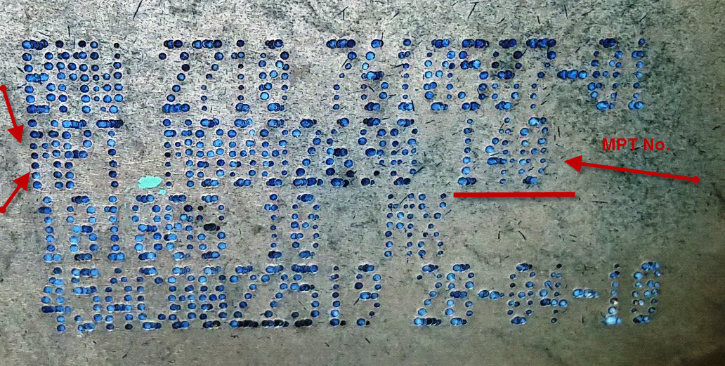

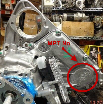

Ahoj mistri , mam na opravu bmw x6 rv 2010 5.0 benzin 300kw a problem je ze tam byla vyhorela VTG jednotka.Sehnal jsem jinou uplne se stejnym cislem , predelal jsem jen jednotku , nevymenoval jsem komplet celou rozvodovku ,ale pouze jednotku vtg.Kdyz jsem ji zapojil , tak kontrolky zhasly ,ale sviti ASR , jelikoz je problem ze to neni nakodovane.Pres launch to chci nakodovat , ale chce to po me nejaky MPT KOD, kde ho prosim najdu? Odchazi tyto jednotky a nebo mam hledat problem nekde jinde, jde mi o to aby majiteli hned neodesla znovu. Stalo se mu totiz to , ze se mu rozlitla kardan a rozbila prevodovku, prevodovku nechal opravit a po cca 600km se mu toto stalo s vtg.
od jozef9 » 20 kvě 2022, 14:55
Možno ti to pomôže.

Možno ti to pomôže.
MPT No. transfer case.jpg (69.38 KiB) Zobrazeno 7761 x
MPT No. transfar case.jpg (270.07 KiB) Zobrazeno 7761 x

diky moc , slo to launchem , spis sem potreboval ten kod
