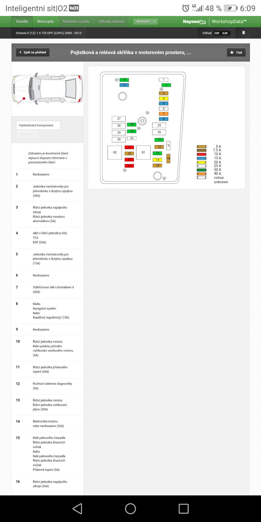

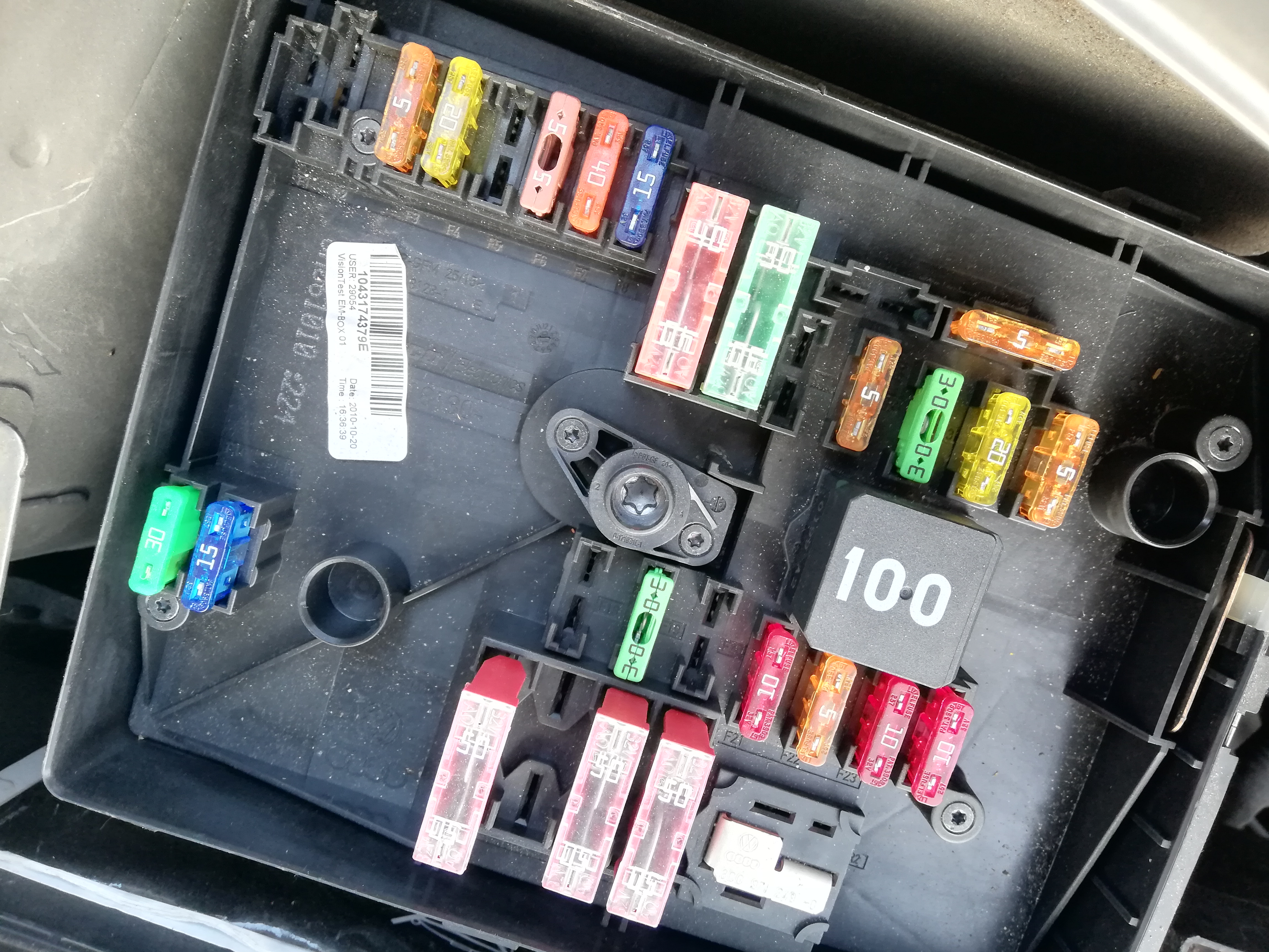

Caute kluci, nesetkal se nekdo nahodou se zavadou ze auto za jizdy chciplo a v motorovem prostoru u baterky jak je skrinka s pojistkama praska pojistka 5A na pozici F9 je to 1.6tdi CAY diag jsem jeste nestihl ale pojistku jsem vymenil a auto za dalsi 2km zase chciplo a pojistka zase rupla,diky za kazdou radu

Aké auto a aký ročník?
1.6 má 30 poistkovú verziu eboxu a F9 je 5A poistka pre riadiačku telefónu.

Ale jsem vul a neumim cist neni to F9 ale F6 pozice mezi zlutou 20A a cervenou 40A omlouvam se (wallbash)

Je to 1.6tdi CAY 4x4 a nechapu ze primo podle typu auta by pozice 6 mela byt volna

Máš start/stop? Pozri poistku F47 v držiaku pod prístrojovkou pri vodičových dverách. Tiež 5A.
Obe napájajú prístrojovku a podvolantovú RJ.
Aha, octavia, tak to potom nič. Ja že golf. (LOL)
p.s: podľa staršej schémy 2011 (máš tam nálepku s dátumom výroby držiaka 2010), tak F6 v octavii 2 tiež napája prístrojovku a podvolantovku. Ale tentoraz spolu s F39 v držiaku pod prístrojovkou pri vodičových dverách. Tiež 5A. Pozri ju.

Pojistky dobry,od te doby co jsem dobil baterku tak to neudelalo, nechapu

Tak uz to zase udelalo a vypadalo to je je to dobry zase vylitla pojistka od pristrojovky
