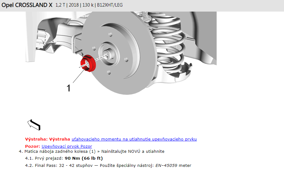

Prosim pěkně podělil by se někdo o utahovaci momenty na zadku?? Jde mi hlavně o středové matky na ložisku ( kotouči) zbytek dam na praxi ale ty ložiska (kotouče) bych rád dal na předepsaný moment. Děkuji pěkně.

Nech sa páči.

Děkuji mnohokrát.
