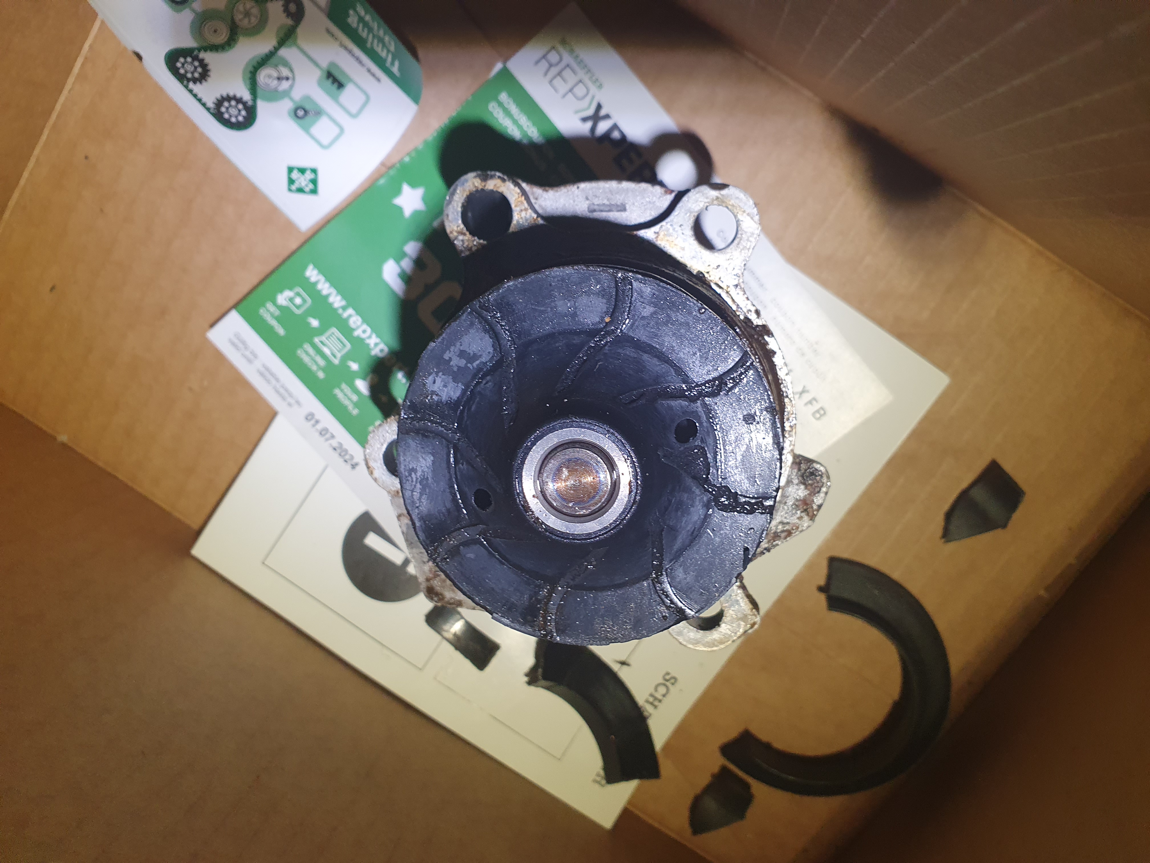

Zdravim, rozpadla se mi totalne pumpa origo.
Tedy i plastova vrtulka. 2/3 jsem vyndal, ale asi 6 kousku 1x1cm nekde zustalo v chladicim okruhu.
Stalo se to nekomu?
Neposkodi mi to cerpadlo nove?
Diky za odpovedi

Jo dělal jsem podobný, možná i horší. V klidu to se zastaví v chladiči, je to tak 5 let a auto stále jezdí bez problému.

Diky ja se bojim ze se to rozseka znovu...zitra napustim a uvidim

Tak po nastartovani to na nekolik vterin rechtalo..... tak snad to vrtulka prezila

Měl si dat kovovou nebo mosaznou, dělal jsem to a našel jsem kousky v hadici
