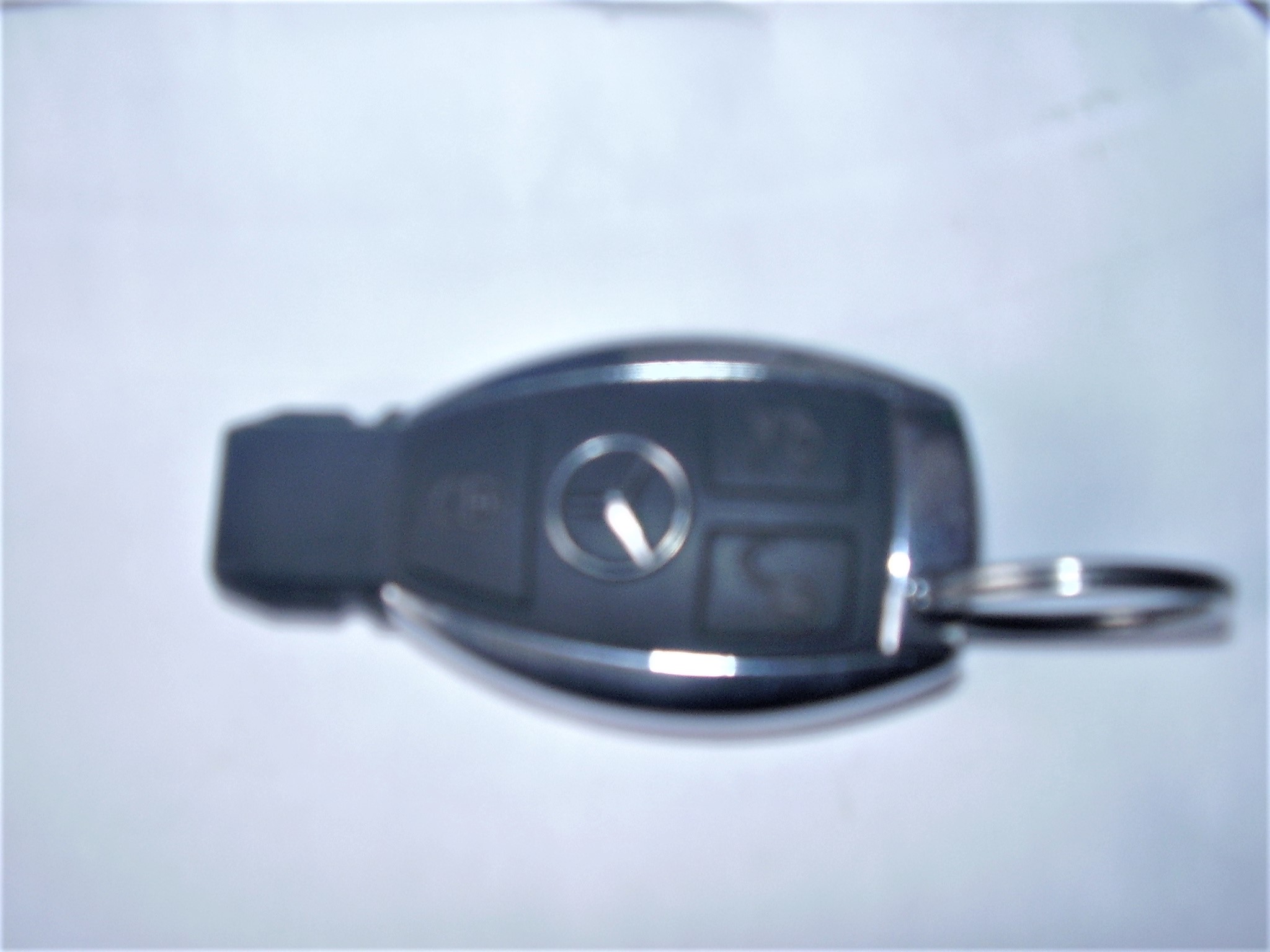

To není spínačka na obyčejný klíč s planžetou. Je to takový ten klíč co má místo planžety jen takovou plošku. Je to něco mezi klíčem a startovací kartou. Zasune se do spínačky a otočí. Jenže otočit nejde. S majitelem už jsem se dohodnul, že nejprve vyřeším spínačku a pak budu pokračovat v původní opravě.
P1010001 (2).JPG (337.58 KiB) Zobrazeno 9366 x

Škoda že si nemůžu vzpomenout kam to šlo. Myslím že jsem někde viděl inzerát na bazoši, že to někdo spravuje. Tady u té mojí byl problém, že táta nosil klíč v kapse v monterkách a jako elektrikář, ty kapsy míval plné prachu z cihel a tím klíčem se do spínačky natahal binec. Takže časem začala zadrhat až přestala jít úplně. Po opravě byla jak nová.
