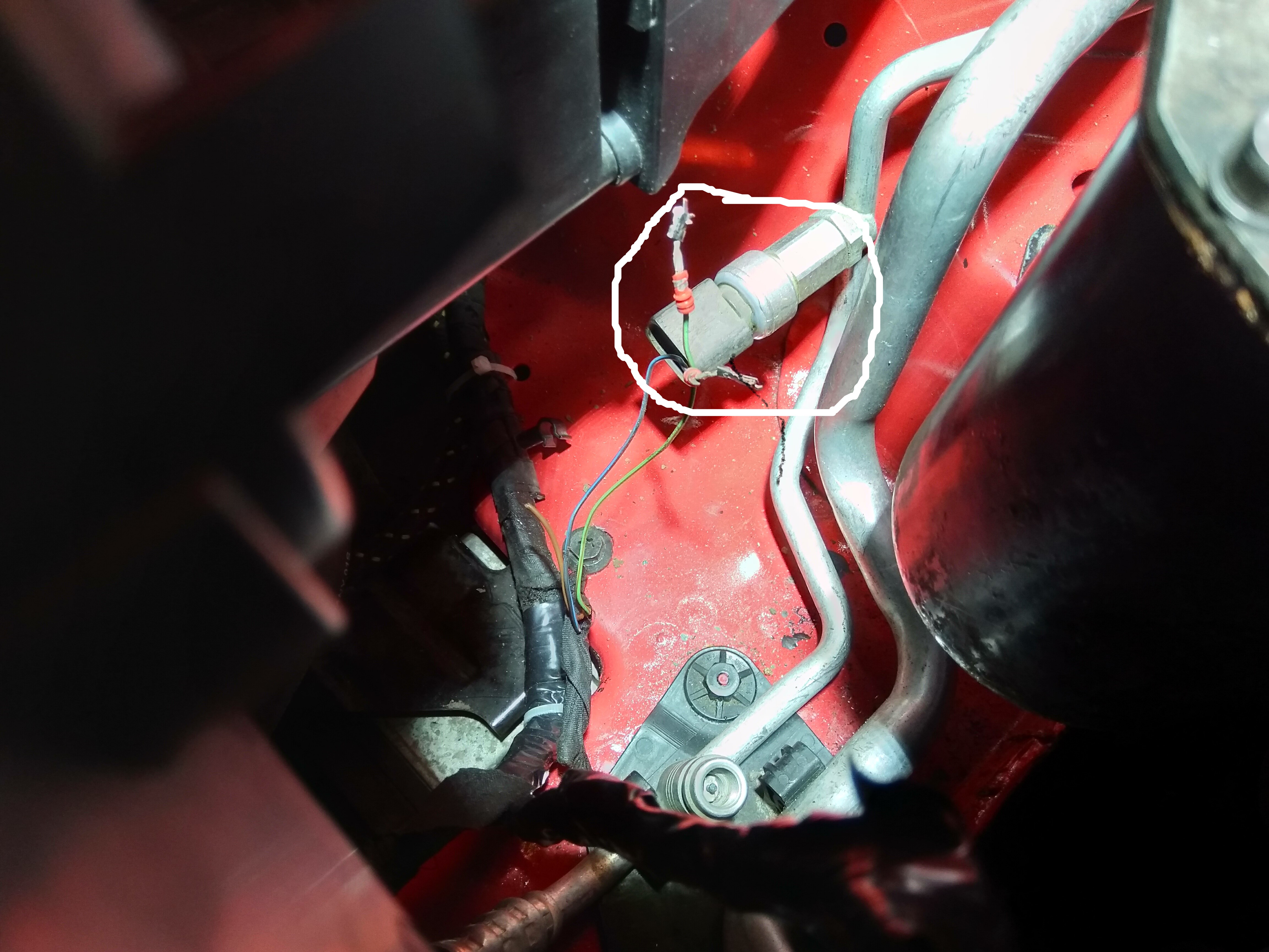

Ahoj všem. Prosím vás,mohl by mi někdo poskytnout foto,nebo popis zapojení tlakového spínače klimatizace? Celej se mi rozpad a nevím kam jakej kabel patří :( Viz foto.Je to alhambra 2012 125kw Předem děkuju.

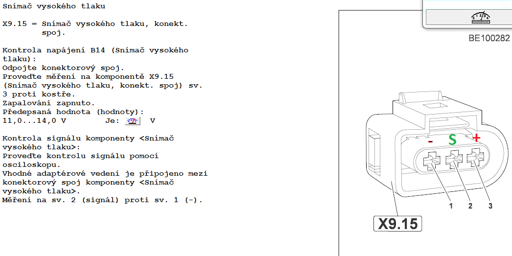

Nech sa páči.

Děkuju moc za odpověd.Jenže jsem guma a nevyznám se v tom :-( Na té nové svorkovnici,co jsem koupil, jsou všechny kabely černé a ani označení pinů tam není. Podle tohoto schéma je značeno 1.2.3.Ale nevím z jaké strany :-(

Je to Octavia, ale malo by to byť to isté.

To je ono. Super! Mockkrát děkuju :thumbsup:
