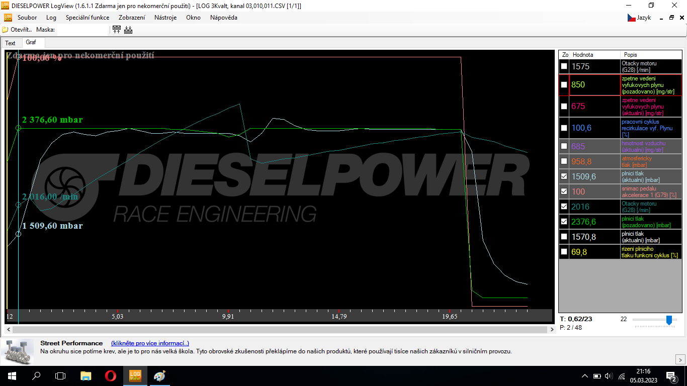

Turbo pomalu tlačí v nízkých otáčkách viz. obr. (log, 3kvalt a plnej plyn)
přišel jsem na to že mi to někde u turba syčí a když odpojím podtlak tak to přestane....
turbo nové (repas) najeto cca 1 tis. km a problém byl i u starého turba.
prošel jsem tlakové trubky, přetěsnil je a pořád stejný problém, zkoušel jsem i tlakovou zkoušku a nikde nic.
dělal jsem přes vcds základní nastavení plnícího tlaku a tam je to slyšet nejlépe, 1407 otáček N75 sepne a začne to syčet, po vteřince vypne a je po syčení (wallbash)
Nesetkal se někdo se stejným problémem? prohledal jsem snad celej web a nic jsem nenašel.
3kvalt, 2016 otáček, 1509 tlak aktual, 2376 požadavek na tlak.png (109.04 KiB) Zobrazeno 3222 x

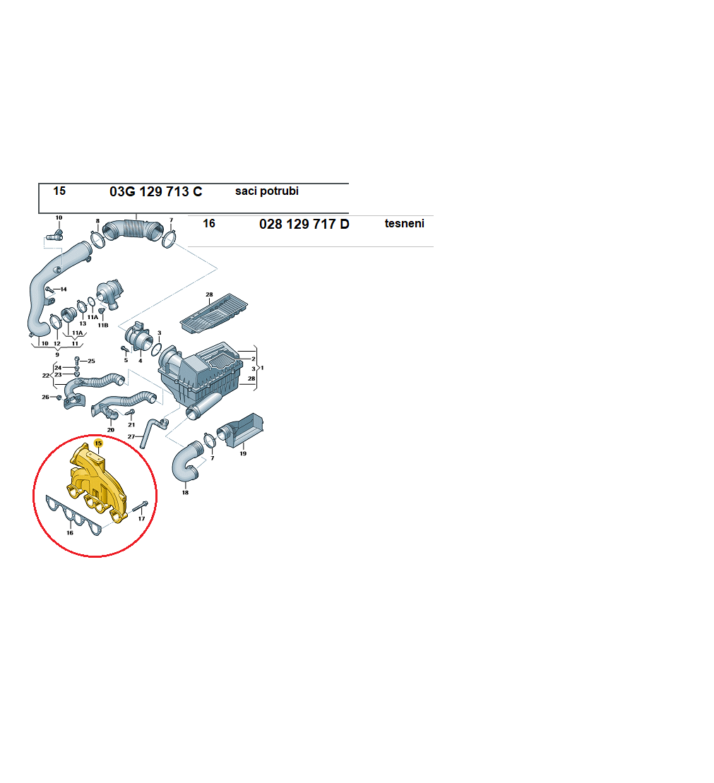

fouklé těsnění u sacího potrubí viz. obr. (pravděpodobně nasával falešný vzduch a směs byla příliš bohatá),
ptáte se jak jsem na to došel? lambda vykazovala hodnoty které ukazují na karbonizaci (vyndal jsem lambdu a byla celá černá) (výměna těsnění u sacího potrubí = strašněj vopruz, škrtící klapka a EGR ventil ven, filtrbox ven, nápravnice dolů, dpf ven, chladič zpětného vedení spalin bokem, turbo ven, sání ven (6 hodin práce)
sací potrubí.png (127.44 KiB) Zobrazeno 2986 x
