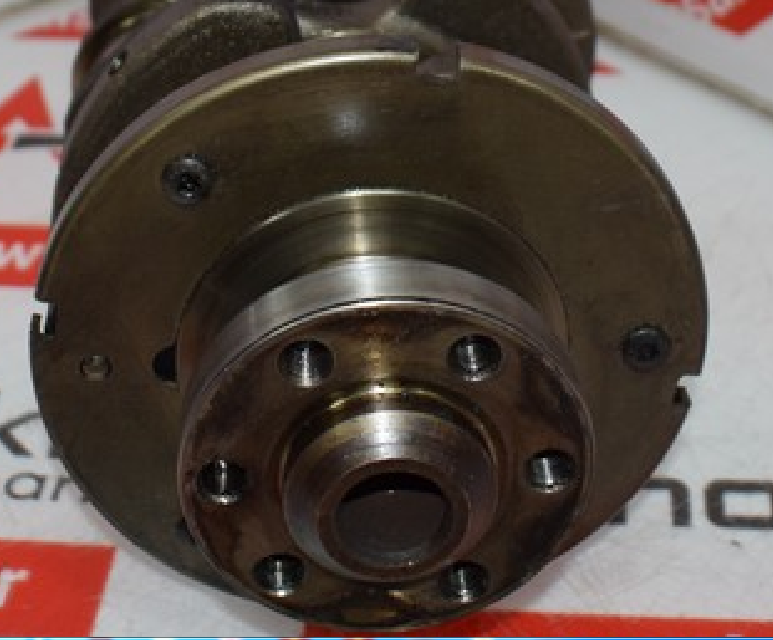

Svet je malý, veniec snímača otáčok kľuky sa asi stretlo s niečim tvrdším, sú poškodené aj niektoré zuby na ňom.

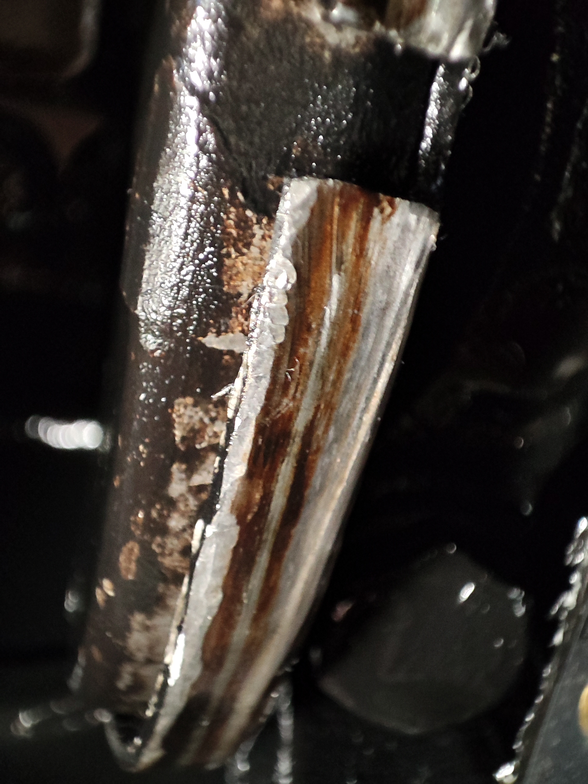

Poškodený je tento veniec na kľuke.

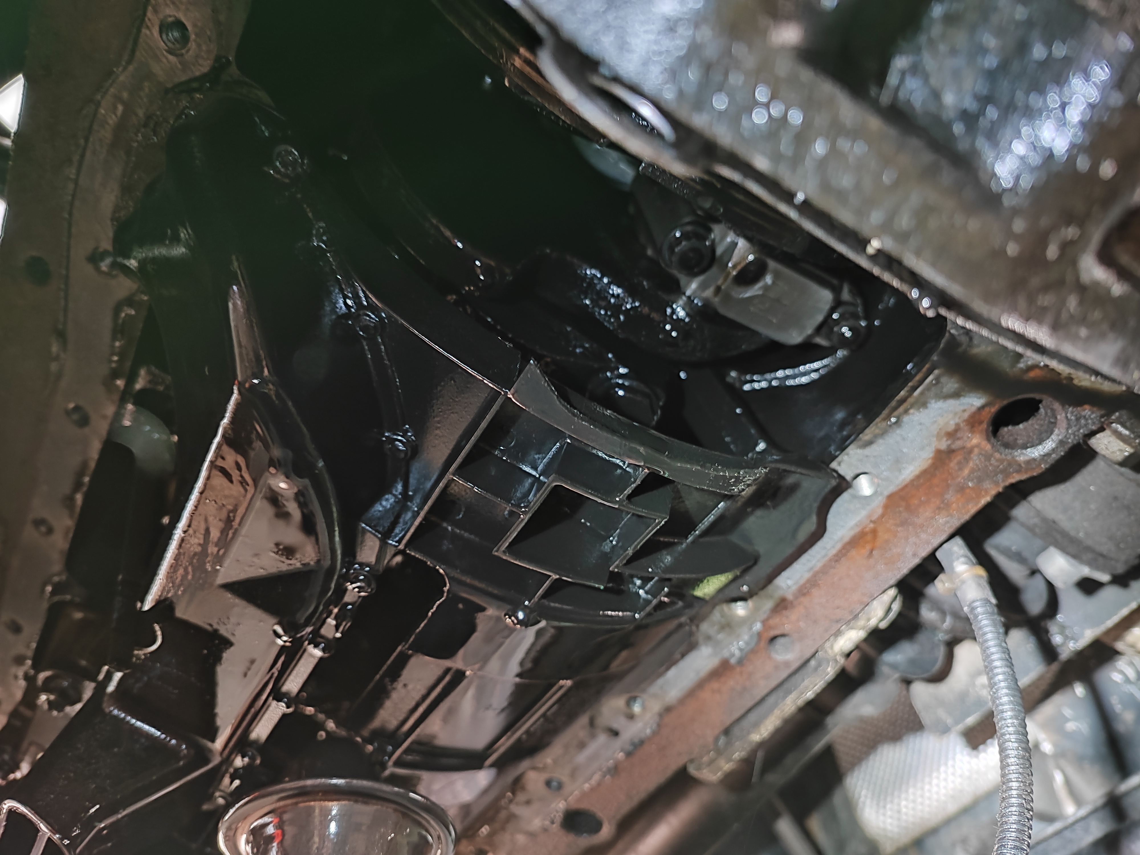

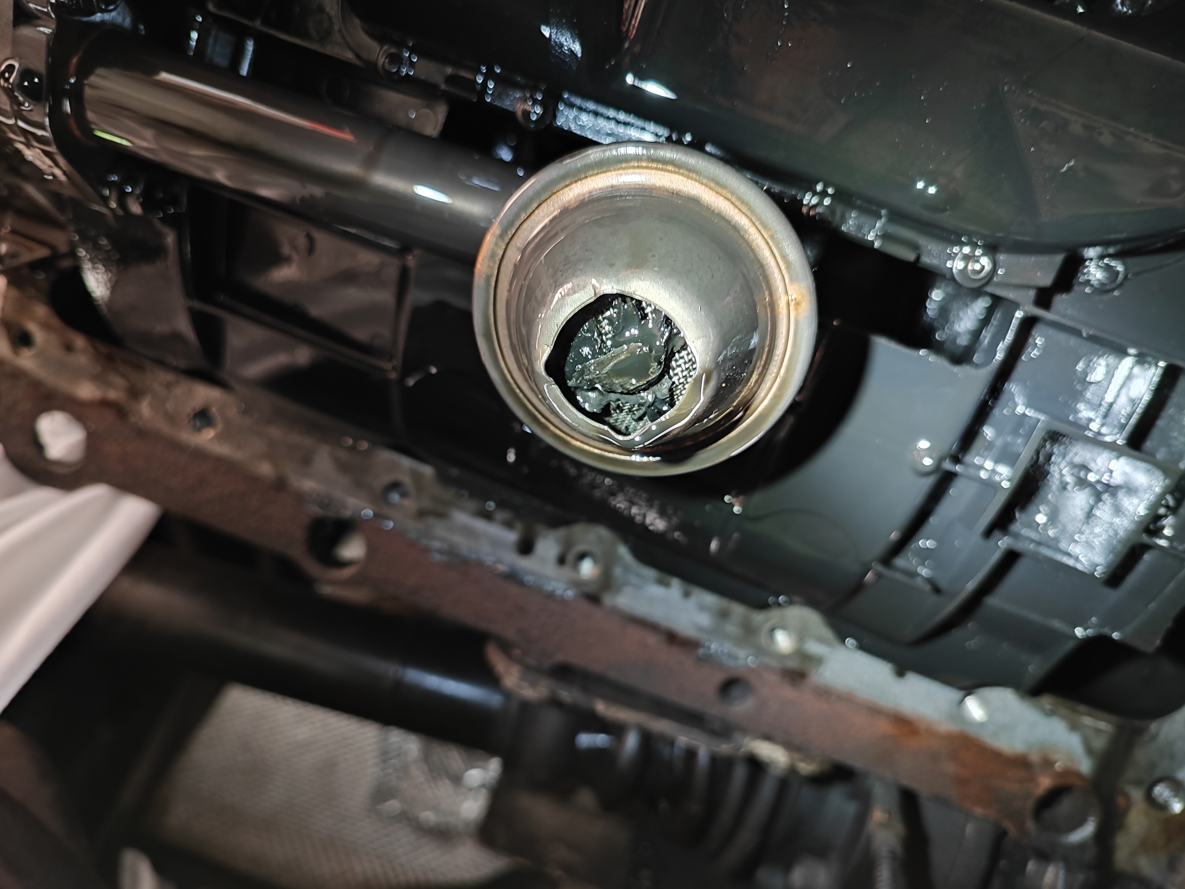

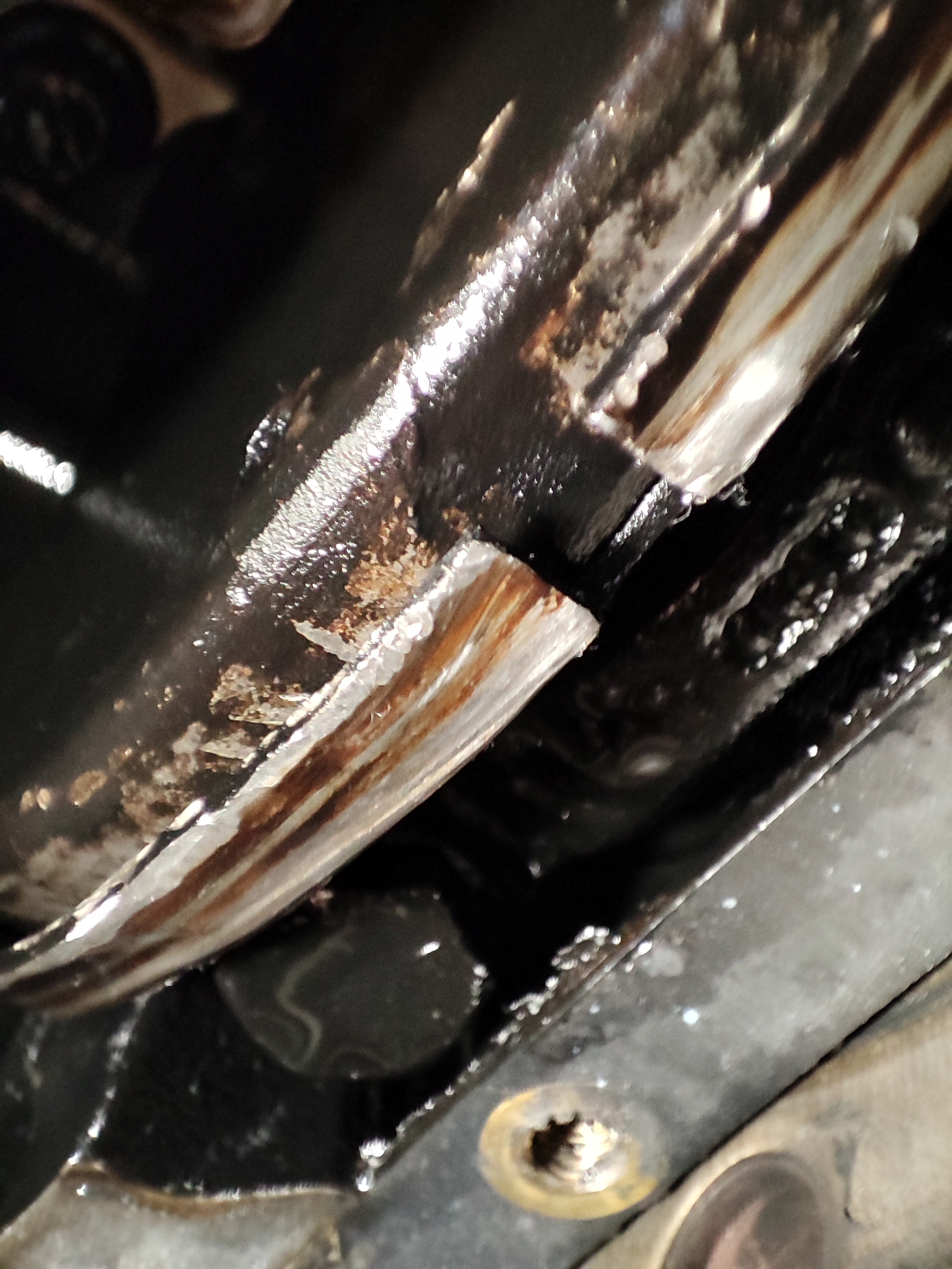

V sacom koši požuvané kusy plastu, aj vo vani drobné úlomky. Odlomené z toho čierneho plastu(olejová clona). Krúžok ohnutý, miestami dobúchaný.

Neviem či som slepí.. ale vo vani som nič okrem plastu a troška silikóny nenaššiel, ani som nikde nevydel že by dačo bolo ulomené či chýbajúcu skrutku.. Svietil silnou baterkou, troška počil kľukou a znova pozrel a takto dookola, ale nič. Že by ten tanierik ohol ten plast????? Je to iba plech, ale zas nie až tak slabučký..
Možná sa niekomu zíde.. špárometrom som odmeral zdravú časť a medzera medzi čidlom a vencom je presne 1mm. Tak aj vyšok som dorovnal na tú vzdnalenosť a motor funguje. Ale mám z toho zlý pocit, že som tam nič kovové nenaššiel.. Tak som už aj stiahol 304 vag com a nastavyl predstrek -aj ten bol totálne mimo.
Možno si troška pojazdím a ešte raz zhodím vaňu, vymením ten plast a prekontrolujem znova.
