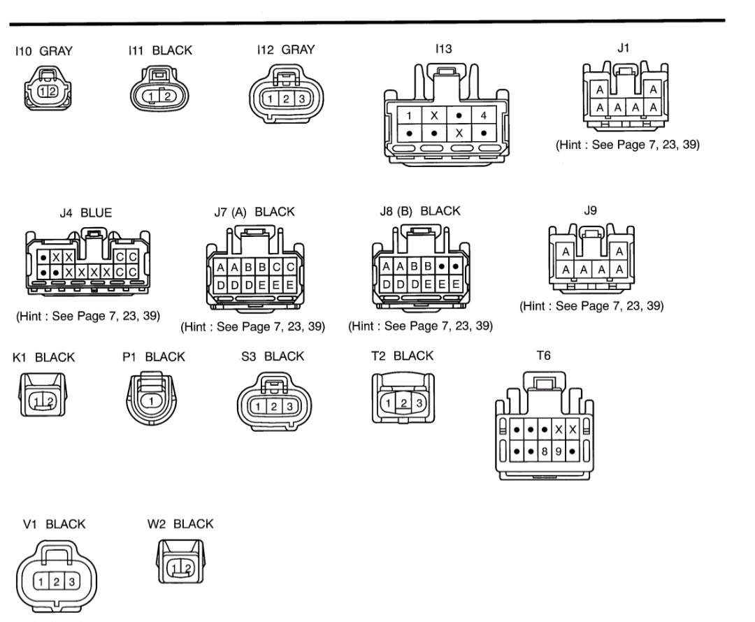

passion
Příspěvky: 972
Re: TOYOTA AVENSIS 1,6
Příspěvek od passion »
Mám toho od avensisu viacej a aj tam je čierny z 27 ECU.

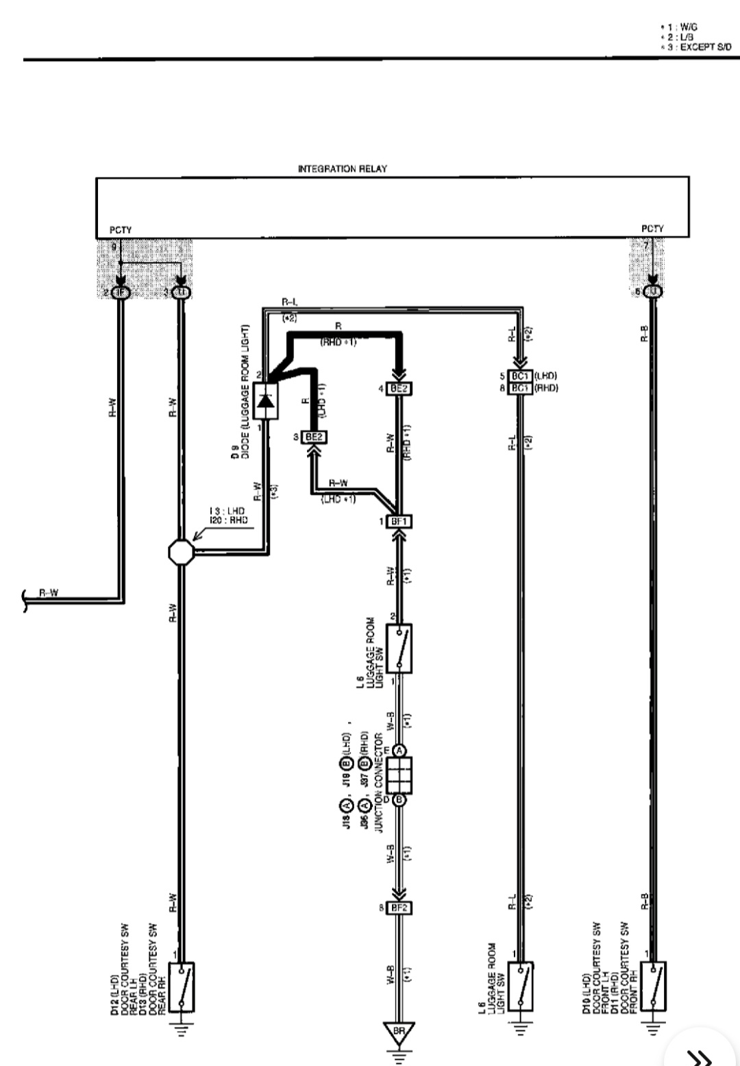

passion
Příspěvky: 972
Dalšie

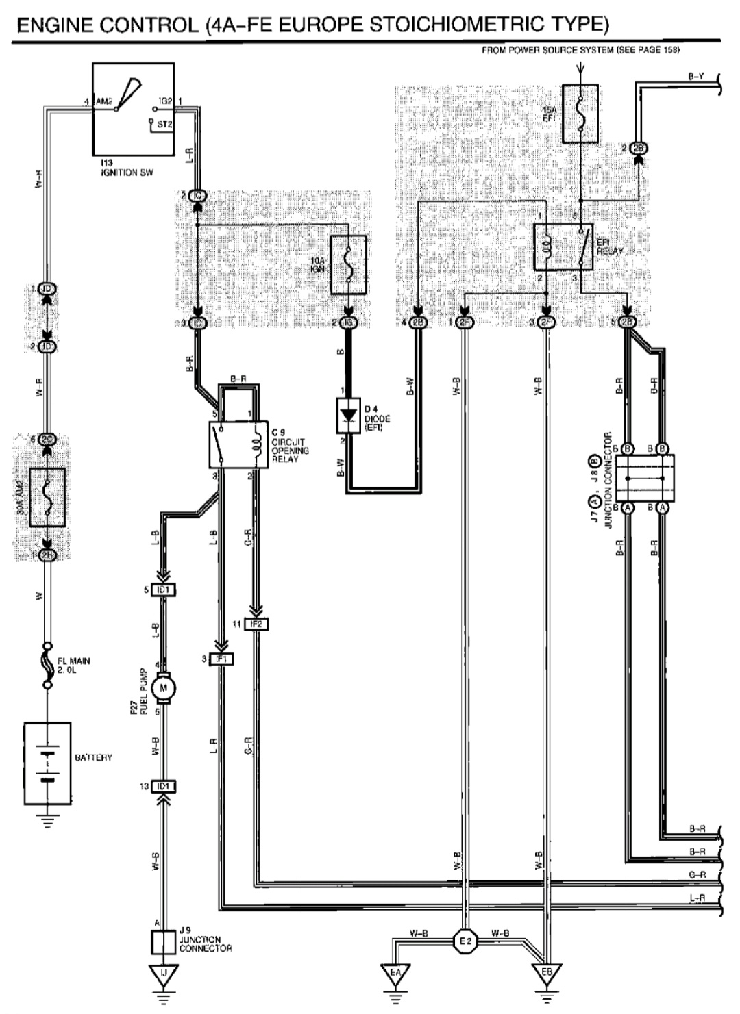

passion
Příspěvky: 972
A ešte immo:
