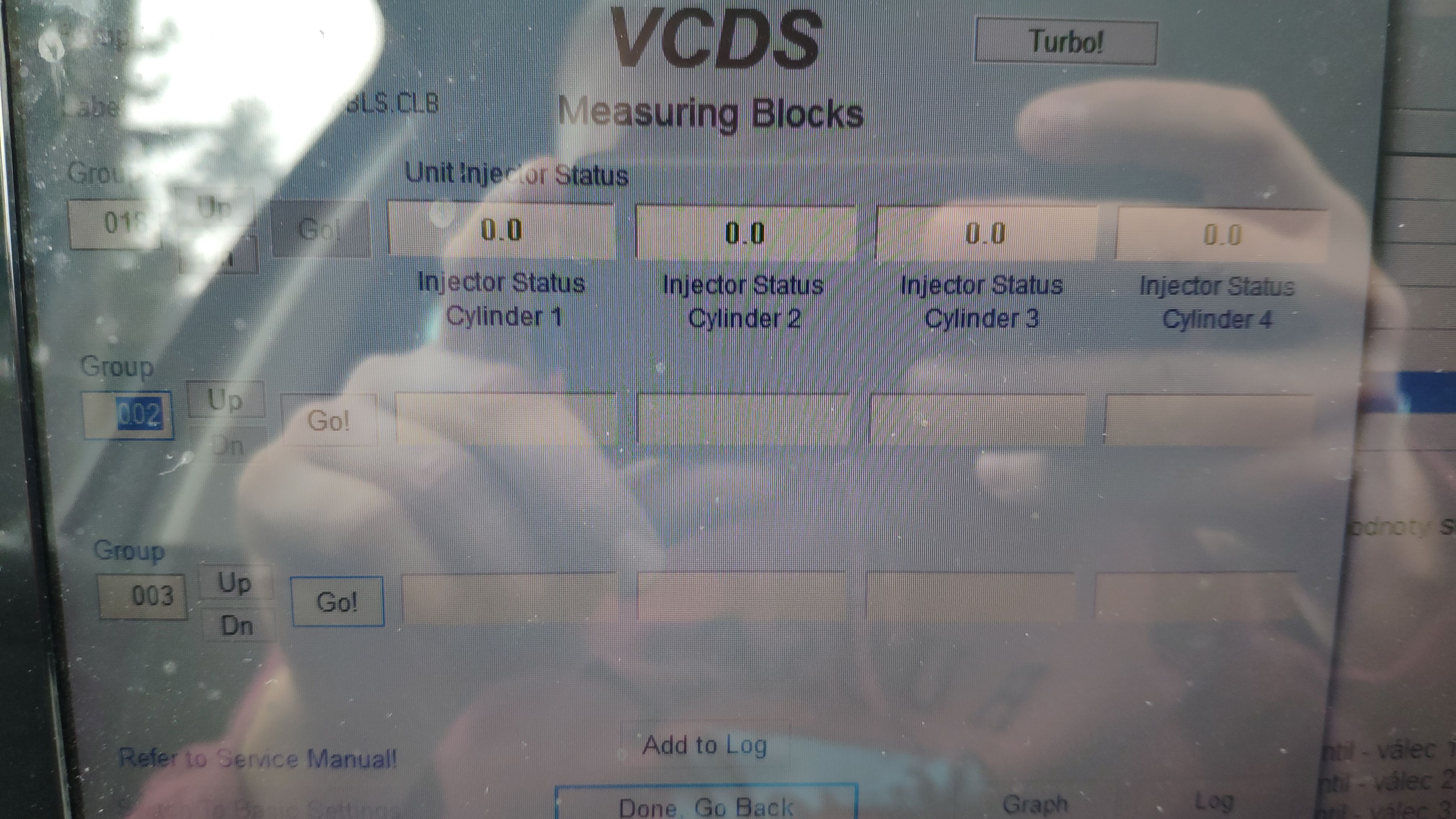

Auto štartuje na brnk studené alebo teplé. Za studena mám v poslednej dobe problém pri akcelerácii do 2000ot/min(stupeň 1,2 a 3). Neni to pravidlo ale veľakrát mi cuká dosť razantne že musím povoliť plynový pedál inak by asi zdochlo. Nemá vôbec za studena ťah. Keď sa zohreje je to v poriadku. VCDS nič, iba chyba žhaviča ale ta je tam už dlhšie. Načo sa zamerať tlak paliva z tandemu? Palivový filter menení a robí to aj tak.
Prikladám log. a aspoň ako také foto z VCDS.
