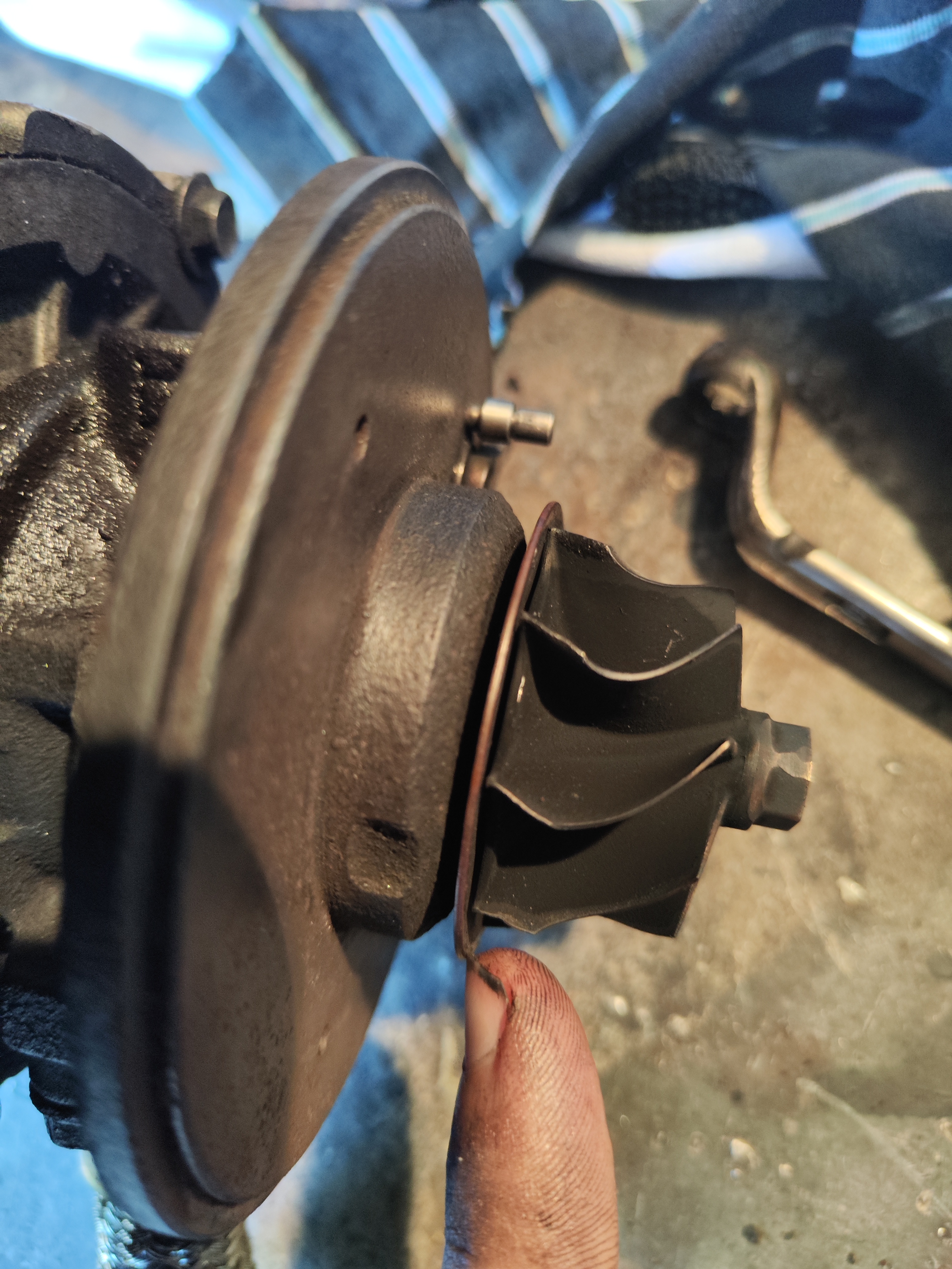

Čaute mám taký problém s turbom. Rozoberal som lebo mi ho vypinalo a chcel som klasicky vyčistiť variabilitu.
Problem je - pod výfukovou vrtulkou je taká podložka a behá mi a škrabe mi o spodok vrtulky a teraz neviem či má behať či má byť tam ako jeden kus lebo určite to uvoľnené predtým nebolo. Posielam aj fotku. Ďakujem za každú odpoveď. Ak to už niekto riešil tuna tak hľadal som a nenašiel som taký problém, robím to prvý krát a toto ma zaskočilo.

Vrtulka se nesmi ničeho dotýkat. Střed KO

No áno to chápem že nemá len nechápem či ta podložka tam bola ako jeden kus so stredom či sa nejako odlomila lebo ono na nej neboli žiadne ryhy až keď som točil s vrtulkou tak sa cuchalo o to.
Čiže nie je iné riešenie iba že nové turbo?

Je to součást vrtulky
