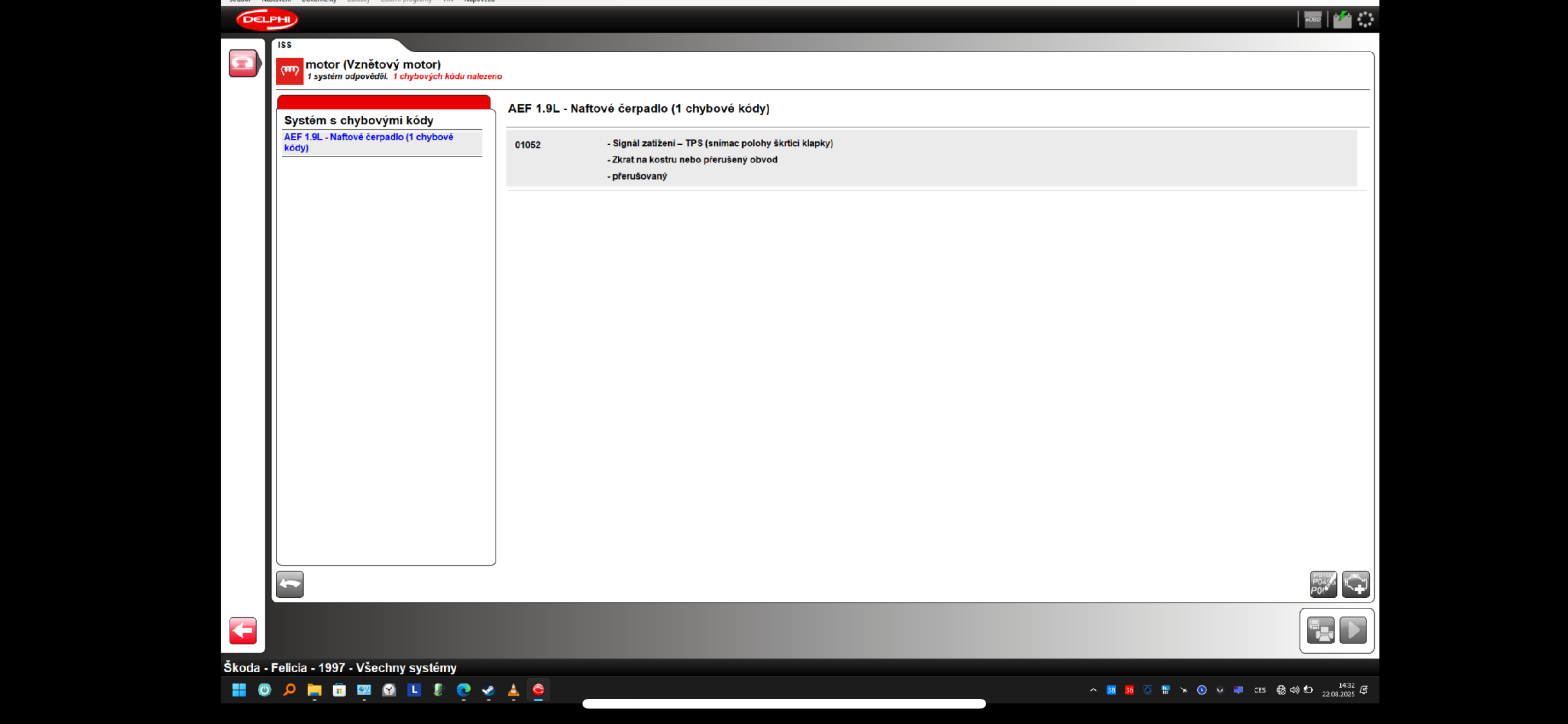

Dobrý den, mám problém se snižováním výkonu při jizdě a automatickému přidávání otáček během npř. řazení. chybové kody s diagnostiky přikládám v přiloze. Už jsem se v tom trochu hrabal ale na nic podstátného jsem nepřišel, nejspíš nevím co přesně hledat. tps snímač jsem měl venku a potenciometr funguje. Ventil volnoběžných otáček se při přidání a ubraní plynu na volnoběh ani nehne. Když mi někdo poradí po čem pátrat budu rád. Děkuji.

delphi nejde přečíst
Re: Felicia 1.9d při jízdě čerpadlo snižuje výkon
Nejspíš nechápu co tím myslíte.

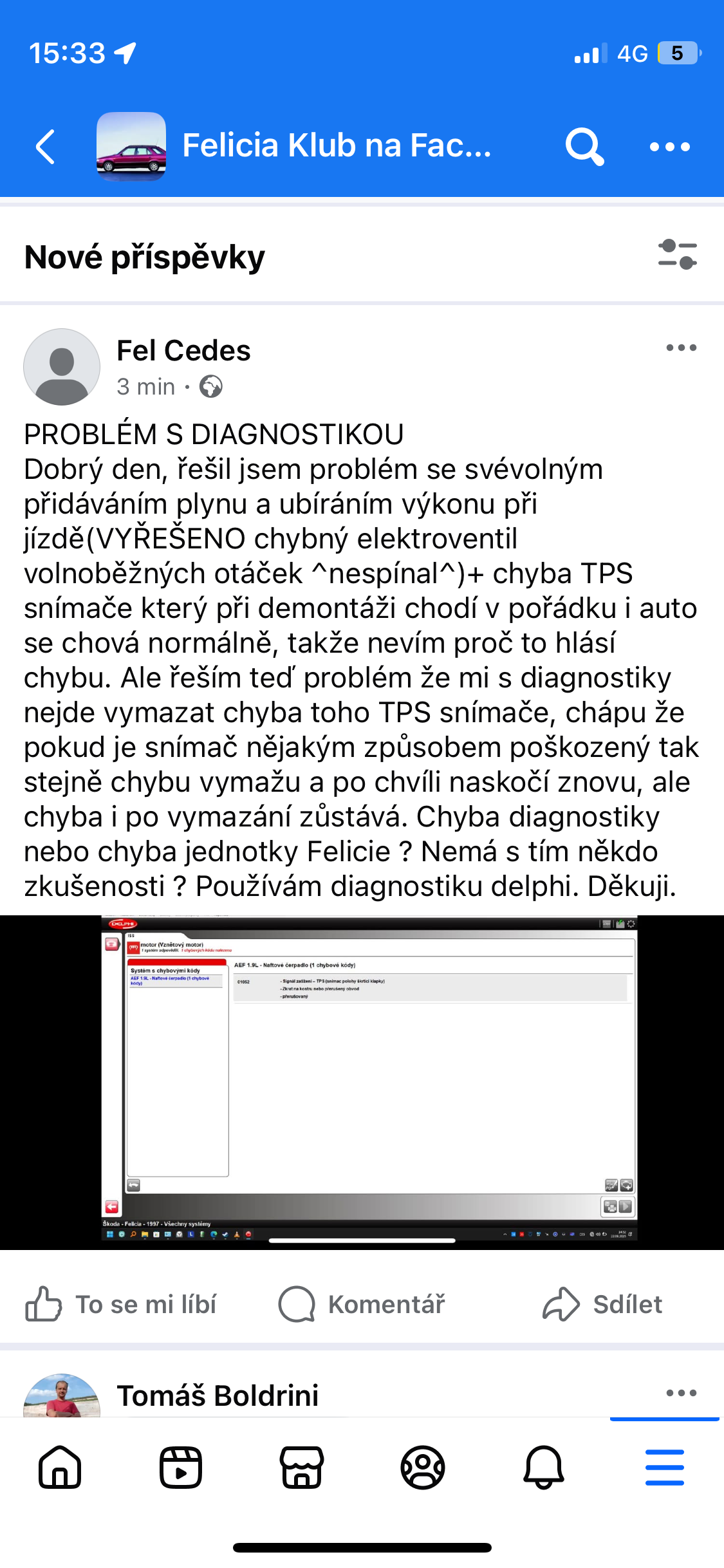

Tak byl chybný elektroventil. Řeším teď problém s diagnostikou přepošlu to s FB přes fotku ať to nemusím psát 2x kdyby jste náhodou věděl díky.

vysvětlit ti to je těžké máš svoji hlavu, já ti to napsal musíš mít vag adresa diesel čepadlo a tam najdeš v bloku měřených hodnot ten tps, musí zobrazovat správné hodnoty jinak budeš mít v paměti furt závadu
Slovacek.milos
Ale vždyť hodnoty mam nastavené správně na potenciometru. Už me nenapadá nic.

podle mě špatně na volnoběh O,5 V, přesně to nevím mám to na škodapanda ale tam mám z politických důvodů doživotní zákaz
