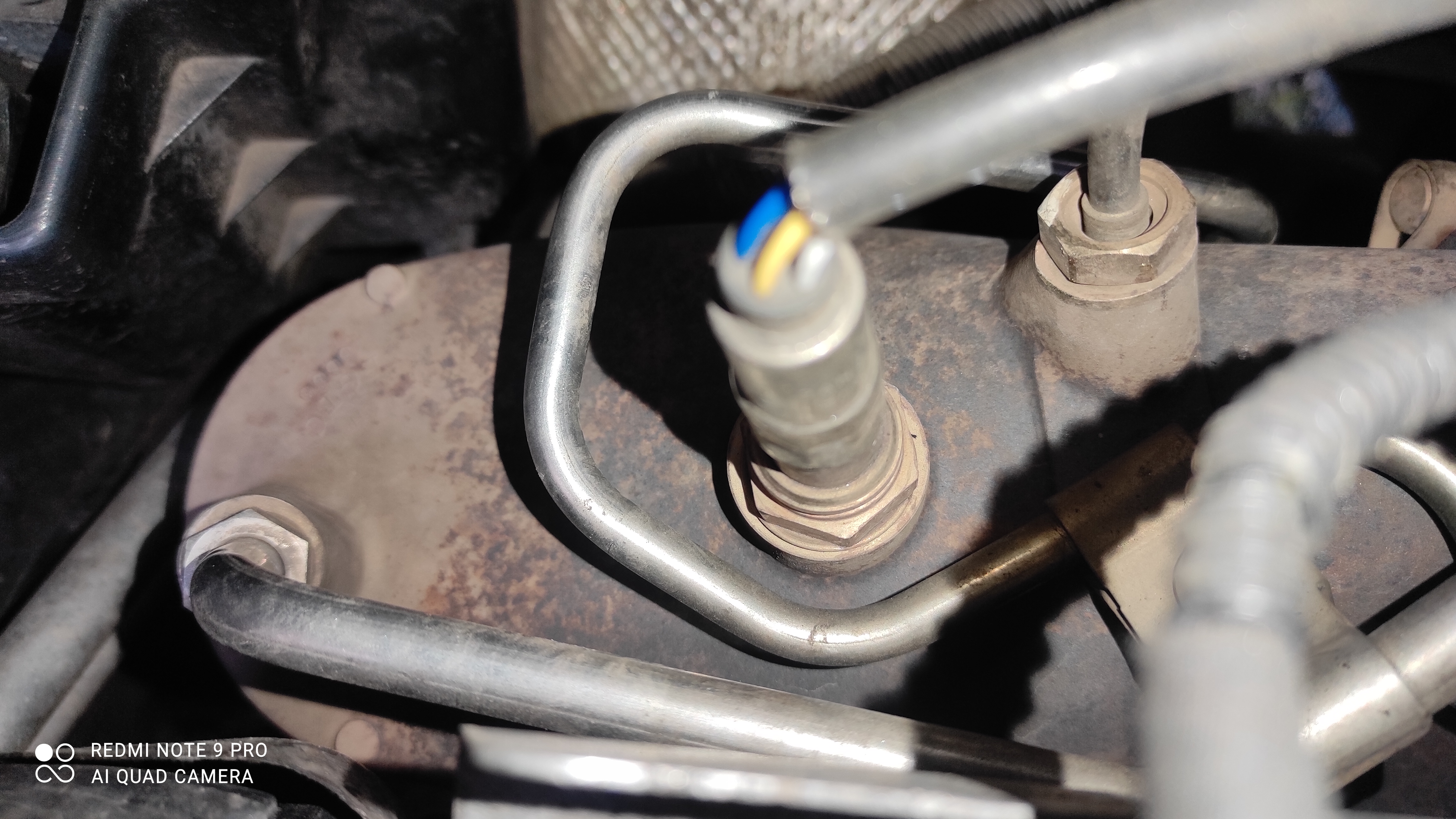

Moje otázka zní, chci koupit nový DPF filtr protože ten můj je plnéj kanál 68 a 168 g nespalitelný ho popílku. Ale co jsem našel v katalogu nový DPF tak je úplně jiný. Já mám z vrchu DPF toto.priloha. ale na to novém DPF to vůbec není a tvrdí mi že je to na moje auto kam bych ty čidla pak zapojil zní otázka. Nemohl by zjistit to správný DPF filtr? Pasoval by s motoru BMM 103 kW stejný auto díky

BMM má menší průměr výstupní trubky, ale filtr je jinak stejnej. To v tom katakogu bude asi nějakej levnej polák nebo něco takovýho ne? To rozhodně nebude fungovat, origo vypadá tak jak to máš na fotce, jen z tý ceny tě asi trochu vomejou (LOL)
