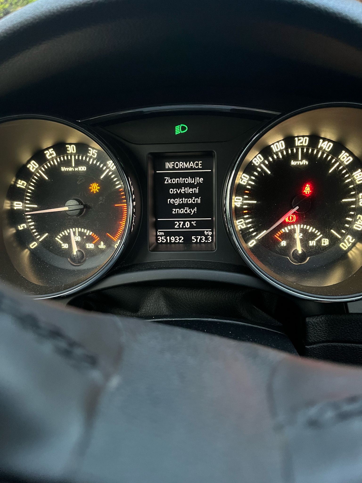

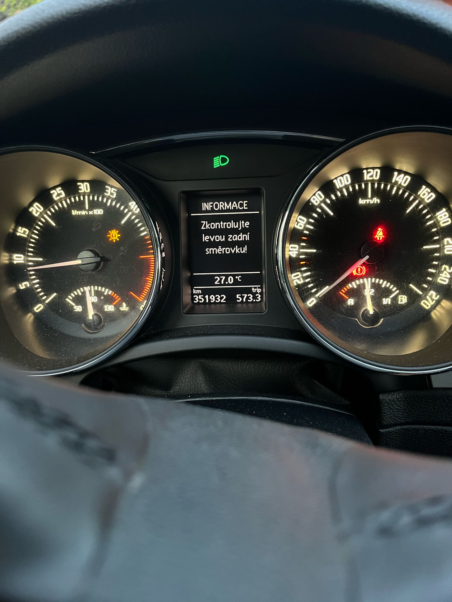

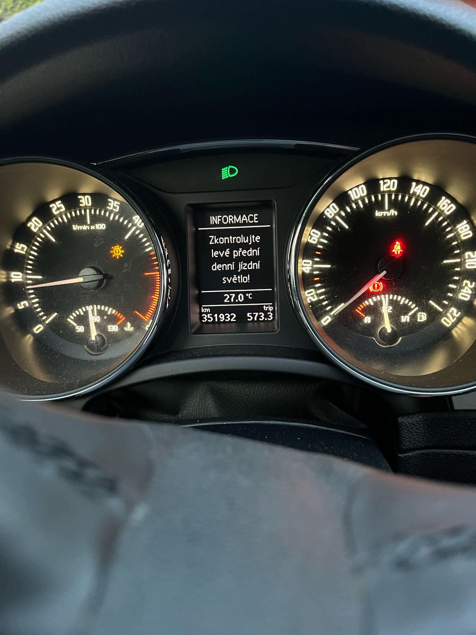

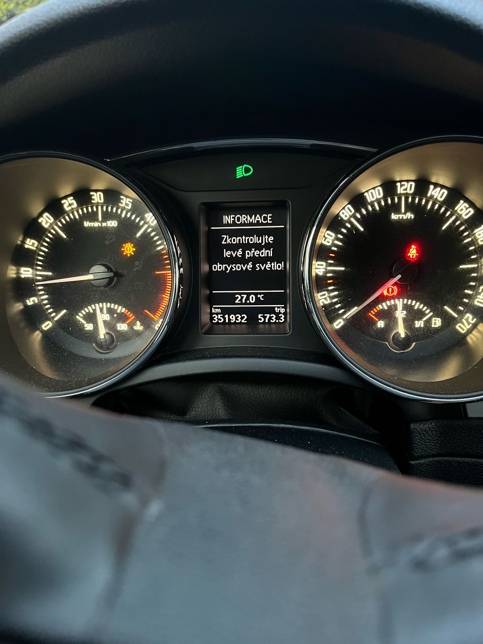

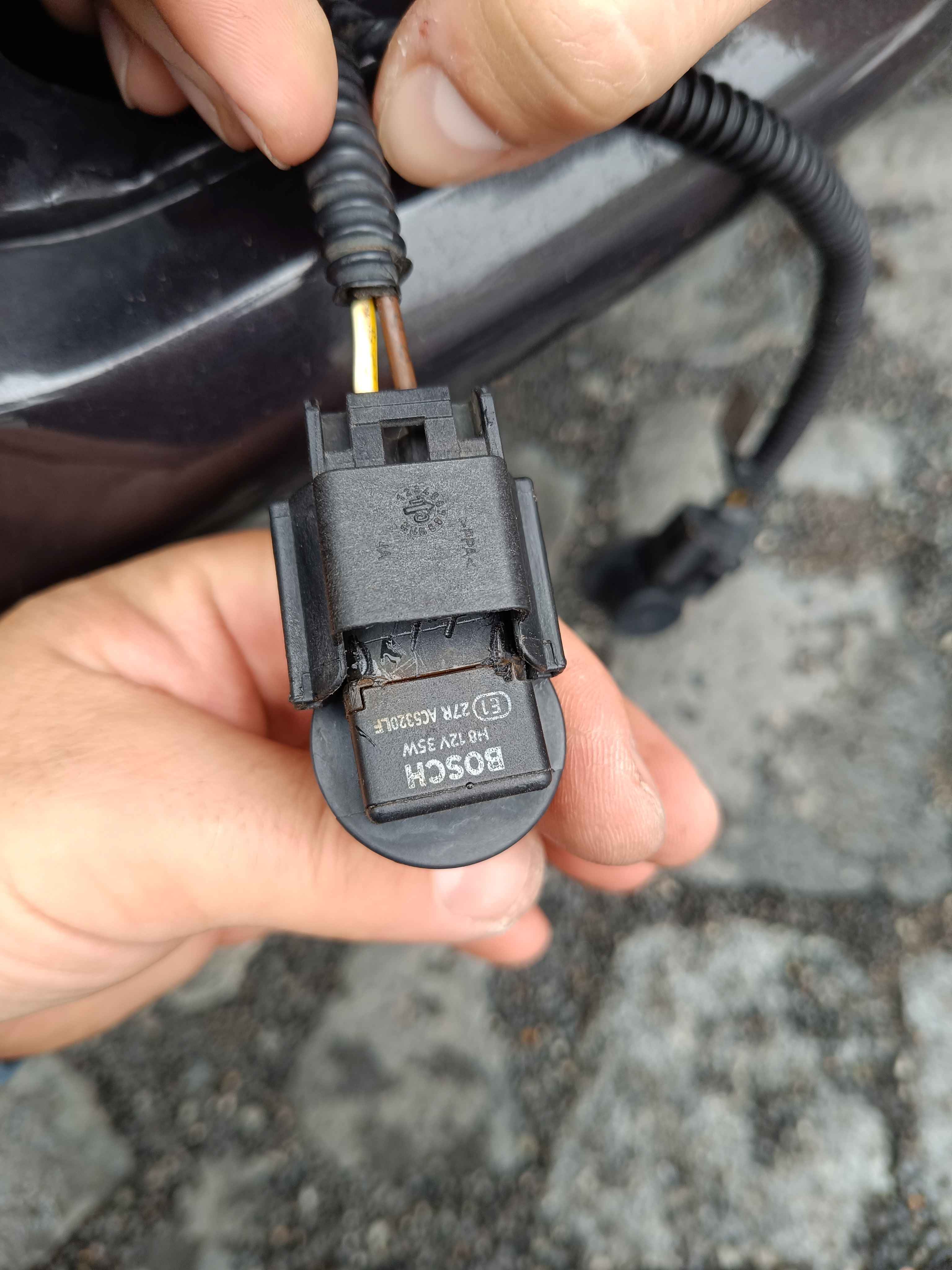

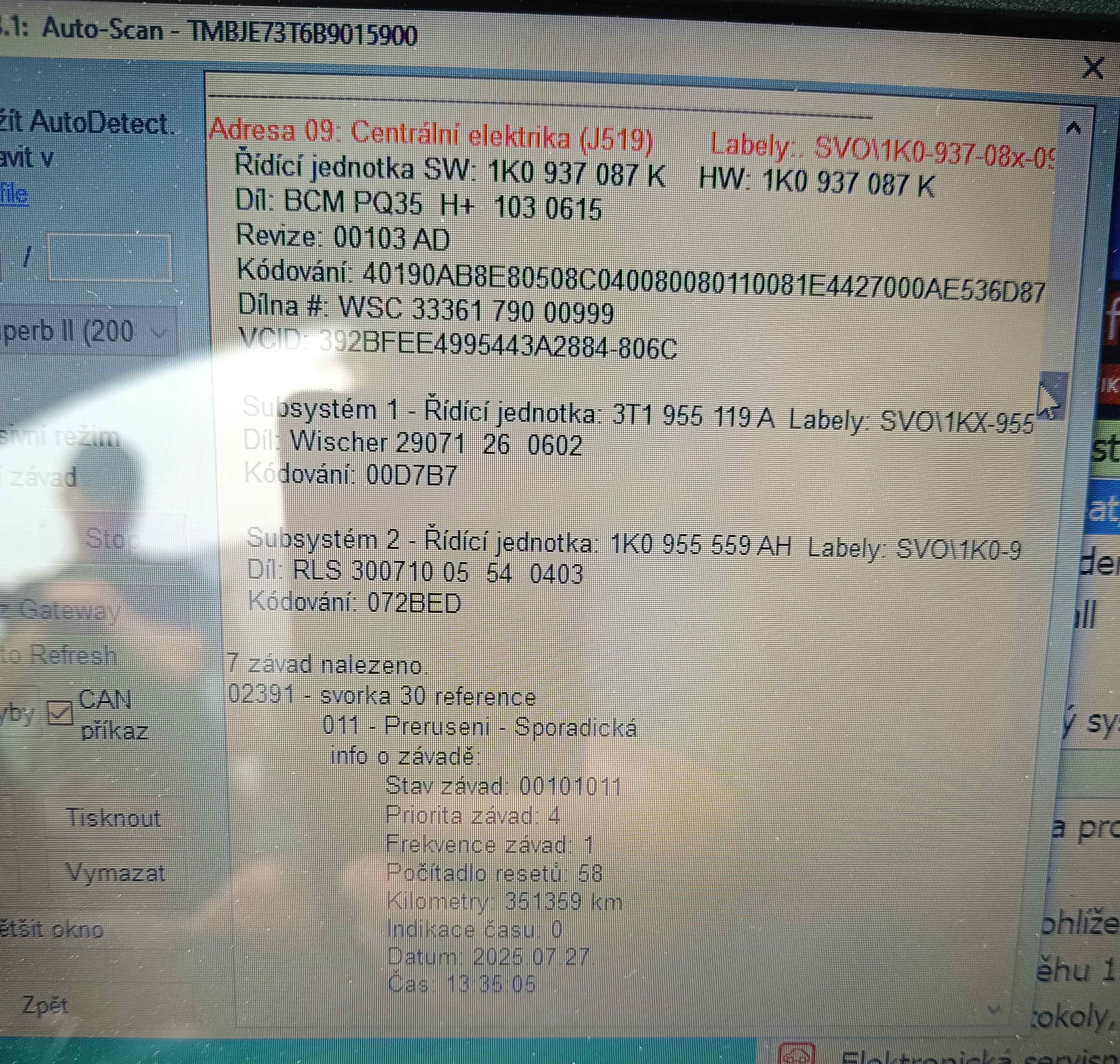

Zajímavá záležitost. Superb 2 rv2010 2,0TDi CFF, nahodile přestávají fungovat různé žárovky. Třeba i během jedné jízdy. Najednou nejde LP blinkr, najednou PZ blinkr, přední světlo, zadní světlo, dle diag i zadní mlhovka atd. Přikládám chybu, která mě zaujala se svorkou 30. Auto má novou baterku, všechny pojistky ok. Jak u baterky, tak ze strany palubky. Podotahoval jsem plusové kabely u baterky (matičky). Všechny žárovky jsou dobré, až na jednu, kde už se majitel s ní pral a ta je prasklá, dále se kýve skleněná baňka a za boha nejde ven z patice. Tuším přední mlhovka. Zkoušel jsem to i nástrojem, je vidět, jak jsem to omačkal, ta žárovka tam je jak přilepená, nemůžu jí dostat ven. Druhá strana úplně v pohodě šla. Je tam nějaká ta "supersvítivá" žárovka, tak se bojím, aby tam nebyla nějaká zapečená. Nicméně netuším, zda by tohle byla příčina toho co se tam děje- spíš né
po vymazání chyb v centrální elektriky zůstane jen 0068, což je nějaký varovný bzučák zadní kapoty. Pak hned ři jízdě začnou zlobit blinkry atd. Setkal jste se s tím někdo? nevím po čem jít.

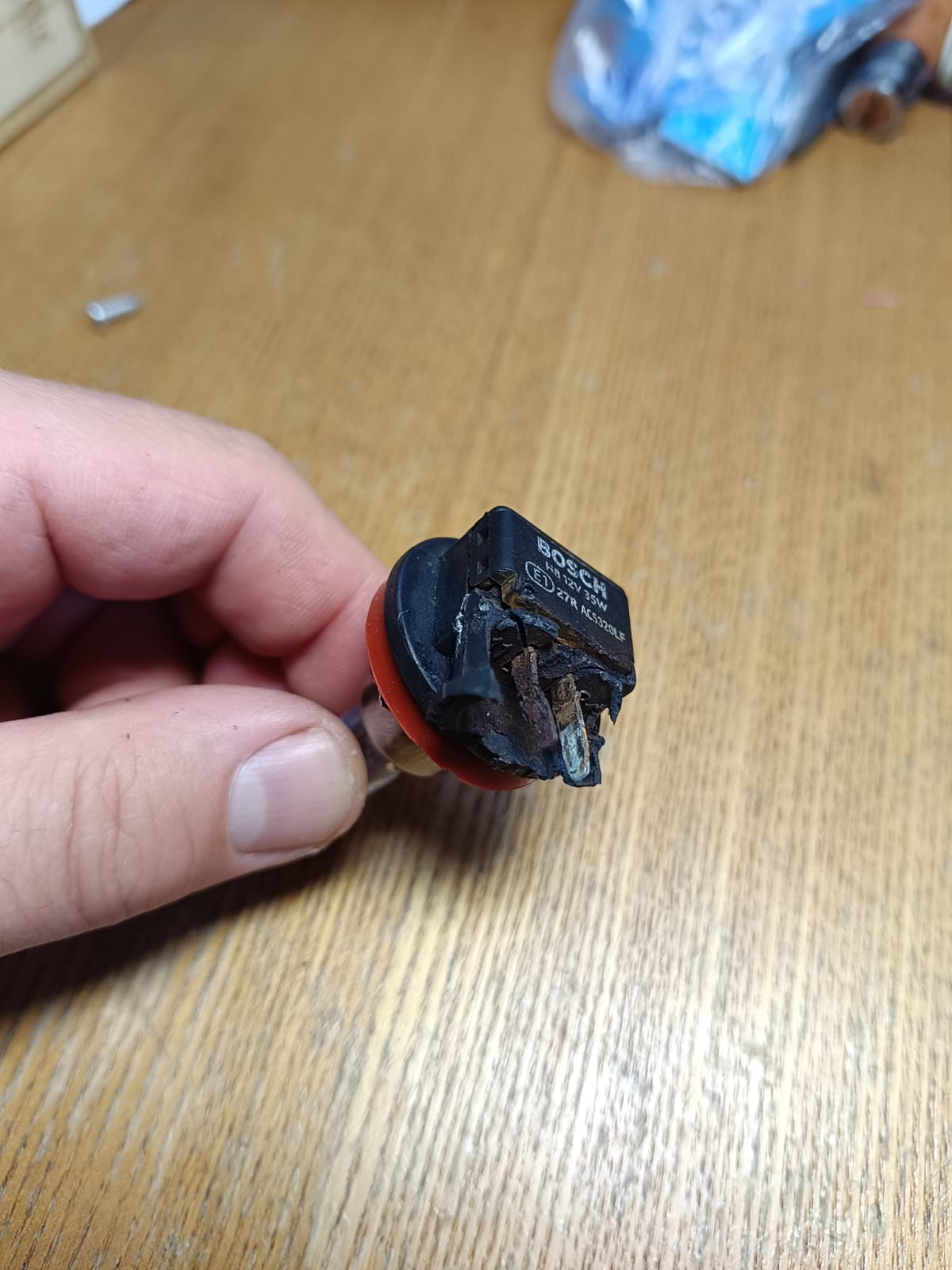

Žárovku snad nějak vyřeším, ale bojím se destrukce konektoru. Asi objednám nový, ustříhnu a napájkuji (pokud se dá sehnat opravný i s dráty)

Problém přetrvává, nevím co s tím...sranda je, že to vždy blbne jen chvíli, pak zas dobrý a znova.... při problému opravdu ty světla nesvítí....mlhovku jsem vyřešil, ustřihl, naletoval novou koncovku + nová žárovka, ale ten zbytek nevím

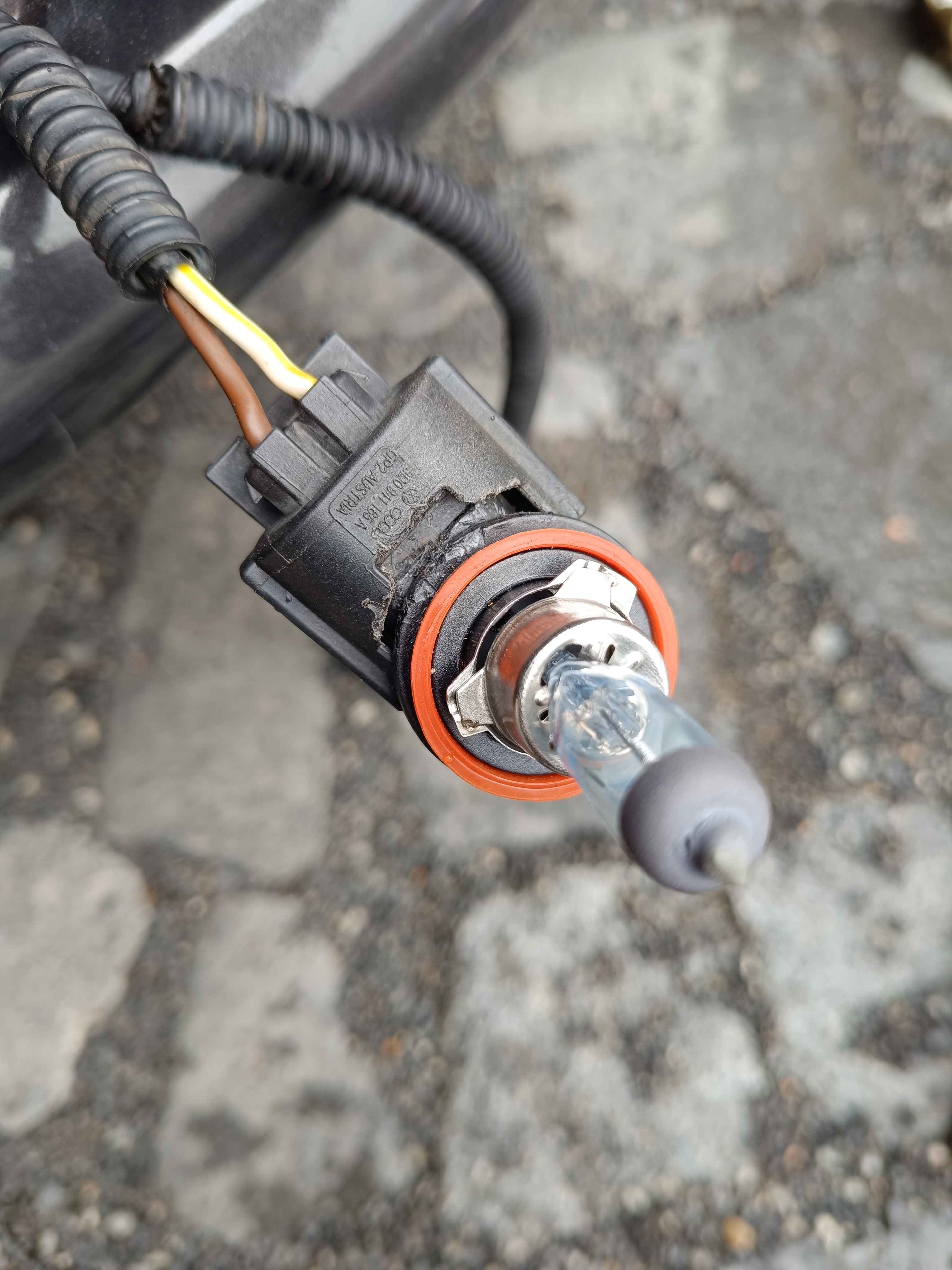

Jinak mlhovka (levá) vypadala takhle....ale to asi tím, že tam litá voda... ostatní konektory i patice vypadají dobře

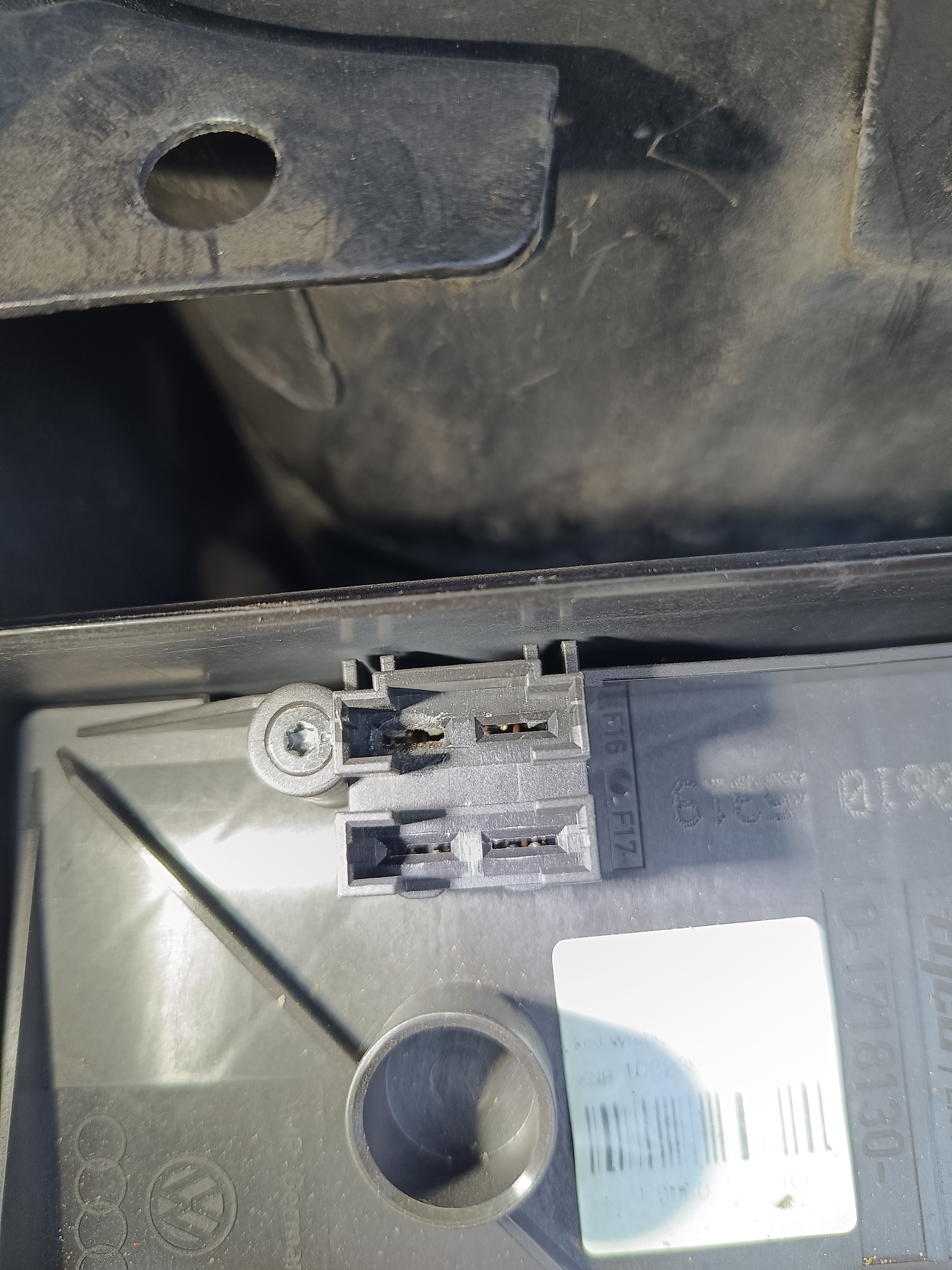

A nezkoušel si přehodit pojistkovej box v motoru..jednou sme měli něco podobného na o2 a dělala to tuším 30A pojistka v tom boxu.pod ní to bylo úplně zelený.

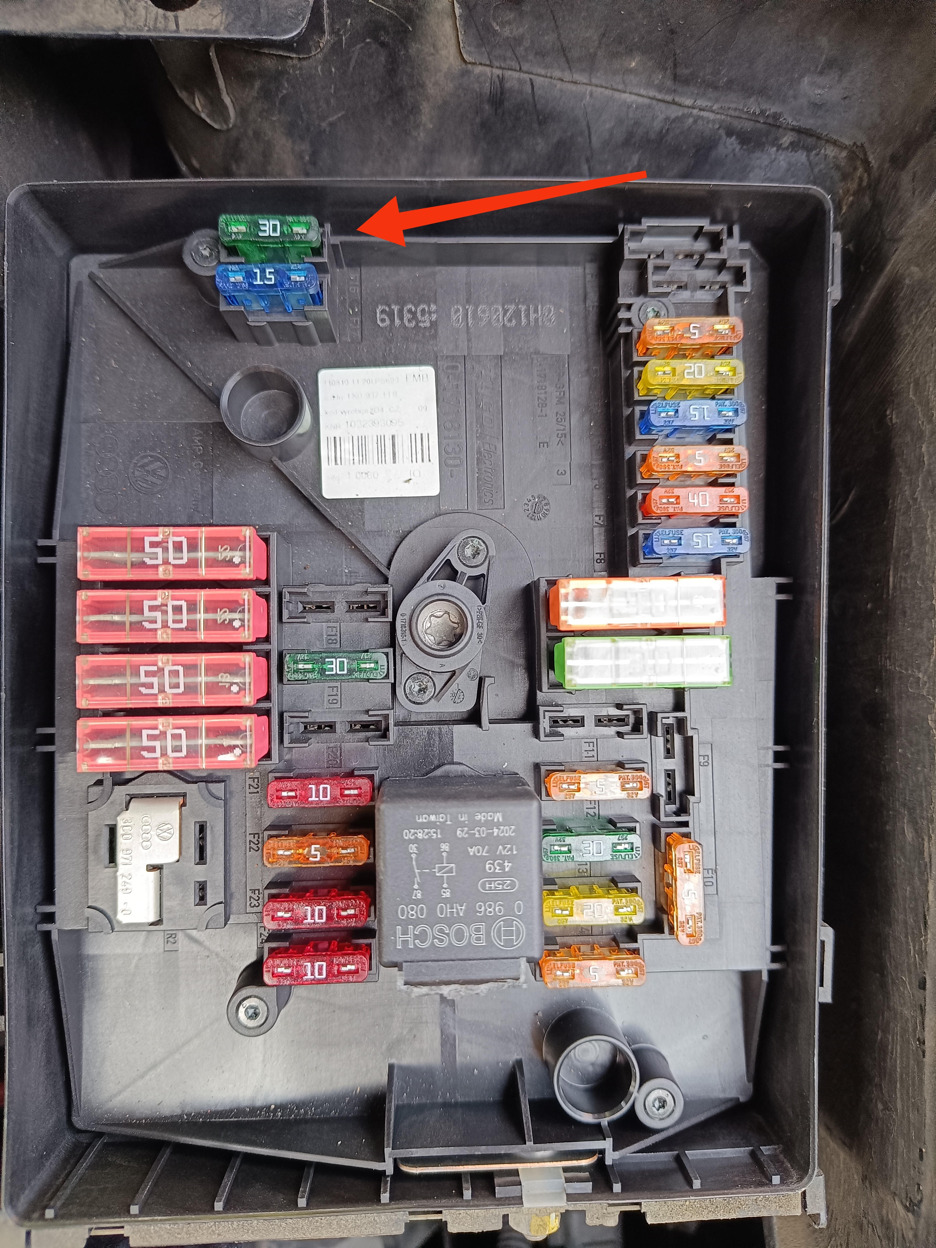

Nemám za co ho přehodit, ale můžu omrknout ještě jednou ty pojistky....a třeba povytahovat a omrknout oxidaci... nicméně nevěděl bys u zoho supa pozici, popř i kolika ampérová má být? Ještě mě napadlo přeměřit napětí, zda třeba nekulhá alternátor a tím není menší napětí, jenže jiné jednotky jako třeba airbagu nebo abs nic ve vcds nehlásí....

Vyfot Ebox v motoru

Vyhřátá pojistka, případně rozteklý E-box. Klasická závada.
Číslo pozice z hlavy nevím, ale je to pojistka 30A v E-boxu nejbližší směrem ke spolujezdci.
OťasTDi
Příspěvky: 4917
Bydliště: Děčín
Re: Superb 2 problém s nahodilým výpadkem žárovek
Příspěvek od OťasTDi »
Jj je to tak...jsem zase chytřejší. Díky

trhac
Příspěvky: 942
Příspěvek od trhac »
Jo to je přesně ta co sem psal. 30A pojistka.

Určitě bude. Nová pojistka, jehlou jsem přihnul kontakty v patici, stříknul kontaktol. Asi nebude nutné měnit celý ten blok. Jinak ten má u tohohle motoru číslo dílu 1K0 937 118

EBox jde krasne rozebrat, a nahradit vyhrate kontakty
s neosazenych pozic vedle napravo

Ako piše anydraj E-Box ide rozobrat a vyčistit pripadne sa dá opravovať nieje to ako BSM modul u PSA
