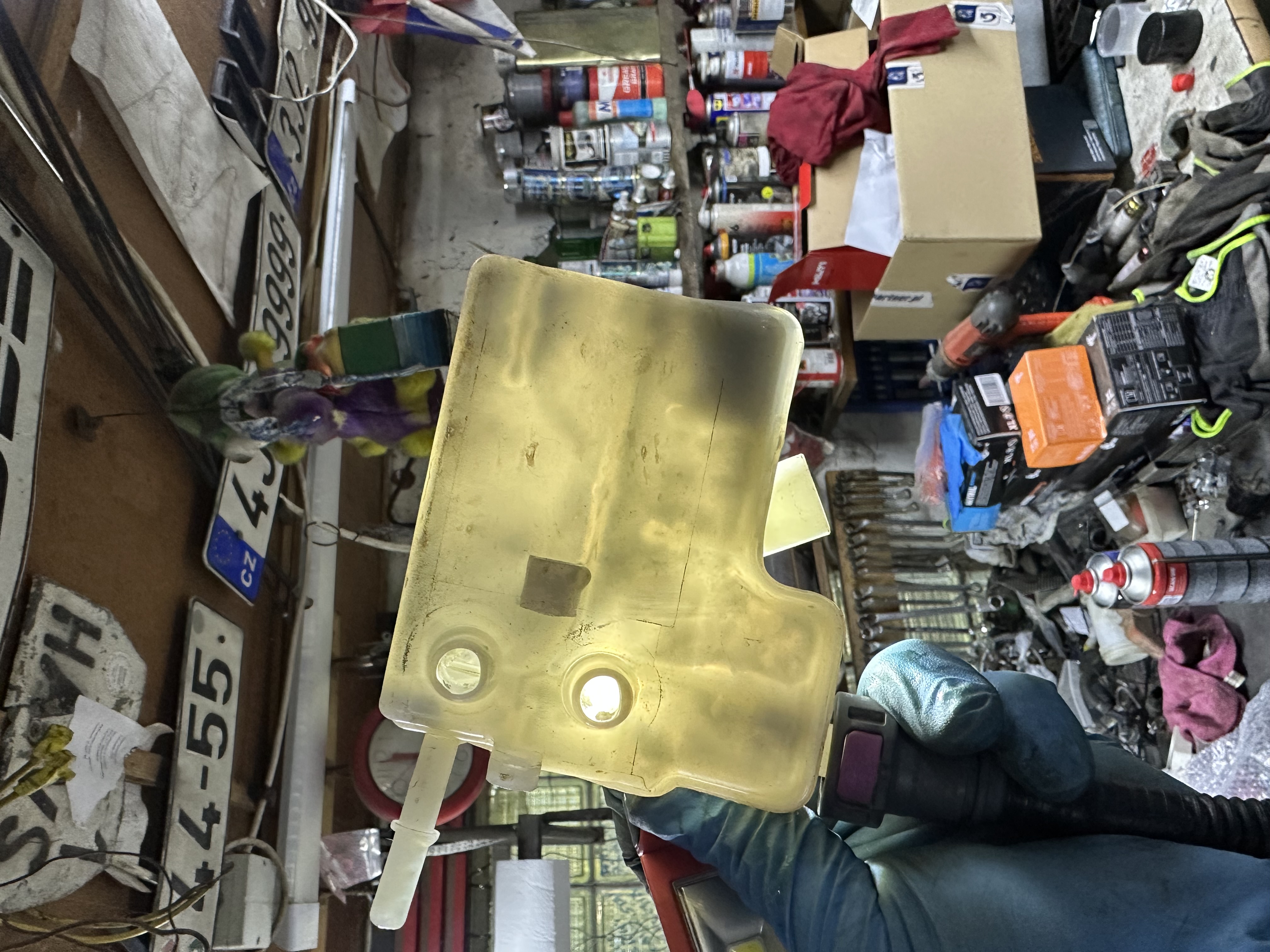

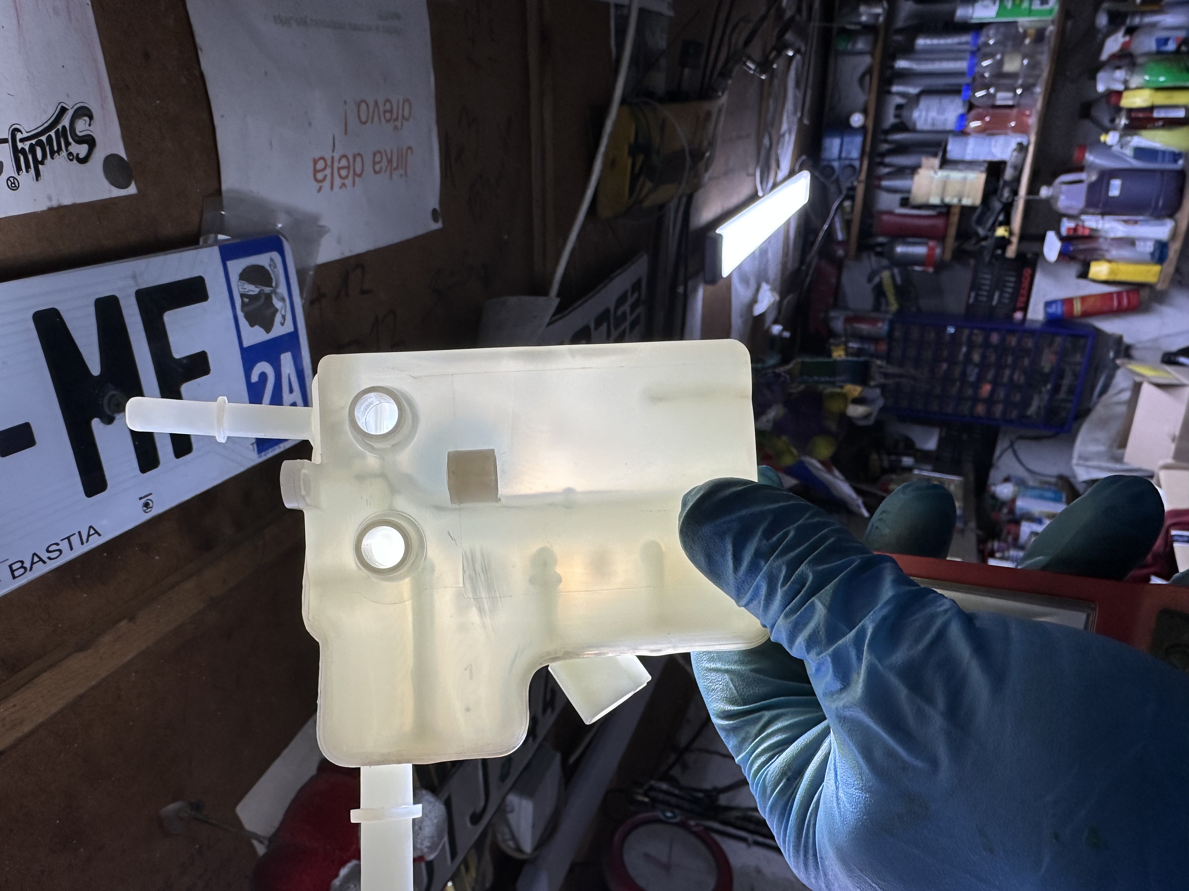

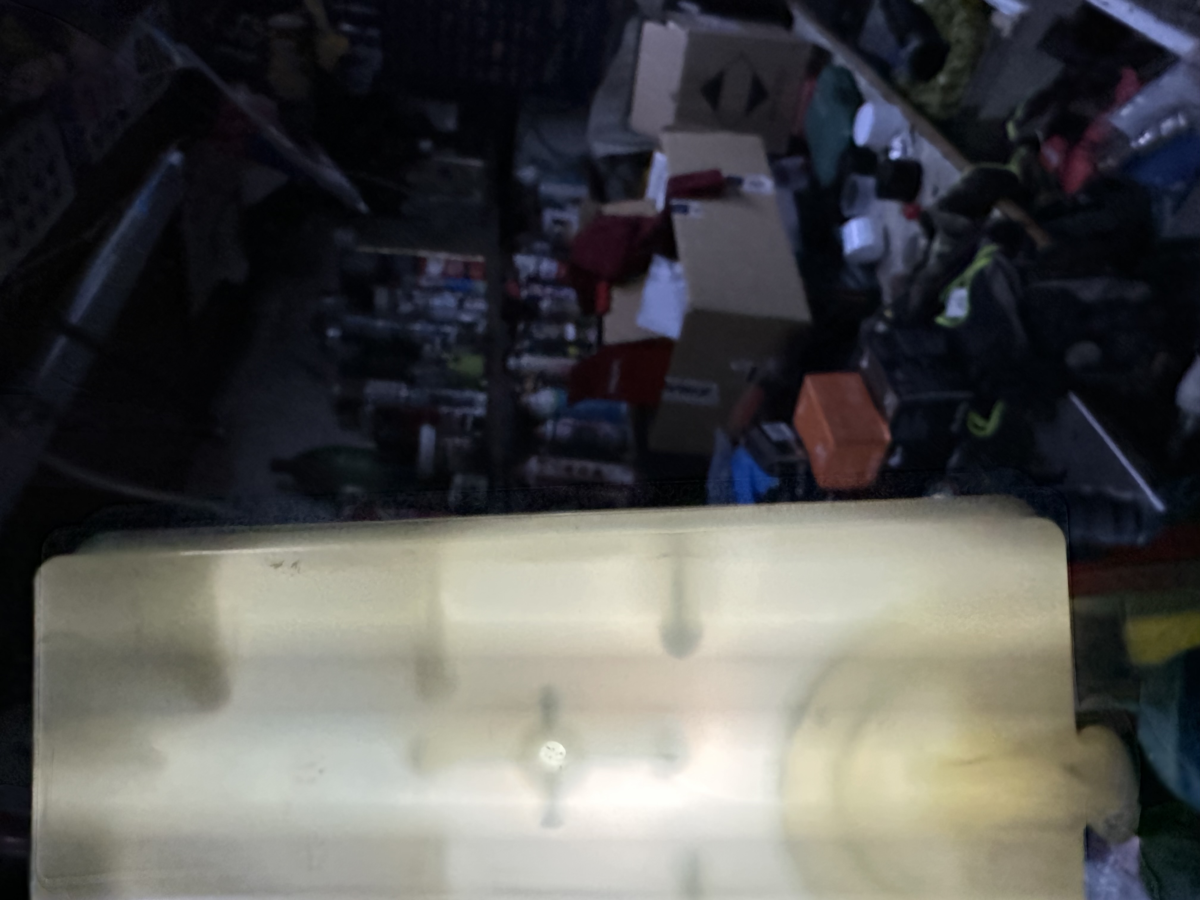

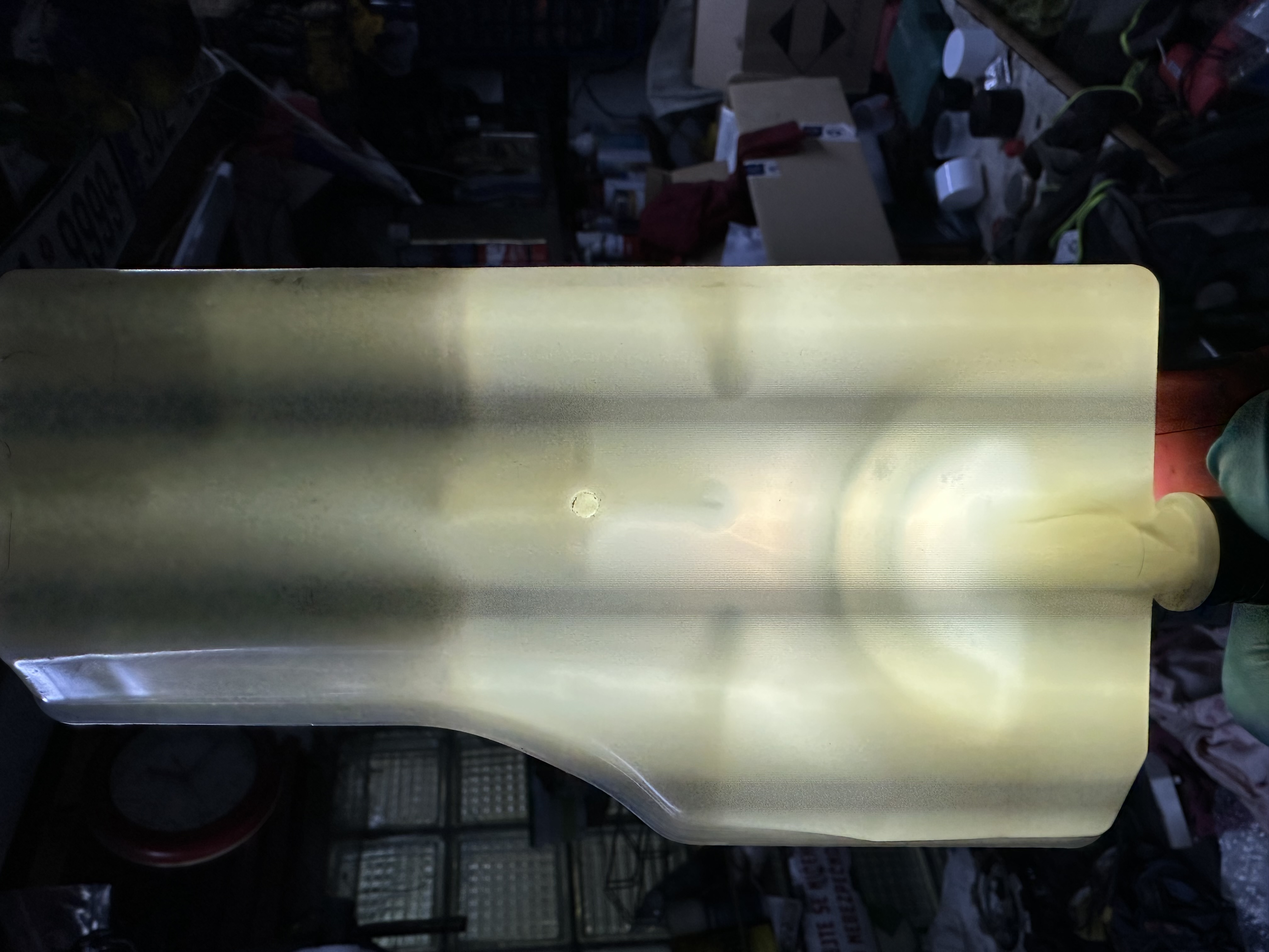

No tak je to zpět. Hlasím že to funguje. Mňo ale co mě vyděsilo tak kusy “betonu” v brzdovce. V autě 2019 s necelými 140tkm

Tiez som raz nieco take riesil brzdovej nadobke na pasate. Niekde som zavadil o info ze sa nesmu miesat brzdovka DOT4 a DOT5 ci to nespravi problem

Já teď měnil brzdovou na e91 a v síťku bylo něco na způsob vazeliny. Hrozný maglajz. A v systému něco mezi tmavě zelenou a hnědočervenou kapalinou.

Dot 4 a Dot 5 se mísit nesmi ale i kdyby na 137800km a 6 letech … kdy si myslim ( 100% si nejsem jist jsem před dvěmi lety měnil) na víčku je napis dot 4 tak snad číst lidé umí
