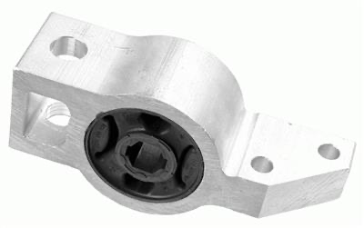

Zdravím nejsem mechanik, samouk.
Jen se chci zeptat, po výměně silentbloku měníte šrouby a pak geometrie?
Dost věcí si dělám sám co zvládnu, tak se radši ptám.
Něco na co dát pozor?
Děkuji moc.

Geo určitě, šrouby dle toho,jak vypadají. Dobré je závit trochu do resistinu,nezamrznou.

Díky. Stačí medenka nebo tak?

geoška se téměř nepohne, na moment bych neutahoval, a hodně by mě zajímalo jak je ololené rameno co leze do toho silent, pokud de lehce nasunout zbytečná práce

Jak pise Milos, vetsinou je omlety cep toho ramene, co jde do silentbloku, takze menim cele rameno.

Rameno navařím a obrousí

jjj de to šest svarů a je to, na mém G5 asi 135 tisíc jsem už měl kulatinu CO flex a byl šestihran, natřískal jsem to tam a zdar, ale nikomu bych to nedělal, máš blbce co ti řeknou žes vyhřál ocelové rameno snížila se jeho pevnost a mohls někoho zabít :roll: takového cypa jsem si tu už vyslechl několikrát, :roll:

Ty gumy jsou ko v silentbloku.
Je to vidět i na pohled

Hlavně aby se nezalomil při povolování šroub M10, to jsou ty dva menší, to je obvyklá zábava na tomto typu nápravy :baby: .
