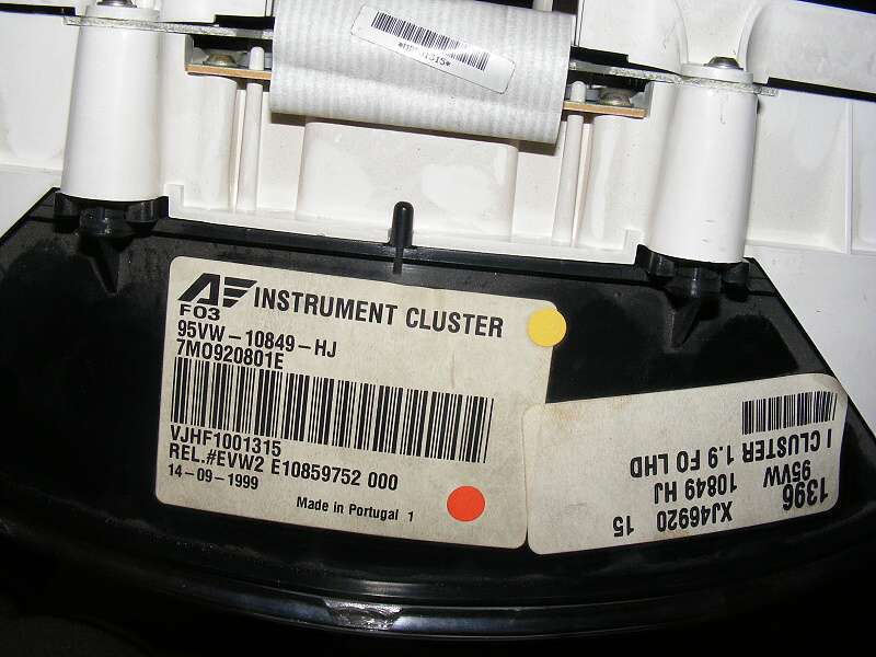

kedze s budikami nemam dost skusenosti :( , tak potom neviem presne, ze ake cislo mas namysli tak som ti to odfotil (noteeth)
pôvodne budiky
terajsie budiky (nové budíky)
PS: kevino mozes mi prosim ta vysvetlit ktore cislo mas na mysli a ako to z toho cisla zistis ze ci to poojde??? diky moc :-D
