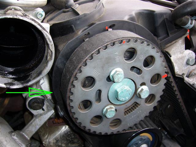

Ahoj, mám octu ASZ motor včera jsem koukal na rozvody že vyměním řemen, a ejhle, klika zajištěná přípravkem, setrvák na značce, ale vačka už na značce nebyla, byla otočená o cca180´stupňů proti značce.
vyfotím a pošlu to sem.
Je to správně?
Auto před tím normálně jezdilo :?

Pepa1111 píše:Ahoj, mám octu ASZ motor včera jsem koukal na rozvody že vyměním řemen, a ejhle, klika zajištěná přípravkem, setrvák na značce, ale vačka už na značce nebyla, byla otočená o cca160´stupňů proti značce.
Je to správně?
tak otoč ještě jednou klikou ;)

Rybízek píše:
Je to správně?
no jo, ale on pise o 160° (rofl) (rofl)

jo je to asi 180 stupňů a tady sou fotky
ObrázekObrázek
