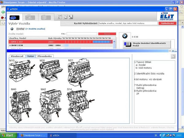

maros4341 píše:na stitku kde mas VIN je aj typ motora, vo vseobecnosti by to mal byt obsah 2000. Keby si napisal rok vyroby alebo typ auta (E21,E30,E36,E46,E90) dalo by sa zistit viac....
Otomto sa tu hovori.Napiš radu a rok
(LOL) (LOL) (LOL) (LOL)

Typ e30 a rok Kastle je 1985,ale motor je tam z buch ví s čeho tak to potřebuji ně+jak zjistit poraďte nějaký návod podle čeho zjistit motor. :? :? :? :?

Hele nevím možná to bude stejný ale fotky jsou z mercedes benz a ne z BMW

Nic se neděje dobře když už zjistím číslo motoru jak podle čísla zjistím obsah motoru nemáte nějakou tabulku nebo stránku kde bych to našel.

číslo motoru je u všech bmw na bloku na levé straně těsně nad vanou asi tak uprostřed motoru.. jinak kdybych ten motor viděl tak ti to řeknu hned co je to zač.. jinak tam můžeš mít 2.0, 2.3, 2.5, 2.7.. na bloku bývá odlitý obsah motoru. jsou to velký čísla. takže bys to mohl najít. bývá to pod sacím potrubím.. jinak ty motory vypadají všechny stejně. lišily se akorát drobně a spíš podle roku výroby a to použitým systémem vstřikování a zapalování..
