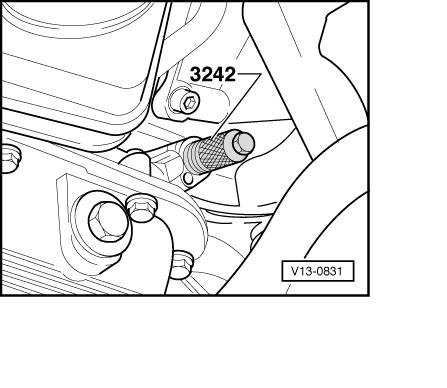

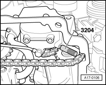

Satas, poprosím ťa bližšie špecifikovať tú záležitosť so zotrvačníkom čerpadla... s ním sa ešte za tú dobu nič nerobilo... aj vôbec jeho nastavenie s kľukou... s takým problémom sme sa ešte nestretli...

Ten manuál na V6 od Superba mám aj ja, len sa toľko v tých veciach nevyznám, takže to preposielam mechanikovi... ten sa mi vyjadrí a prednesem tu ďalší kus problematiky. Som fest rád, že mi pomáhate, keďže som dosť zúfalý z toho motora...

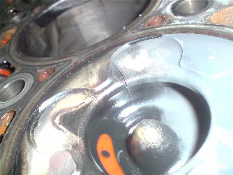

MOTORU DÁVAM UMIERAČIK. zistili sme, že jeden piest je komplet prasknutý, druhý vyosený... Takže to už neriešim.

Detail piestu:
