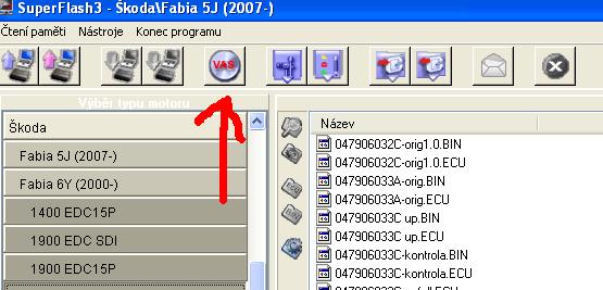

ondratdi píše:cd 08.03 je jen do VASU takže nevim k čemu by ti bylo.
umi ho pouzivat i superflash

funguje ten superflash s tim orig cd 08.01? A třeba i navi flashnout?
