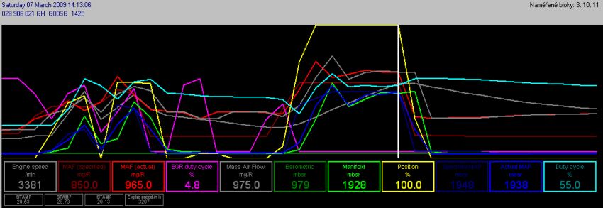

Predvstrik dle TDI grafu je trochu nad modrou, ale porad mi to pise,
studeny motor. Na budikach 90°C, dle VAGu 81°C a dle MFA teplota oleje 82°C. Vic se to neohreje. Ohriva se to ale pomerne rychle - mozna termostat pousti trochu driv.
Nevim jak vlozit logy, pripadne poslu na email:
1. rozjezd 1, 2 pak na 3 od 1500 do 3400ot
2. na 3 od 1200 do 3000 pak znovu na 3 od 1500 do 4000ot
nemam moc zkusenosti, ale zda se mi to Ok
hugo
Příspěvky: 82
Registrován: 22 úno 2006, 18:25
Bydliště: Slovácko
Příspěvek od hugo »
