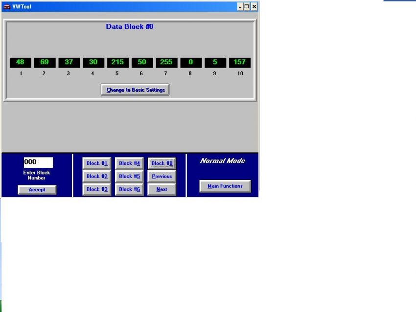

bobG3: Tenhle motor komunikuje přez VAG a WVTOOL .Mám kabel pro dignostiku a ve VAGU je to bez chyb. Jde načíst jen blok hodnot 000 nic jiného. Je tam deset hodnot ale nevím jestli některá z nich je lamda.
Při drobném přidání plynu mi někdy příjde jako by "házel" motor nebo to jelo na 3 válce(takovej nepravidelnej chod).

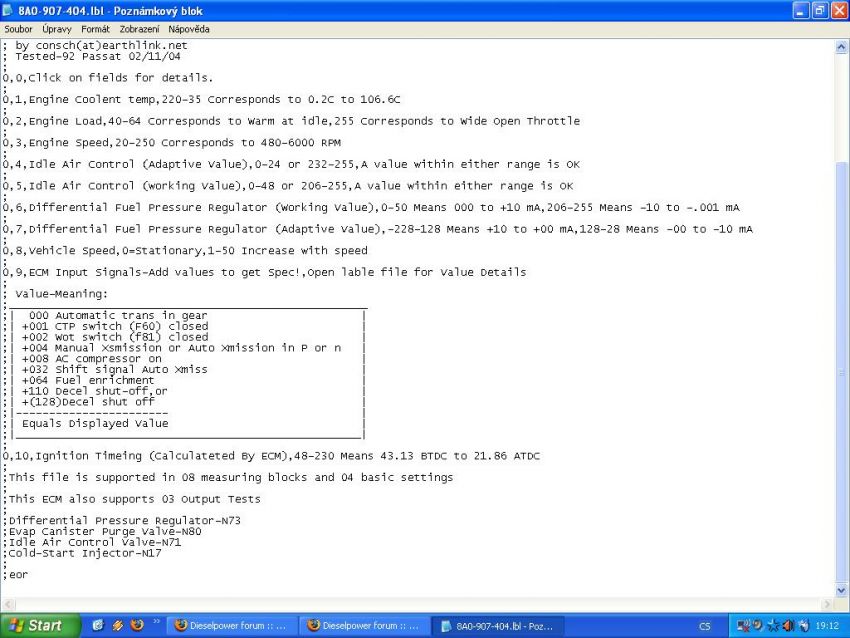

Skusím přiložit těch 10 hodnot z diag.

No já bych ten ventil studeného startu zapojil, zkusil bych, jestli je spínač volnoběhu na škrtící klapce OK - to Ti jednotka nenačte, tlak benzínu je OK? - musí se měnit se zatížením. Pro jistotu bych odsávání par ucpal - už jsem řešil třetí lambdu a stačilo odstavit odsávání a bylo to OK. Nemusí to být tím, jen pro jistotu. Zkontroluj všechny hadičky podtlaků. U ventilu volnoběhu Test akčních členů je fajn, ale cvakat může, fungovat nemusí, nebo blbě. Vyčistit tomu neublíží. Může to dělat i klapka - pokud je vyběhanej poťák, chce to měřit a měřit. Nejhorší je, že to je často nějaká krávovina. Ta lambda je asi K0, ale zkus ji odpojit, mělo by se to zlepšit pokud je to lambda. Po delší jízdě mrkni na svíčky - barva? nech změřit emise, pokud lambda ukazuje 800mV a směs je chudá je v čudu.
