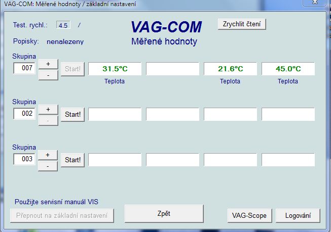

Mam problem s ukazatelem teploty na A4, obcas mi rychle spadne teplota z 90 na cca 75 stupnu, zkousel jsem cidla pres vag, ale nasel jsem tam nekolik teplotnich udaju napr coolant temp byla 88 stupnu - v RJ motoru a temp jen 80 - v pristrojove desce (ale rucicka ukazovala 90)
Nemate nekdo popisy, co ktera teplota na jekem kanale znamena ? Nejsou vsude popisky.
Pumpu mam novou, vetrak na chladici sepne jen kdyz spustim klimu ( to mi prijde take divne, ale motor se neprehriva)
Ten vetrak je 2 rychlostni ? Da se nejak otestovat ?
Diky za rady...Obrázek
