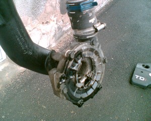

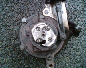

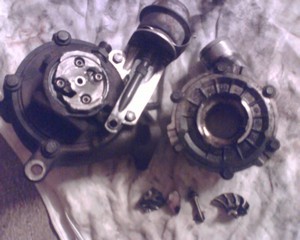

Tak mne taky vcera umrelo turbo.. A sice tak, ze se rozpadlo na dva kusy.. Zazili jste to nekdy?? (rofl)

me praskla konkretne hridel na turbu takze nasledoval vyteceni oleje do vyfuku tim padem brutalni bilej kour. A rachtani v motoru jak se mlatily lopatky o telo turba))))

Mne se regulerne utrhla saci cast od vejfukovy.. Normalne jsem pulku turba vyndal na hadici i s filtrem.. Jakoby tam neco vlitlo a totalne se to rozmlatilo.. Saci vrtulka samozrejme chybela, jeji zbytky jsem nasel v Intercooleru..
