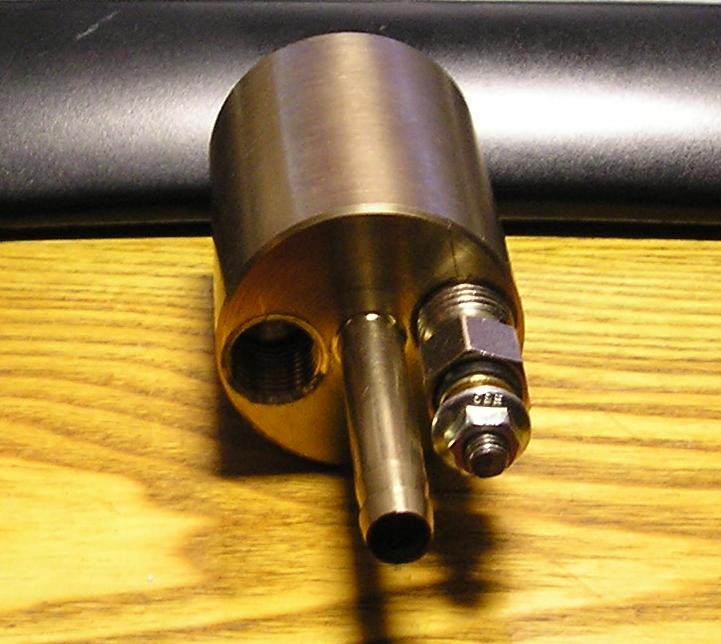

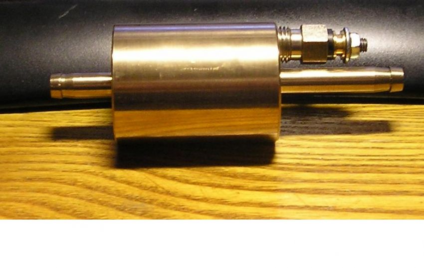

Idem vyskúšať tento môj nový elektroohrev, rozprávali sme sa o tom v časti "el.ohrev od europeconu", ale tu je to určite vhodnejšie. Tu sú fotky.Obrázek

Kdyby ty žhavivky byli šikmo, účinost by se trochu zvedla ale je to dost bída.

nevadi ze je to z mosadze alebo mede? co vlastne robi rastlinac ked reaguje s medou? ktosi mi cosi spominal ze by sa to nemalo pouzivat.
