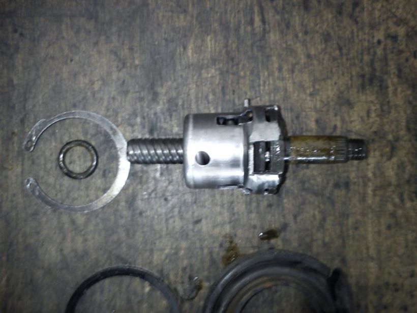

Zatuhlý třmen
Příspěvek od fanda65 »
Ahoj, párkrát už jsem řešil zatuhlý třmeny. Na 38mm mají díly v Elitu (http://ecat.elit.cz/ArticleDetails.aspx ... leTypeID=1) , a na 41mm jsem sehnal v Auto Kelly (http://autokelly.cz/#PATH=3761801;7;110 ... ST=0|LNG=0|).Je potřeba nejen vyndat pístek, ale vytáhnou i mechanismus ruční brzdy- po odjištění úžasné segrovky. Právě orezlá hřídelka co jde z třmenu ven na páku ruční brzdy zasekává třmen. Přikládám fotky jednoho rozloženého třmenu 38mm, 41mm je malinko odlišný a lépe se vyndavá mechnismus ručky.Obrázek
