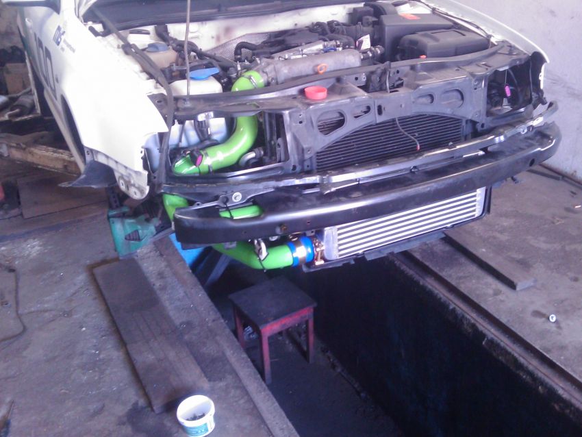

Na mojí octavii jsem nandal velkej intercooler. Po zkušební jízdě auto tlačí tak o 0,2 baru. místo 1,1baru tlačí 0.9baru. je to tím že teď turbem plním větší prostor? přece jenom ten chladič je tak 3x vetší a trubky taky něco dají. Dá se nějak přidat tlak na turbu? nebo to bude spíše tím že mi někde utíká malinko tlak? moc díky

Zjavne to bude "zdelano v kitaja" a ten chladic ma velky tlakovy spad. Teda velku diferenciu tlakov. Povedane v reci nasho kmena, sposobuje ti tlakovu stratu -0.2Bar. Co je sposobene tym ze pouzita vostina a konstrukcia kladie velky odpor prudeniu vzduchu. Teplotu mozno dosiahnes nizsiu ako so seriovym SMIC ale tlakova strata je dost znacna a zbytocne pretazujes turbo. Aj ked by si v SW upravil pozadovany tlak tak aby si mal na vytlaku z toho FMIC 1.1Bar, tak na vytlaku z truba a vstupe do toho FMIC bude strelim z brucha uz az napr. 1.4Bar. V tom je rozdiel medzi lacnym cinskym a drahym napr. Forge chladicom. Vsetko je to o vyticenych cieloch a o peniazoch.
spíš bych to viděl že K03 nestíhá naplnit ten nárůst prostoru

je to fizika no =) TDI tech má pravdu. jinak K04-023 je doma ale není čas ho tam dát a než ho tam dám tak bych potřeboval radu jak na nárůst tlaku.

a kde mas cidlo tlaku turba? lebo ja si myslim,ze ti niekde unika tlak,RJ kym nedosiahne pozadovany tlak tak pridava na turbe,to je len moja uvaha

a to FMIC, je originál s vývodama na jedné straně? nebo je to dělaný? Je tam příčka mezi vývodama?

je to origo FMIC

Tiez mam cinana ale z vyvodmi na obidvoch stranach a sice sposobuje tlakovu stratu, ale nie az taku ako tebe. Alebo potom uz len napr. ten spominany Forge motorsport "iba za" cca. 800eur, no nekup to :roll:
Příspěvky: 14463
eazy20 píše:a kde mas cidlo tlaku turba? lebo ja si myslim,ze ti niekde unika tlak,RJ kym nedosiahne pozadovany tlak tak pridava na turbe,to je len moja uvaha
To by mne také zajímalo kde snímač je, hádám že tohle auto ho mít bude, ale třeba AGU 110kw nemá snímač tlaku, jen teploty, tlak si počítá jednotka ze zatížení.

urcite ho ma,sudim podla toho ze ma el.klapku

Jsem stejného názoru, ale normálně je umístěn na výstupu z IC ne?

snímač je v trubce hned za světlem

ano hned na vystupe ked je origo cooler,ja mam snimac asi 20cm lebo mam fmic a vsetko ok aspon myslim..
urcite ti nikde neunika tlak? skus nalogovat tlak turba a tam budu presne hodnoty pozadovaneho a aktualneho tlaku,tak sa mozme pohnut dalej

problém zažehnán. Dneska jsem zkrátil táhlo na wastegatu. cca o 4 otáčky a vše maká zase tlačím 1,1baru

Spíš bych řekl,že si docílil toho,co ti psal TDItech..a to,že za IC máš sice požadovaný tlak 1.1Baru,,ale díky většímu odporu IC máš hned na výstupu turba tlak "1.3"baru-ber jen jako příklad,,takže to není zrovna optimální..
Předpokládám,že čidlo tlaku je až za IC,pokud ne a je hned na výstupu,tak je zřejmně vše v pořádku..
