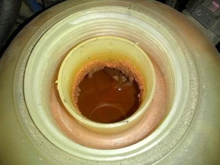

Ahoj,
prosím o radu. Když jsem se kouknul asi po 1/2 roce do nádržky s chl. kapalinou, tak se mi na stěnách objevila emulze (viz. foto):
Ta emulze se drží na stěnách nádobky (viz. foto):
Olejové skvrny na hladině patrné nejsou. Kapaliny neubývá.
Olej mi taky nepřibývá, ani nemám emulzy pod olejovým víčkem. Olej ubývá spíše více než v předchozích letech (to taky budu muset časem pořešit)
Jediné co mě napadá je to, že mi asi před 1/2 rokem pučel chladič, tak jsem v servisu koupil takový ten přášek na dočasnou opravu a chladič fakt přestal téct. Otázka je, zda jsem si s tím nezadělal na další problém - viz. popis výše ???
Předpokládám že normální stav to není. Nevíte čím to???????
Díky
Příspěvky: 33824
otázka je zda měníš chladící kapalinu co tři roky
pokud jen doléváš a kontroluješ tak to odpovídá co vidíš ;)

Tak jsem teď pohledal ve svých "servisních záznamech" a vyměněná byla v roce 2007. Loni jsem jí nechával měřit při výměně oleje a říkali že OK. Pokud by to bylo jen tím, že je stará, tak by to byl ten nejmenší problém :-)
Ještě se zeptám. Je složité odmontovat expanzku abych jí mohl vyčistit?

moze to byt aj ten prasok do chladica. zalezi co zac a kde sa usadi

dva šroubky,dve hadice,dvě minuty. nanejvýš.

Tak to už asi nezjistím co mi v tom servisu nalili, určitě mě to říkali ale horší je to s mojí pamětí :-) Našel jsem jen fakturu kde je napsáno "3l antifreez" :-) :-)
Myslíte tedy že to je jen stářím kapaliny?

A co navrhujete abych se toho zbavil? Bude stačit vypustit a nalít novou, případně lze po vypuštění celý systém nějak propláchnout?

jardo to ti pášou výrobci ale když měníš jakýkoliv komponent chladící soustavy tak píšou že
chladící kapalina na novém dílu musí vytvořit mikrovrstvu proti korozi a stará tyto vlastnosti nemá a nový díl koroduje tak už jen při výměně pumpy při rozvodech se kapalina mění
staré auto mnohem rychleji kapalinu opotřebí ;)

jirkastrachota píše:dva šroubky,dve hadice,dvě minuty. nanejvýš.
Je možné vypustit chladící kapalinu jen z expanzky (ne z celého okruhu), aby hladina klesla tak bych ji mohl vyndat a vyčisti a pak zpět tu kapalinu nalít. Vypustil bych jí celou, ale když jsem dnes volal do servisu kam jezdím, tak mi řekli, že když to vypustím celé, tak že mi ten chladič začne znova pučet, že bych tam ty bakterie musel nasypat znova.
S tím ještě souvisí jedna otázka, zda je u auta Golf IV, motor ASZ (96kW), r.v. 2002 vypuštěcí hrdlo na chladiči nebo jak se píše v knize "Jak na to" - cituji: "Pokud vypuštěcí šroub chybí, vytáhneme svorku, odpojíme hadici od chladiče a kapalinu necháme vytéct z nádržky."
Příspěvky: 33824
dyt tu nádobku odšroubuješ vytáhneš vyliješ a sděláš hadice ulně v pohodě
hlavně se dobře obleč at nechytneš bakterie a neopučíš ;)
