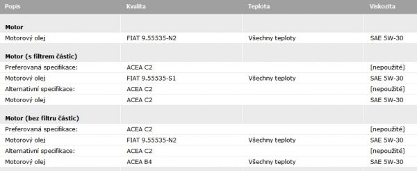

Zdravim mohl by mi nekdo napsat jaka je specifikace motoroveho oleje u ducata 3.0 multijed 115kw r.v 2008..vim ze tam patri selenia wr ..ale zajimala by me specifikace a v manualu to nevyctu..dik za pomoc..
Čert
Příspěvky: 867
Bydliště: Prágl
Příspěvek od Čert »
Ocasino85
Příspěvky: 141
Registrován: 20 led 2011, 20:10
Příspěvek od Ocasino85 »
Super diky moc
