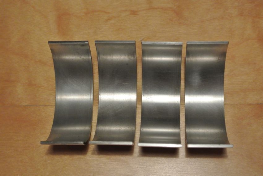

danikd píše:O2 BXE 07/2008 - 134t Km poctive najeto, do 97t km autorizak a LL olej, od 97t km olej ( Castrol Edge TD ) kazdy rok - cca 12t km rocne. Kazdy rok take vymena vsech filtru. Auto bez cipu, nehonim ho, mam rodinu.
Pred 3/4 rokem meneny jen srouby, dnes loziska + srouby.
Puvodni loziska jsou podle loga asi Glyco.
Horni 701D
Dolni 701E
Horni :
Dolni :
Dan
danikd: to si myslím že si ich mal ešte celkom v pohode :D
Mrkni čo som vybral z motora ja (noteeth) (LOL)
Naposledy upravil(a) Fenix9555 dne 05 kvě 2014, 14:54, celkem upraveno 1 x.
