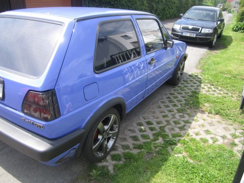

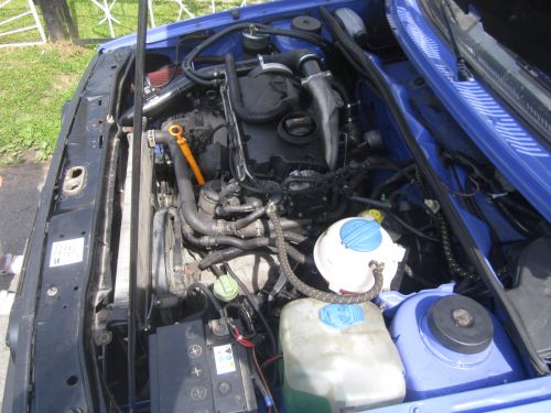

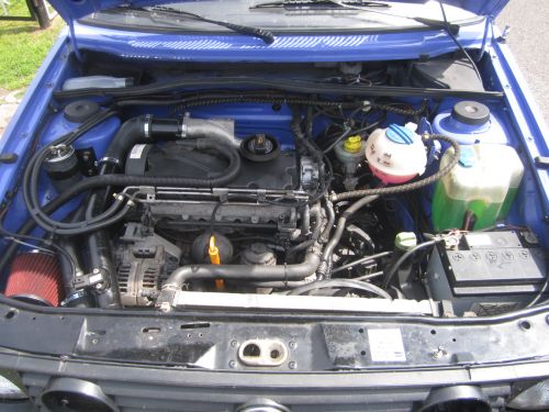

Tak se už taky pochlubím mazlíkem... Jelikož byl velice slušný základ,tak se namontilo PD a dá se říct.že to funguje :D

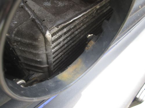

Motor Fabia RS,takže ASZ..ale vstřiky jsou z passatu 96kw,ALka se prodali než jsem golfa vůbec koupil..turbo GTB1752V na AFN svodech,,IC celohlína ze staré audi 2.5TDI..výfuk průchozí 55mm s tlumičem..Brzdy vpředu 256mm chlazené (brzdí to dobře,ale zapracuju na nich) a se zadkem se bude muset něco udělat hned,tam je série buben 180mm...
Jezdí to velice hezky a bez kouře a se super spodkem..na bzdu se pojede o víkendu,takže výkon zatím nevím..

Jinak co jsem zapoměl..tak spojka jednohmota + HDS a drží bez problému..

Rudo,pěkný.taky bych něco takovýho chtěl.jen asi je dost práce to udělat na PD aby vše makalo jak má. 6q ?já jen kvůli té jednohmotě,proto se ptám.
jen trochu kouř tam je :D
RudisTDic
Příspěvky: 3287
Bydliště: Jiříkov
Příspěvek od RudisTDic »
Není to vůbec těžký předělat..elektrika je na tom to nejlehčí...
Jinak mám 5q,,ale 6ku bych bral....Jo zakouří to jen než se to dole roztočí kolem 2tis,,jinak nic...
Octavia II RS
r.martinec
Příspěvky: 1512
Příspěvek od r.martinec »
RudisTDic píše:Není to vůbec těžký předělat..elektrika je na tom to nejlehčí...
elektrika?jak pro koho (noteeth)
RudisTDic
Příspěvky: 3287
Bydliště: Jiříkov
Tak až to budeš realizovat,tak víš za kým jít.. ;) fakt to není tak hrozný..

to turbo vyzerá že tam vešlo nachlup ;)
