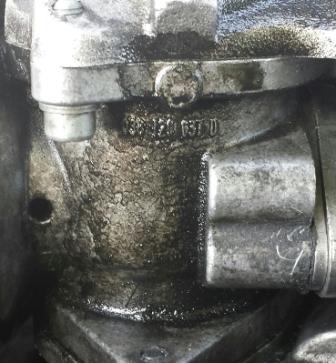

Ahoj, nerad bych zakladal nove tema tak se chci zeptat tady. Mam zaslepeny EGR a teď mi kolem spoje se sanim zacal prosakovat olej. Muzete mi poradit cim to muze byt? Rekl bych ze to nemuze byt normalni, to by znamenalo ze se ten olej dostane i do sani a motoru. Jedine co vim, ze idioti v servisu mi pri vymene oleje dali olej dobre pul centaku nad rysku max, to samozrejme neni dobre pro motor, ale muze to s tim souviset? Prikladam fotku, ale pred focenim to bylo trochu vic, neco jsem setrel prsty, kdyz jsem zkousel co to je. A je to po celem obvodu, i zezadu a je postrikane i sani. Bude to chtit vymenit tesneni, ale nedriv bych rad zjistil jak se do sani dostava olej... Moc dekuju za pomoc !!!Obrázek

olej v sani normlani vec, dostava se tam pres turbo a oddech motoru. Pul cm na ryskou se nema co stat. Nejspis ti to tece pres egr a nebo pres tesneni pod vikem.
ulcak81
Příspěvky: 8
Registrován: 14 črc 2014, 19:44
Příspěvek od ulcak81 »
Teda to jsem netušil. Nicméně moc díky za vysvětlení. Tak tomu nechám ještě čas a uvidím jestli se něco zhoršuje nebo ne. Naštěstí prozatím se mi olej vůbec neztrácí, takže hlavně klid... :havaj:
