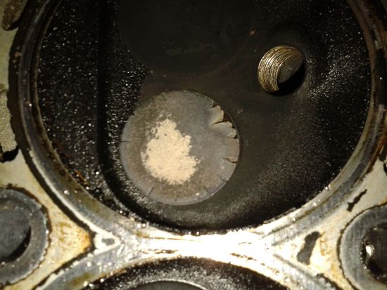

bombastiq píše:FABIA 1.2 htp - prej jede v pohodě , jenom je asi něco s klapkou , normálně opravdu jela , klapka v pořádku , když se pustil plynovej pedál tak zdechla
když se pouštěl pomalu tak i držela volnoběh sice mizerně ale držela
na vagu - v tabulce vynecháni spalování , za cca 2 minuty 1-0-4
nechápu , a už vůbec nechápu jak to kurva mohlo jet ???
na poslední fotce sem do výfukáče svítil baterkou
šefik se ptal jestli sem ty ventily zalil , na moji odpověď že mi stačí světlo nechápal :D
Obrázek :o
tak toto som naposledy videl tiez na skode ale 100 (wallbash)
