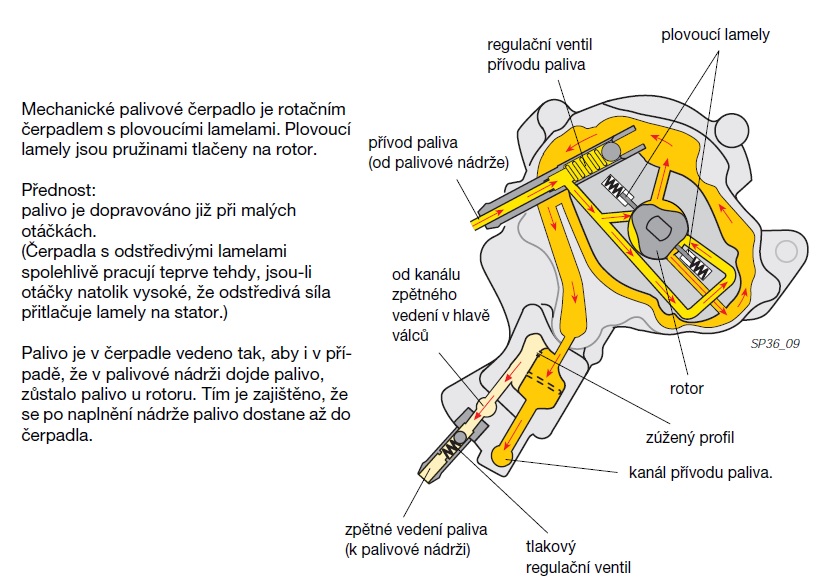

To tlakovanie hlavy, potrebujem zmerat, ci mi neprepustaju gumicky medzi vysokym tlakom z tandemu do vratky, mozem to tlakovat cez meraci srob tandemu?

Škoda jen, že jste před vytažením vstřiků nezkusili prozkoumat, kde to asi netěsnilo. Tlakovat kanálky přímo přes tandem (bez jeho sundání z hlavy) lze asi jen přes jeho vratku, a nepouštěl bych tam zbytečně víc než tam normálně má být, max jak 2 bary. Přívodem tandemu nenatlakuješ nic, kdyby to šlo, tak by tandem normálně netlačil. Jedině tedy přes ten kontrolní šroub, co na tandemu je, jak už se tu ptá františek

Už se opakuji, ale začal bych tou tlakovou zkouškou vedení paliva v hlavě, dál nemá cenu cokoliv řešit, když to neudrží tlak. Pro začátek by bylo nejjednoduší sehnat druhý funkční tandem, aby jsi měl jistotu že jeho tlakový ventily jsou OK.

O tom tlakování rozvodu paliva v hlavě jsem psal proto, že natlakuješ a hned vidíš na čem jsi a ušetříš si hledání a laborování a to ani nemluvím otom, že by jsi měl při každé demontáži vstřiků dávat nový šrouby, kvůli jejich natažení a riziku prasknutí.
