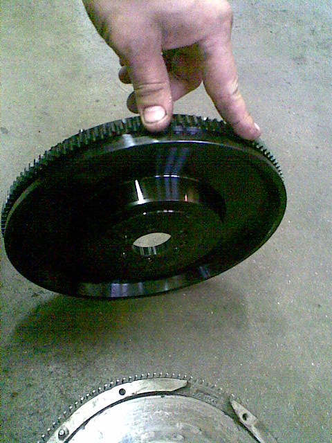

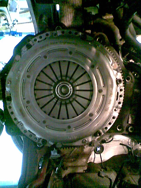

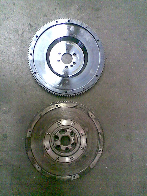

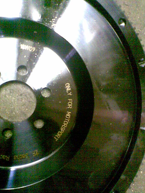

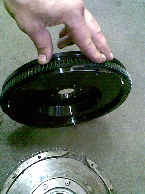

jsem zvědavej jak se bude chovat toto, jednohmota SACHS na 6q 240mm

lamela je odpružená, ještě jsem to nenastartoval, takže nevím jak to bude s rachocením skříně, uvidíme, dám vědět
http://www.sachsperformance.com/sachs-r ... 2-2-2.html

Huml
Příspěvky: 11068
Příspěvek od Huml »
no doufám, že ne, že tak jako SPEC to rachotit nebude, dokonce jsem slyšel, že ten SPEC nakonec ani moc nevydrží
