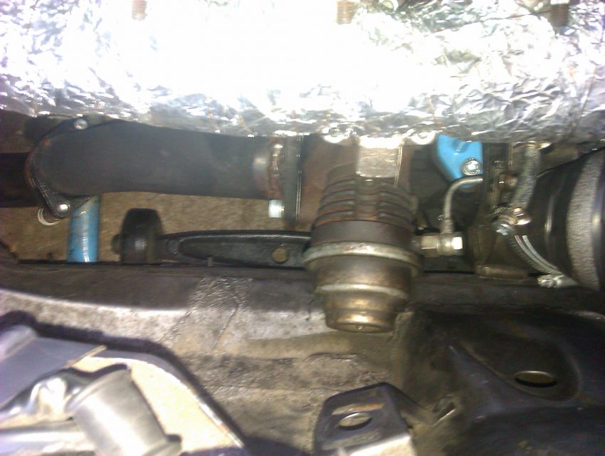

Příspěvek od Napuram »
No já nechávám ten tlak vyšší, jenom kvůli sousedské loajalitě. Když už mi kamarád, který bydli 2km daleko volá pokaždé, když vyjedu od baráku (výfuk je v origo trubce, ale od pozice původního katu je to 70mm bez zábran)...tak jim tam nemusím nechávat clonu, která by se dala krájet. Na fotce mám odpojený WG, jenom abych zkusil, kolik to dokáže natlačit, ale vyletělo to přes 2bary, spojka v hajzlu a vystřelila mi hadice od IC.
