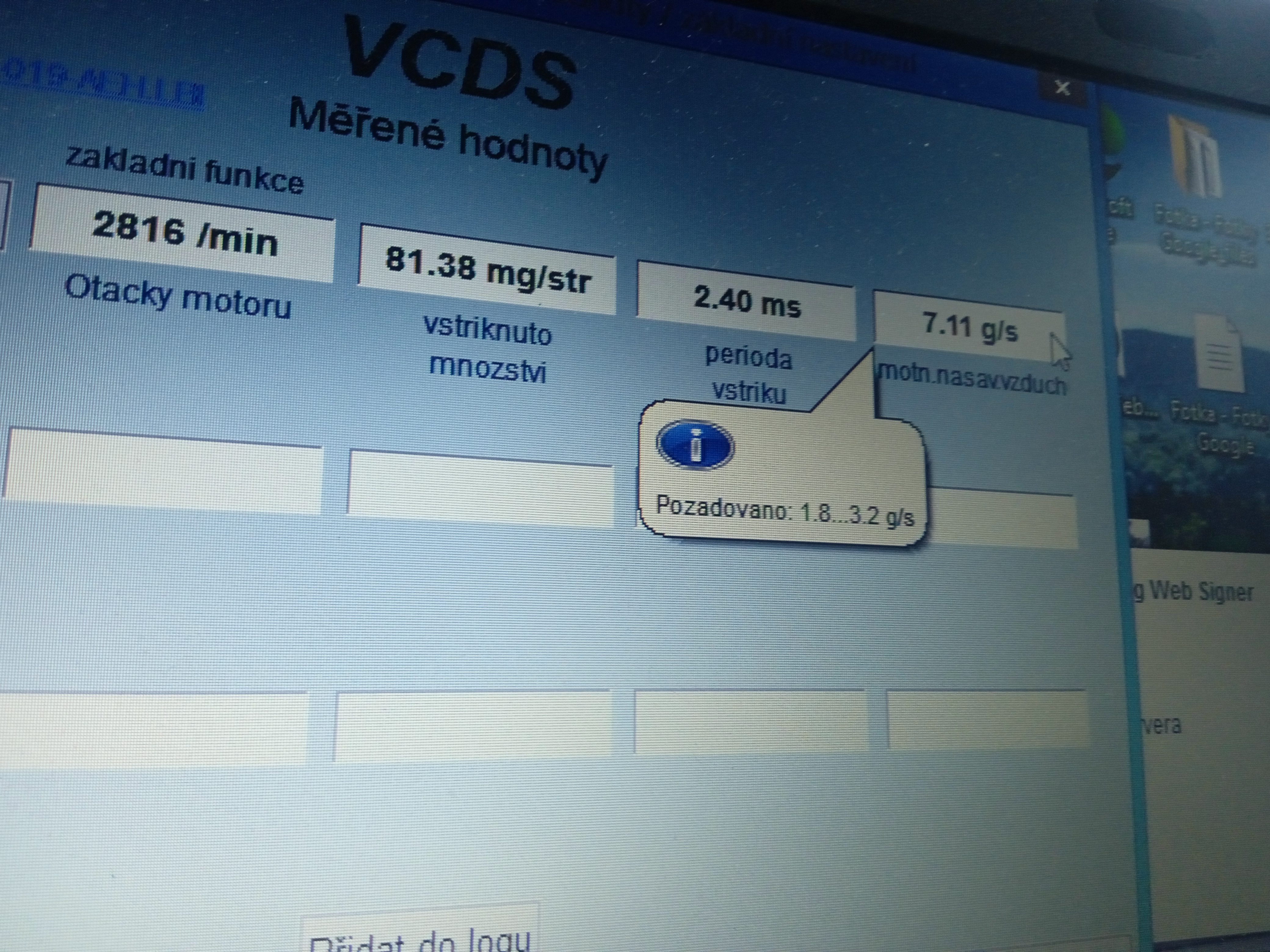

Ahojte VW-škoda 1,6i 74kw AKL motor..neprejdene Emisky HC až 900ppm a ma být 100hranica...KATy su tam dva (jeden som dal dodatočne) kedže stale bol problem s EK .nova lambda. nove sviečky--..........kable a indučka už bola robena predomnou...tah to ma krasny najzad 180tis km...ani pri max zohriaty a turovani na volnobeh necitit stoho ani naznak spaleneho oleja....DTC su čiste...Dnes som sa do toho pustil pri tretej vratenej emiske (tretia bola len merana na nečisto) všetko vo VCDS v norme len prietok mg cez vahu je mimo toleranciu..už na volnobeh ukazuje vaha inak a pri otačkach prelieza hornu mez...Mg a ms pri zohriatom motore na 90° su v hraniciach....riešili ste niečo podobne ? dakujem

RAPIDmen
Příspěvky: 610
Registrován: 18 lis 2013, 22:01
Bydliště: Slovensko
Re: Emisna - nevyhovuje
Příspěvek od RAPIDmen »
druha foto pri zvyšenych otačkach

Zmeraj tlaky valcov, kontroluj nastavenie rozvodov
900je velmi vela HC uhlovodiky=nespaleny benzin zle to spaluje
Ostatne hodnoty mas dobre?

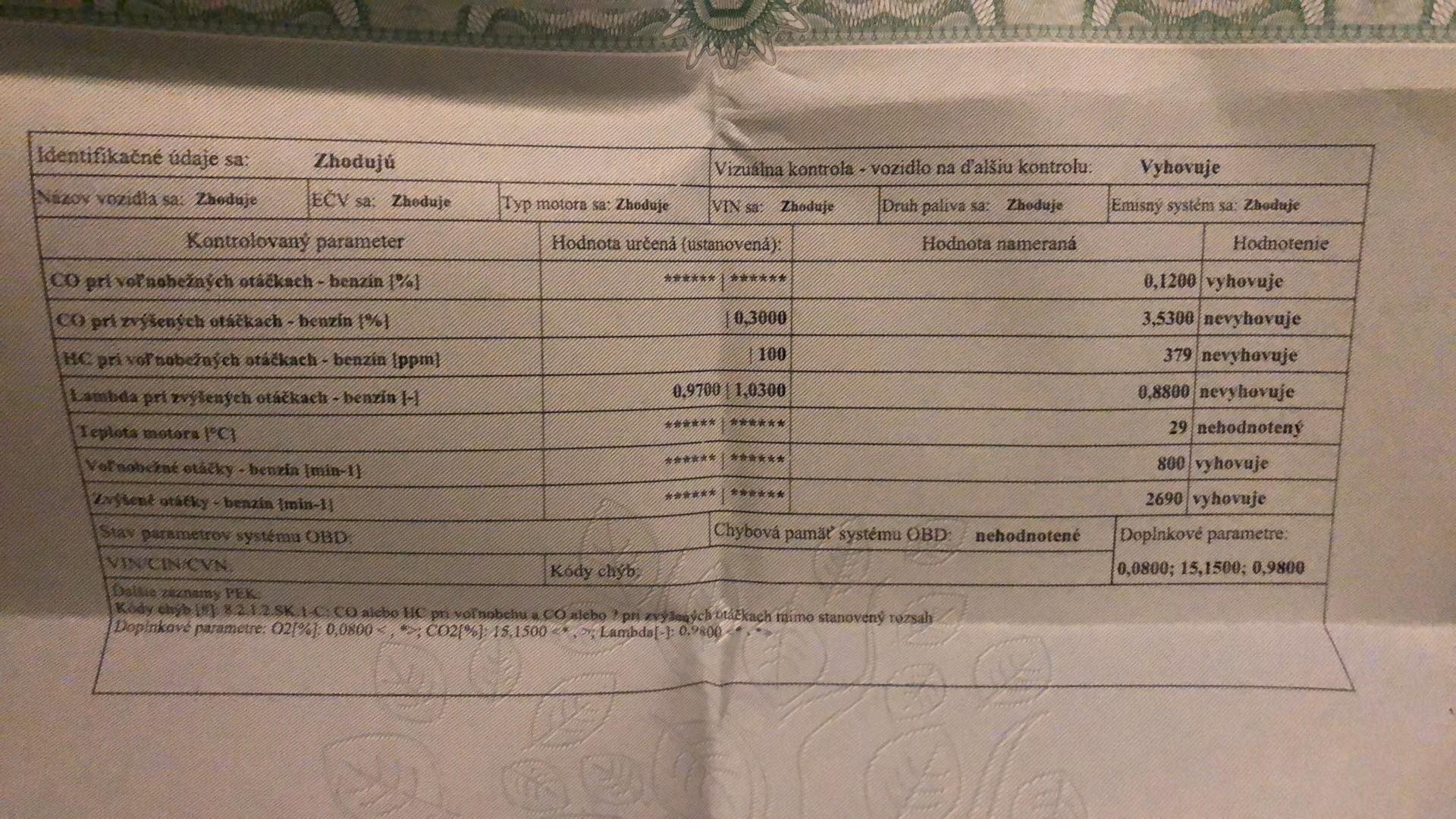

RAPIDmen
Příspěvky: 610
Bydliště: Slovensko
tu je cely protokol. Dakujem za prezretie...neviem prečo mi chalan vravel že 900ppm ked je necelych 400..možno pri otačkach bolo 900bohvie.

rami
Příspěvky: 1666
Bydliště: karvinsko
Příspěvek od rami »
Mas to moc bohate i podle labmdy.
passion
Příspěvky: 908
Příspěvek od passion »
Má to dvojitý snímač teploty motora. Teplota v diagnostike je OK?
V protokole ukazuje len 29 stupňov. Podľa mňa to preto ide furt "na sytič".
RAPIDmen
Příspěvky: 610
Bydliště: Slovensko
Jo to som s všimol..chlap si to dal "po znamosti" spravit prvy krat tu EK ale ako vidno bud nedali sondu do motora nechali ju viset na stene alebo bol ozaj studeny...pochybujem ale že 29°C by bolo v septembri v hale...sonda mera ale teplotu oleja nie teplotu vody...na diag ukazovalo včera ked som kukal live data normlane 87-90 kulminovala teplota čiže RJ vidi spravnu teplotu.--ale tej teplote som si aj ja všimol a pozastavil sa nad tym a je jasne že ked neni zohraty motor na prevadz teplotu motor bude robit obohatenie zmesi to mu rovno dnes poviem že prečo mu merali studeny motor...
