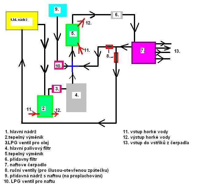

						tady jsem načrtl schéma zapojení mojí přestavby v Escortu 1,8 TD. Zatím to funguje. Teď když je teplo ani moc neproplachuju. Když jo tak zhruba 1-2 km před skončením jízdy. Ráno jak to chytne hned přepnu na olej a jede to. Samo že po ránu je volnoběh neklidnej ale to asi tak zhruba 3 - 5 minut. pak je to ok.

						jestli proplachuješ se šluslou zpátečkou, tak toho na 2km moc nepropláchneš. Olej se ti tam furt točí dokola, akorát ho doplníš trochou nafty místo oleje, kterej na těch 2km projedeš (ca. 1 dcl) Jestli má čerpadlo vnitřní objem ca. 0.5l (já to neměřil, ale někdo to tu říkal) tak to naředíš ze 20%. Ale jak vidim, ty to bereš stylem startuje-dobrý.
Já když pořádně nepropláchnu, tak ráno nevodjedu A i s teplým motorem (ca. po hodině stání) je to startování dost dramatický. Čim to je - nevim

Cau. Kdyz jsem ted rozdelaval vstrik. cerpadlo a videl jak po chvilce stani olej v licovanych castech zatuhl, ze s nima nebylo mozny pohnout je opravdu nutny cerpadlo poradne proplachnout naftou. Nastartuje mi to sice i za studena v pohode na cisty R.O. ale neni to dobry. Tot muj nazor

zdravim...aj mne sa to stava, je to z toho ze nie je dobre preplachnute cerpadlo, aj trysky si nevedia poradit s tak viskoznym palivom, takze nerozprasuju tak dobre ako by mali...ja nastartujem na prvykrat, ale motor ide ako keby na dva valce   takze pani, PORIANDE PREPLACHUJME

						jo to je fakt, ale mám tady rozebraný asi ještě dva motory a zatím to delší dobu funguje takže zkouším co vydrží v extrémních podmínkách a nebo spíš jsem žid na prachy a co kupovat nemusím to nekupuju ( drahou naftu  ) né ale zatím to jde normálně. To proplachování je trošku znát i když je to jen lehce naředěný. Jinak ty ruční ventily na zpátečce mám pro případ totálního zavzdušnění systému. nemám tam totiž samoodvzdušňovák a když měním palivový filtr, nebo se šťourám v potrubý, tak by obíhal jen vzduch a nedokáže to nasát palivo. Tak to jen růčo přepnu a nechám vzduch vypustit do nádrže. V zimně po startu se to taky dost zavzdušňovalo ale teď když je teplo tak to skoro nepoužívám. Plánuju tam hodit dva LPG ventily el. i vypínač mám připravenou ale je to trochu leností
 ) né ale zatím to jde normálně. To proplachování je trošku znát i když je to jen lehce naředěný. Jinak ty ruční ventily na zpátečce mám pro případ totálního zavzdušnění systému. nemám tam totiž samoodvzdušňovák a když měním palivový filtr, nebo se šťourám v potrubý, tak by obíhal jen vzduch a nedokáže to nasát palivo. Tak to jen růčo přepnu a nechám vzduch vypustit do nádrže. V zimně po startu se to taky dost zavzdušňovalo ale teď když je teplo tak to skoro nepoužívám. Plánuju tam hodit dva LPG ventily el. i vypínač mám připravenou ale je to trochu leností  ). Jinak dva výměníky jsou lepší pač jsou to jen po domácku vyráběný. Jeden je pro lepší průchod přes filtr a druhej je pro teplejší olej do čerpadla a v případě přepnutí na naftu tak aby ten druhej ( menší ) naftu aspoň trochu předehřál pro jistotu před případným šokem studený nafty do rozehřátýho čerpadla, ale to spíš v zimně.
