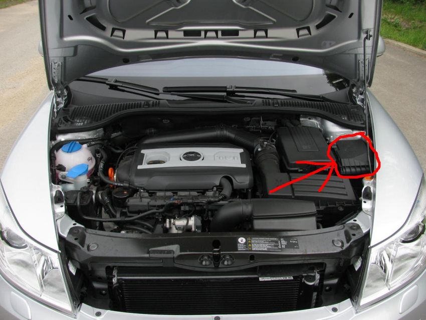

tady je umístění e-boxu. ale kde přesně spínané + je si musíš najít sám už si to nepamatuju vem zkoušečku a zkoušej

Jo E-Box, kde je vím, myslel jsem tu pojistku stejně budu muset asi napojit ten drát ze spoda ne?? uvnitř e boxu jsou pouze relátka a velké pojistky. Tak nevím jak bych to napojil..

Toncek.y píše:Jo E-Box, kde je vím, myslel jsem tu pojistku stejně budu muset asi napojit ten drát ze spoda ne?? uvnitř e boxu jsou pouze relátka a velké pojistky. Tak nevím jak bych to napojil..
aha. ve předu na tom e-boxu jsou přišroubovaný očka tak vem zkoušečku tam si najdi spínané +. pak na ten tvůj drát přiděláš očko a jenom přišroubuješ. na těch očkách by spínané + mělo být
