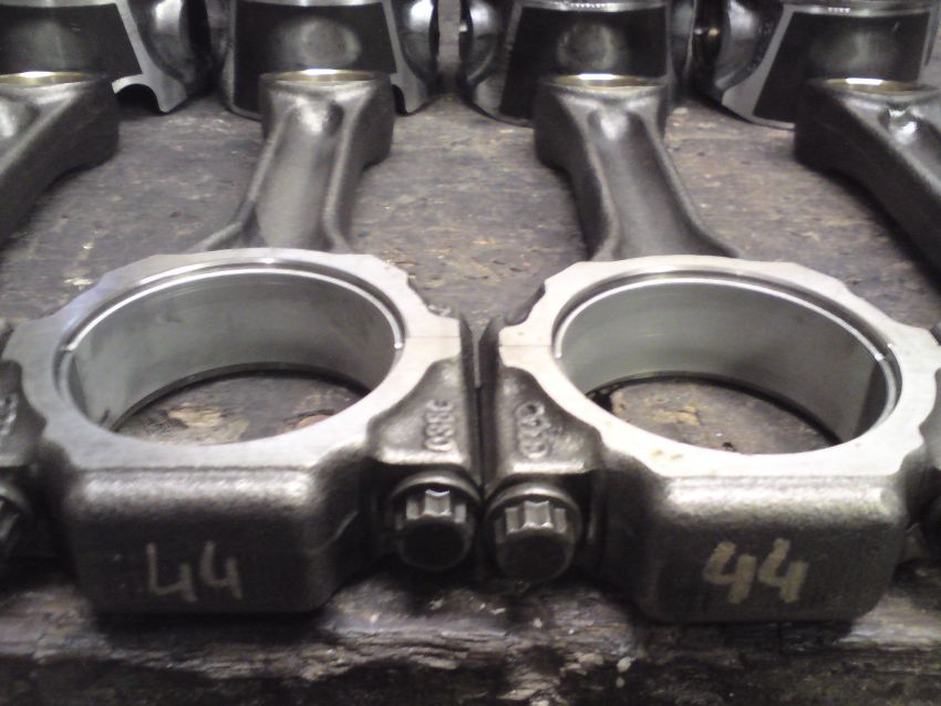

Rozdiel tam je v gramazi...rozmerovo je to to iste.Neni davno som to vazil....kupil som piesty z ojnicami z ARL 2001 a tie mali inu hmotnost ako diely z mojho ARL 2003.Ak ojnice tak tusim aj piesty...
Ojnice mali rozdiel cca 30gramov...piesty si uz nepamatam lebo tie ma nezaujimali.
Toto je jeden typ ojnic,kde je spodok neobrobeny-Model 2001
A toto druhy:
