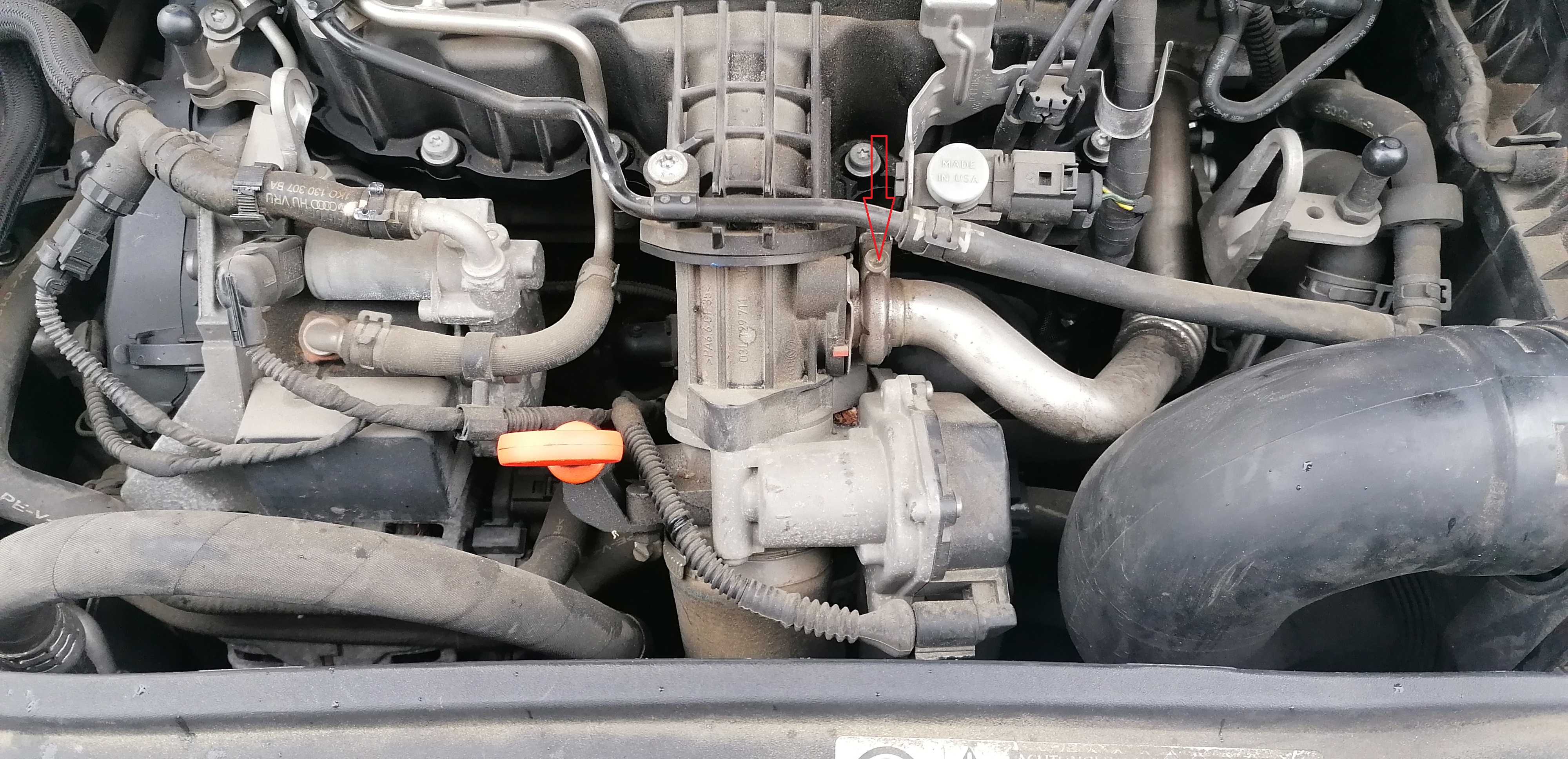

Ak máš odstavený EGR - skús rozpojiť nerezovú trubku od EGR. Najľahšie je to vpredu - od čela auta - je stiahnutá objímkou na imbus skrutku. Tú odkrúť, objímku zhoď a trubku rozpoj. Keď je odstavený, nesmie ti odtiaľ dymiť. Ak dymí, EGR prepúšťa. Môžeš sa ísť previesť s odpojenou trubkou. Ak auto nebude dusiť a bude akcelerovať, je na 101% vadné EGR.

Netreba to po rozpojeni nejako utesnit kvoli falosnemu vzduchu?

Tuším tam ako tak pasuje minca 2€ - ak to chceš núdzovo vyslepiť, len potom tá objímka tam ide zle založiť. Ale na malú skúšku by som to neriešil a nechal rozpojené. Možno ti časom hodí núdzak kvôli tlaku z turba.

Tak som tu trubku rozpojil. Nastartoval pekne, pocul som trocha dunenie.
Po cca 50 metroch mi hned zacalo blikat zhavenie a este aj vykricnik s tempomatom. Cize isiel iba na nudzovy rezim bez vykonu. Necitil som ziadne trhanie, ale nesiel som s tym dlho, motor sa nezahrial.

Veď ono to bude hádzať chyby, ale motor nebude duesný sračkami z prepúšťajúceho EGR a dá sa s tým tak núdzovo dôjsť. A vieš určiť na 100% príčinu prepúšťajúceho EGR. Išli ti z tej nerez trubky od EGR spaliny?

Na volnobehu som nic nevidel, ale to nieviem ci nebol nahodou v stave ze sa porucha neprejavuje. Musim s tym viac pojazdit, ale najprv idem poobed vymenit prepadove trubky, stale ich vyraza vonku.
