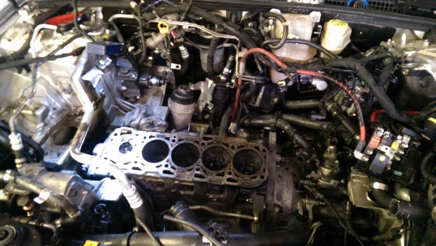

Rozvofy robim bez problemov na aute a na 156 tiesmydlim ze aj v libre to ide

A rozvody usia ist vzdy dolu ked davas dolu hlavu :-)

Inac co sa toho tyka tak ten motor je asi najvymakanejsi co som kedy videl. Je to naozaj konstrcne velmy dobre spraveny motor. Je vidiet ze soudruzi inziniri od Musoliniho nad tym zapremyslali. Trochu je problem ze je fakt hrozne velky a je tam dost nakokot pristup, ale clovek zase nemoze mat vsetko.

samotny rozvod=no problem, hlava sa tiez da zvrchu pekne, aspon na unijetu, to sa da aj v provizornych podmienkach ;)

bolo vidiet cesticku fuknuteho tesnenia? alebo kde bol problem?

Boli povolene trochu sacie zvody a tam je aj natrubok na vodu takze mozno tade potom tesbenie vyzeralo vseliako tak ze som moc nevidel len take grdzave stopy a hlava bola trochu prihnuta sle nie moc zajtra to skladam :-) tak drzte palce :-)
159 2.4 JTDM Na objednavku fuul EGR OFF DPF OFF KAT OFF SWIRL OFF turbo GTB2056V tlak 1.9bar davka 100mm3 cca 290 ps 550nm Sarkan cip ON :-)
ale jak se sundají rozvody pak sání tak už to celkem jde ne?

ja nevim na lybre nemam misto ani na povoleni kladek na drzakovy remne,takze ja byhc tma ty rozvody delat nechtel.

sacie parohy idu dole spolu s hlavou

Tak tak sacie a vyfukove idu spolu dolu celkom sa to da je treba dost kokotin povolit ale nezastavil som sa na nicom ze by daco zavadzalo alebo tak

len je to celkom vaha ked mas na tom aj zvody a vse a nahadzujes to, samozrejme to nenapasujes na prvu supu, menej ako traja sa do toho nepustajte ;) najhorsie na unijete je zapojit snimac na raily, lebo ten sa potom tazko nastrkuje ked je hlava na motore, na multi taky problem ale nebude

Zvladly sme to dvaja na prvu supu az taku vahu to nema:-)
